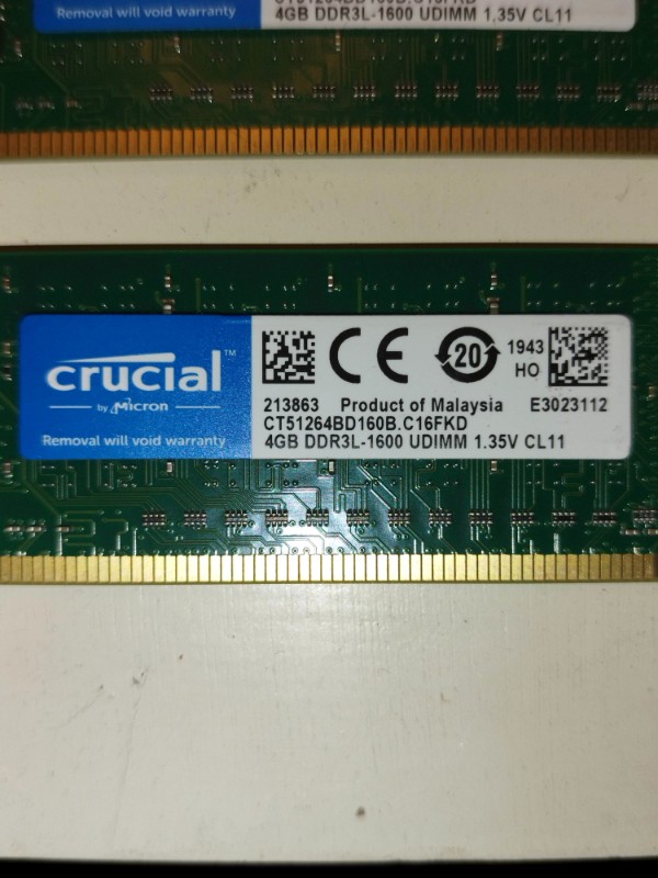

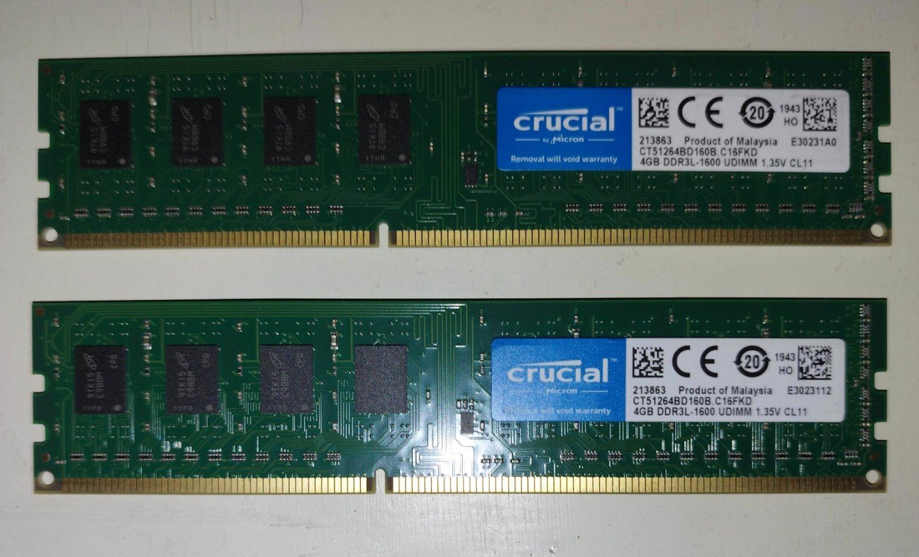

et aussi que je fasse des fouilles archéologiques pour trouver quelques barrettes de RAM a ajouté a mon vieux PC qui vas sur ses 10 ans !...
Ses pauvres 16go sont saturés et les plantages sont réguliers :enerve2: !
Je te donne 2 X 4Go de DDR3, si tu veux ! C'est pas énorme et si tu n'as pas bcp de slots, vaux mieux trouver des barrettes plus grosses. Mais bon, si ça peut dépanner ... 😉
