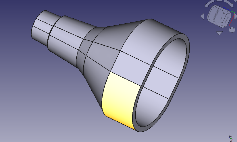

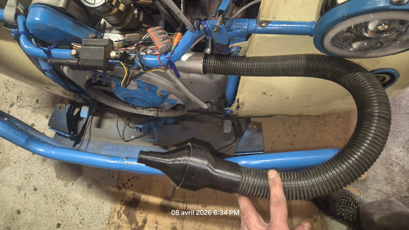

J'avais également pensé à récupérer de l'air frais pour l'été , mais soit en débranchant un des aérateurs de disques (je ne roule pas en montagne) soit un des passages de roue. Pas tant pour chercher un gain de puissance (m'enfin..une 2cv...:-)) mais plutôt pour refroidir.
akoirium
Messages : 1277
Ma deuche : 2cv6 1978 AZKA
Localisation : albi
Âge : 44
Re: Impression 3D pour 2CV
Message par akoirium »
Le tuyau d'aspirateur coupé en biseau sur la grille de ventilateur marche très bien pour ca et ca aide pas mal pour faire respirer le moteur en plein été :wink:

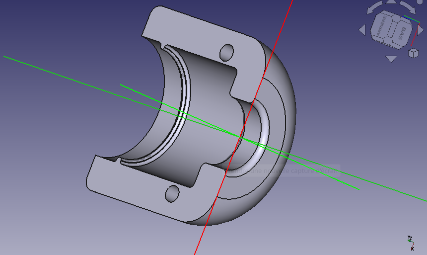

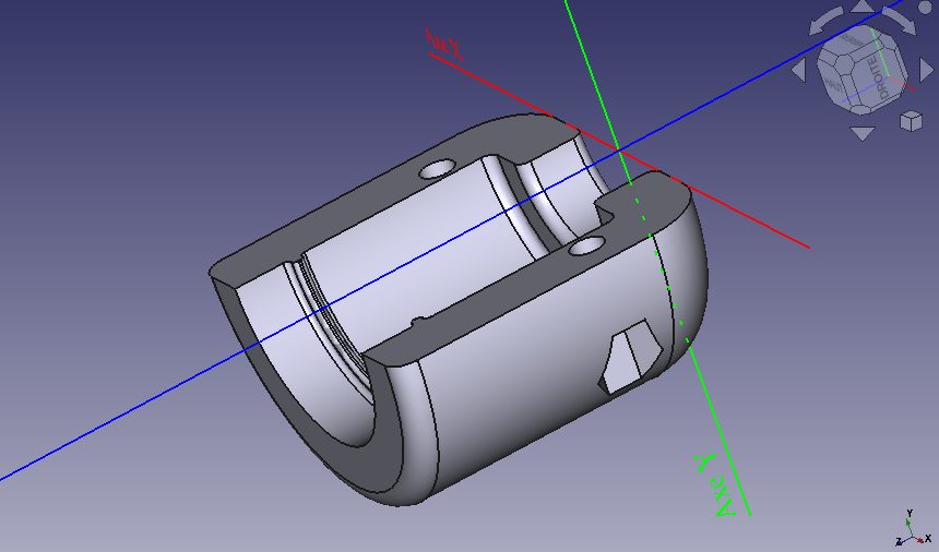

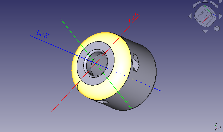

Comme promis, Bride/guide de levier de vitesses en cours de modélisation :wink:
Donc dans un soucis d’efficacité pour l'instant... Pièce unique a imprimé en 4 exemplaires et a monter avec 2 vis+écrous M3 ( en inox de préférence :gnark: )
pour la matière, le top étant le PC-PTFE de chez nanovia :
https://nanovia.tech/ref/pc-ptfe/
Polycarbonate enrichit au teflon....
Mais avec de l'ASA ou du polycarbonate ca devrais le faire... a tester aussi avec du nylon PA-6 ou du polypropylène ...
Je mettrai a dispo sur thingiverse une fois la pièce validée.
