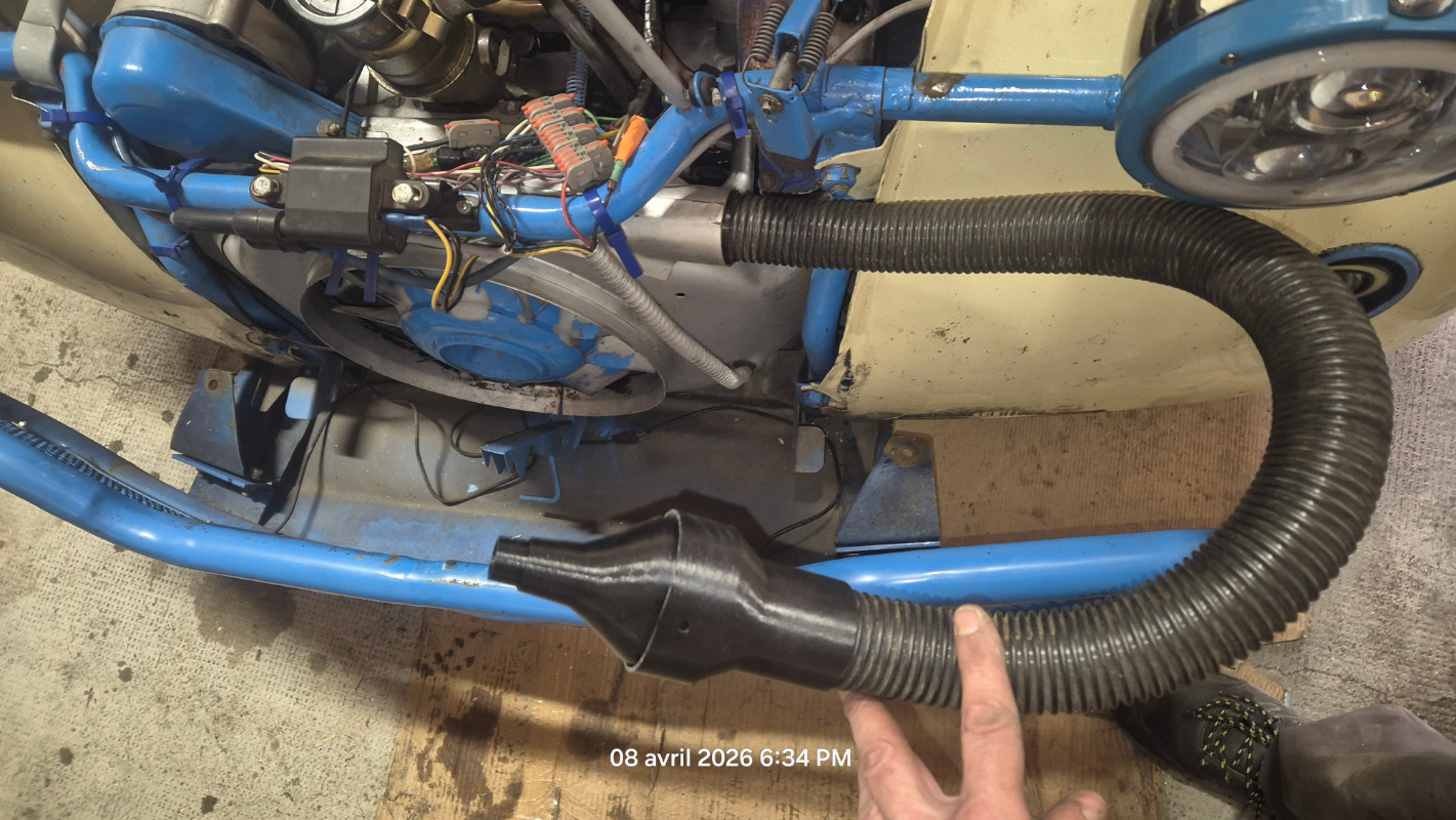

Le tuyau d'aspirateur coupé en biseau sur la grille de ventilateur marche très bien pour ca et ca aide pas mal pour faire respirer le moteur en plein été

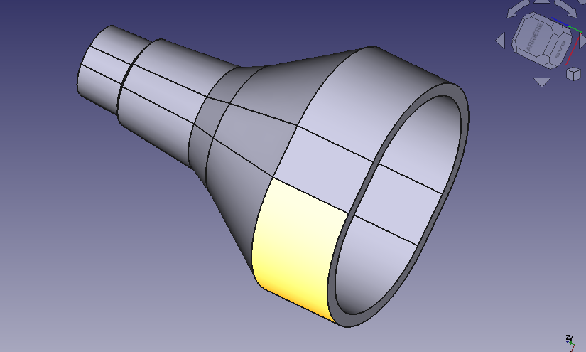

Bon...Pour le fun en pièce bonus :
Adaptateur universel pour matelas gonflables dispo sur thingiverse :
Je me suis basé sur celui de mon compresseur parkside qui me sert habituellement.
C'est pas de l’esprit 2cv ça ?...

Salut .... au fait ... adaptateur universel de matelas gonflable ok mais a tester en situation en septembre pour ma course de tracteur tondeuse annuelle
- Messages : 17430
Re: Impression 3D pour 2CV
Malin !! Tu utilises ta soufflante pour gonfler le matelas ...Bien vu !

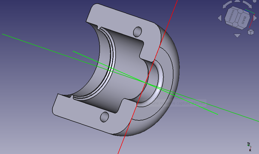

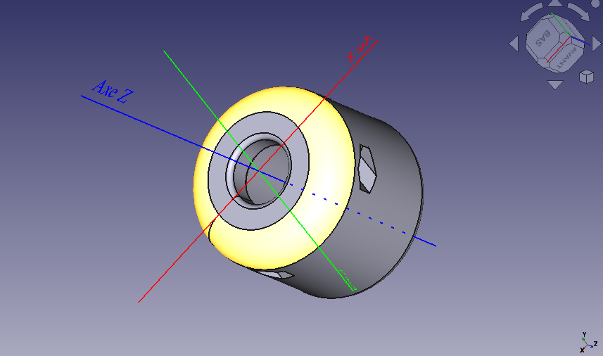

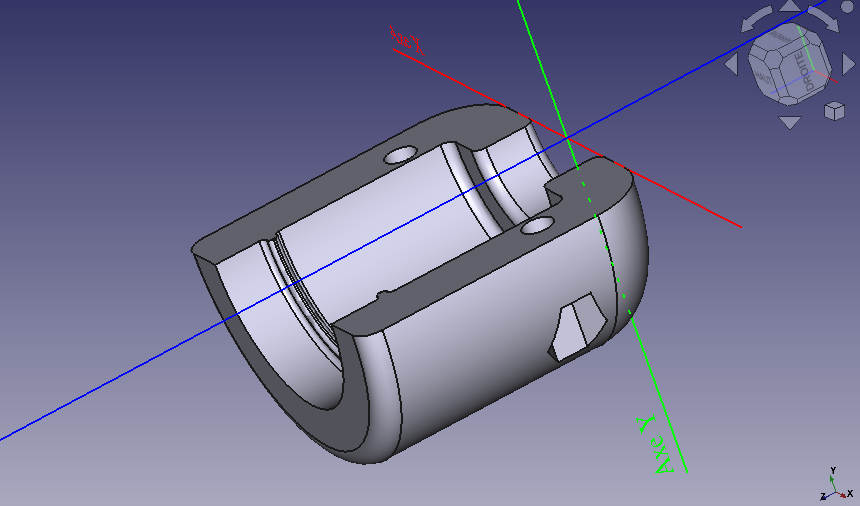

Comme promis, Bride/guide de levier de vitesses en cours de modélisation
Donc dans un soucis d’efficacité pour l'instant... Pièce unique a imprimé en 4 exemplaires et a monter avec 2 vis+écrous M3 ( en inox de préférence
pour la matière, le top étant le PC-PTFE de chez nanovia :
https://nanovia.tech/ref/pc-ptfe/
Polycarbonate enrichit au teflon....
Mais avec de l'ASA ou du polycarbonate ca devrais le faire... a tester aussi avec du nylon PA-6 ou du polypropylène ...
Je mettrai a dispo sur thingiverse une fois la pièce validée.

Perso j'suis un grand fan du PETG, ça le ferait bien aussi !
Notre Arko est intarissable sur l'impression ;o)

Le Gros défaut du PETG, c'est sa faible résistance a la chaleur.
A 45/50 ° dans la voiture en plein soleil, ca ramollis et se déforme.
L'asa ou l'abs est un meilleur compromis.
Je compte imprimer les premières pièces en ASA lundi et voir ce que ca donne

Le PETG tient 'pas si mal ', bien mieux que le PLA, et moins bien que l'ASA où l'ABS. Jusqu'à 80°C ça le fait, et ne pas faire de pièce noires sous pare-brise ;o))

Bague / bride de levier de vitesses validé et dispo sur thingiverse :
https://www.thingiverse.com/thing:7340661
Donc en 4 exemplaires, 2 coté moteur et 2 coté habitacle.
Montage avec vis BTR + écrous M3 en inox (de préférence)

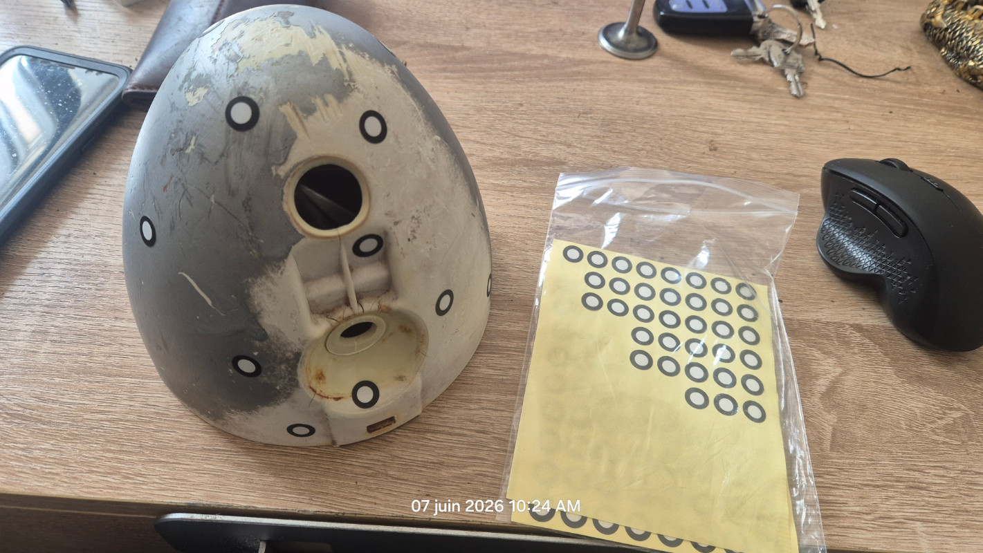

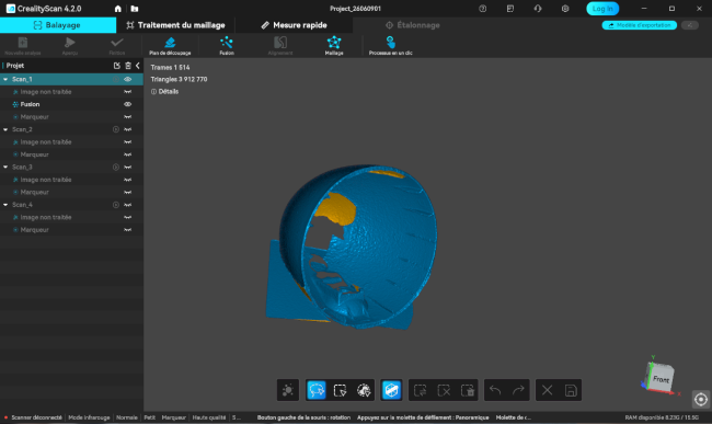

salut .
je continue de faire mumuse avec mon scanner :
Scan rapide du future emplacement de mon "plafonnier led / range lunettes de soleil", et qui devrais pouvoir me servir de " gabarit "
Pour l'instant je n'ai absolument aucune idée de la forme générale de la pièce que je veut réaliser ... mais ca devrais venir tout seul quand j'aurai trouver comment exploiter ca dans Freecad ( la partie difficile ! )
Donc gros boulot pour trouver le chemin dans les méandres de Freecad ... voir même..., je vais devoir me remettre a Blender pour post-traiter ce que me sort le scanner en natif ( hors fichiers STL ou OBJ ) pour les régurgiter au bébé Freecad et que ce soit plus digeste pour lui ...
Je sent que l'apprentissage vas être long mais ca se présente bien quand même !

Salut a tous...
Bon ... Creality et leurs logiciels fermé et verrouillé ... plus jamais ....!!!!!
Mais je lâche pas l'affaire !
Donc après avoir désactiver toutes les MAJ de creality, chercher les anciennes versions de creality scan android et windaube ( oui depuis la MAJ d'android sur mon tel, creality ne fonctionne plus ) et qui par miracle fonctionne a peu prés puisque aucune autre solution linux a par wine + android n'existe chez eux
Même mettre a jour le firmware je suis obliger de le faire au taf sur un windaube !!!!
Mais voila :
Maintenant que leur(s) horrible(s), ( elles sont nombreuse visiblement ! ) applications re-fonctionne, je vais pouvoir avancer et faire enfin un truc utile !
1.2 Go de données a traiter et nettoyer pour avoir un cuvelage de phare adaptable imprimable ... c'est que le début !
Pourtant je m’étais bien amuser a coller les "marqueurs" sur le cuvelage plastique en piteux état servant de modèle, avant de me rendre compte que leurs dernières MAJ de leur foutu logiciel propriétaire ne fonctionne pas avec un téléphone récent a jour !! ...:
Mais c'est quand même bien parti, mon bon vieux PC archaïque et son Debian fait le taf sans trop bronché depuis que j'ai trouvé 4Go de ram dans un tiroir ...
