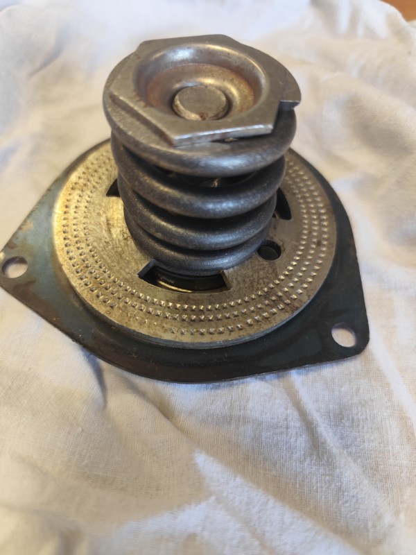

Alors pour les frotteurs sans les démonter tu sais qu'ils sont déjà détendu (CT) , attention difficile à remonter sans la clé spéciale
Certains les démontent à la disqueuse pour changer les pièces à l'intérieur, les pistons et parfois les ressorts sont remplacées il faut souder des embouts neufs ensuite.
D'autres remplacent par des neufs mais onéreux.
Pour les pots de suspension tu sais pas vraiment quand les ressorts sont HS. Mais si les pots sont percés ou cabossés; ils sont sûrement pas beau à l'intérieur. Enfin c'est quand même très résistant.Du côté des pots de suspension comment sait-on si tout est ok?

J'ai conservé les frotteurs car1) je voulais rester comme à l'origine et 2) comme dit @JPA_47 la fixation des amortisseurs est fragile et beaucoup me l'ont déconseillé.
Quant à changer les frotteurs, certes ce n'est pas une partie de plaisir. On trouve (très chère) la fameuse clef. Pour ma part j'en ai trouvé une sur le bon coin, pas cher. Mais beaucoup la fabrique.
Le démontage a été coriace, il fait dire que tout était pris dans la rouille.
Le remontage a été plus aisé.
Le vrai problème est de tarer ces fichus ressorts. Le principe est simple. Mais il faut soit un viel essieux soit en fabriquer une copie.
En résumé, j'y suis arrivé donc je ne me fais aucun soucis pour toi.
Bon courage.

J'ai fait un gabarit pour l'avant et l'arrière qui m'évitait de tirer le mètre à chaque fois. Car il faut jouer arrière/avant, gauche/droite, diagonale.
Sur ma 2cv4 j'ai amortisseurs à l'arrière et frotteurs à l'avant.
Bon courage.

Je m'y remet et décide de faire une révision des frotteurs et remise à niveau des pots de suspension.
Les amortisseurs arrière sont commandés.
J'ai la chance d'avoir un atelier d'usinage au travail.
Un petit avant après!
Frotteurs en cours de démontage. C'est assez simple à démonter en donnant des petits coups de maillet et cales en plastique.
Un peu gras le frotteur, un bon nettoyage s'impose!
La suite dans le prochain épisode!
Je vais contrôler le couple de glissement avec l'outillage usiné.
Promis il y aura des photos.

Bonjour le forum,
Week-end mécanique sur le réglage des frotteurs en utilisant l'outillage que j'ai fais usiner au travail.
N'ayant pas de clé dynamométrique à aiguille ou affichage électronique j'ai effectué le réglage à la clé dynamométrique normale.
Je pense avoir la bonne méthode. C'est la valeur ou j'ai un doute. Je n'ai pas vraiment trouvé à quelle valeur il fallait tarer le frotteur.
Au départ j'ai réglé à 1.7 m.Kg.
J'étais plutôt content de moi.
Une fois remonté le frotteur je pensais trouver une résistance franche en manœuvrant le bras de suspension. On arrive à lire que le bras de suspension doit rester à l'horizontale de lui même une fois le frotteur bien réglé et descendre tout doucement de son propre poids.
Soit j'ai mal compris mais dans mon cas ce n'est pas du tout le cas.
Du coup j'ai redémonté les frotteurs et je les ai taré un peu plus fort(2.5 m.Kg).
Pour le faire je règle ma clé à 25 Nm. Elle déclenche automatiquement sans glissement du frotteur. Je re règle ma clé à 26 Nm et là j'obtient un début de glissement du frotteur.
Pouvez vous me donner votre avis sur ma façon de faire. J'aimerais savoir si ma méthode convient. Et que pensez vous de ma valeur de réglage.

Bonjour bonjour,
Et je continu ma ptite révision du système suspension amortissement.
J'ai fini le remontage des frotteurs.
Et j'ai vidangé et nettoyé les batteurs.
Je me lance maintenant dans le démontage et nettoyage des pots de suspension.
Avec remplacement de quelques pièces bien fatiguées.

Je viens de terminer la révision de la ligne suspension - amortisseurs.
Réglages des hauteurs de caisse.
Hier 1er roulage sous un beau soleil d'automne pour valider le comportement routier de la voiture. Agréablement surpris!
Elle ne rebondit plus comme avant et j'ai gagné en fermeté. Ma révision a vraiment été bénéfique.
Il me reste la contre visite a effectué! du coup je suis assez confiant.

Je pense que les pots n'avaient jamais été démonté. J'ai bien aspergé de WD40 les écrous et c'est venu facilement.Eric13190 a écrit : ↑14 oct. 2024, 18:19 Salut.
Super, il ne reste plus qu'à aller au CT, mais vu le travail effectué, cela va être du gâteau.
Je vais aussi rajeunir mes pots, tu n'as pas eu de difficultés particulières?
Cela fait des années que je veux acheter cette fameuse clé de 46 BGS sur Amazon, elle semble adaptée, peux-tu me le confirmer?
Tout démonté, tout nettoyé et tout graissé.
Pour la clé je l'ai juste meuler un peu pour désépaissir la tête. Il y a pas trop de place au niveau des écrous de réglages des pots.
Réglage pots de suspension selon méthode MCC.
Réglage des hauteurs de caisse voiture posée au sol avec l'outil BURTON.
