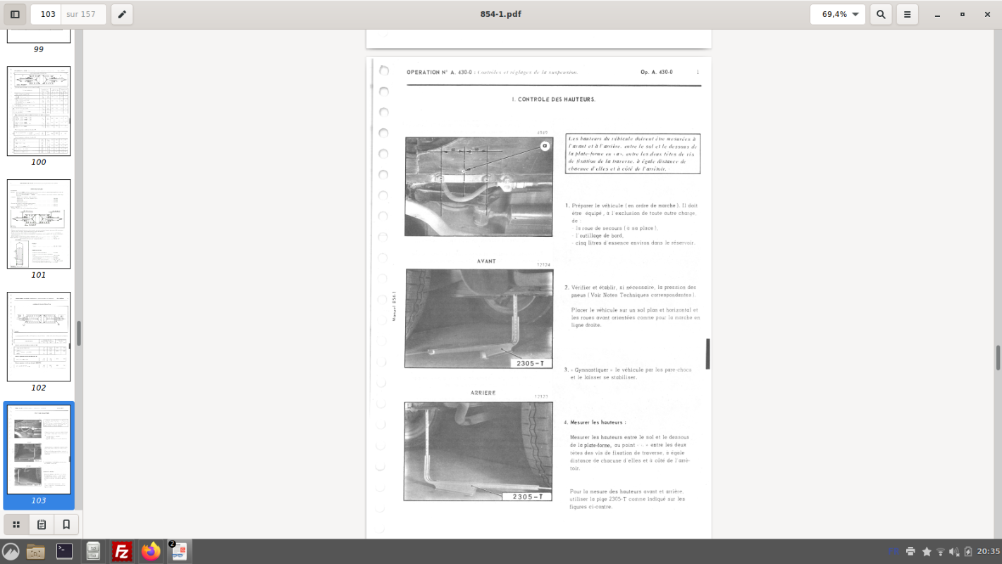

Bonsoir @seb 2244 , bonsoir à tous,
Sur ton AZAM, comme sur la mienne, il y a des amortisseurs télescopiques à l'arrière et des frotteurs à l'avant ?
Plusieurs choses :
Je pense que tu as un problème de frotteurs et/ou d'amortisseurs.
Avant toute chose, commence par contrôler les hauteurs.
Procédure :

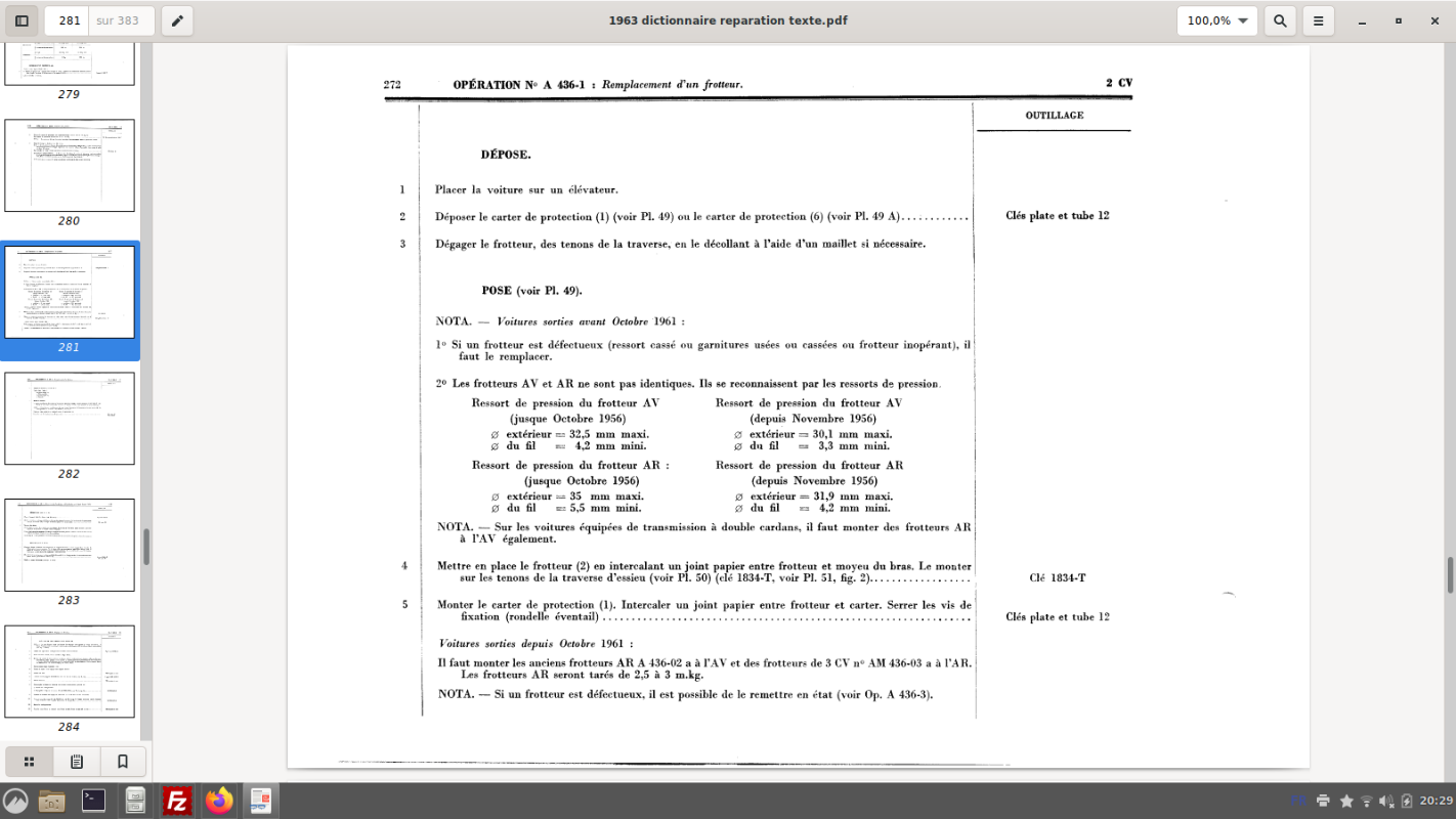

S'il n'y a pas de problème particulier (la voiture se "balance" normalement, et en la "gymnastiquant", on n'entend pas de bruit), il te faudra ensuite démonter les amortisseurs et les frotteurs.
Voici des procédures pour les frotteurs :
Souvent, un simple nettoyage suffira. Si en les démontant, tu trouves des garnitures FERODO cassées, il faudra remplacer les frotteurs.
Pour les amortisseurs à l'arrière, il faudra sans doute les remplacer.
Tiens-nous au courant, bonne soirée !

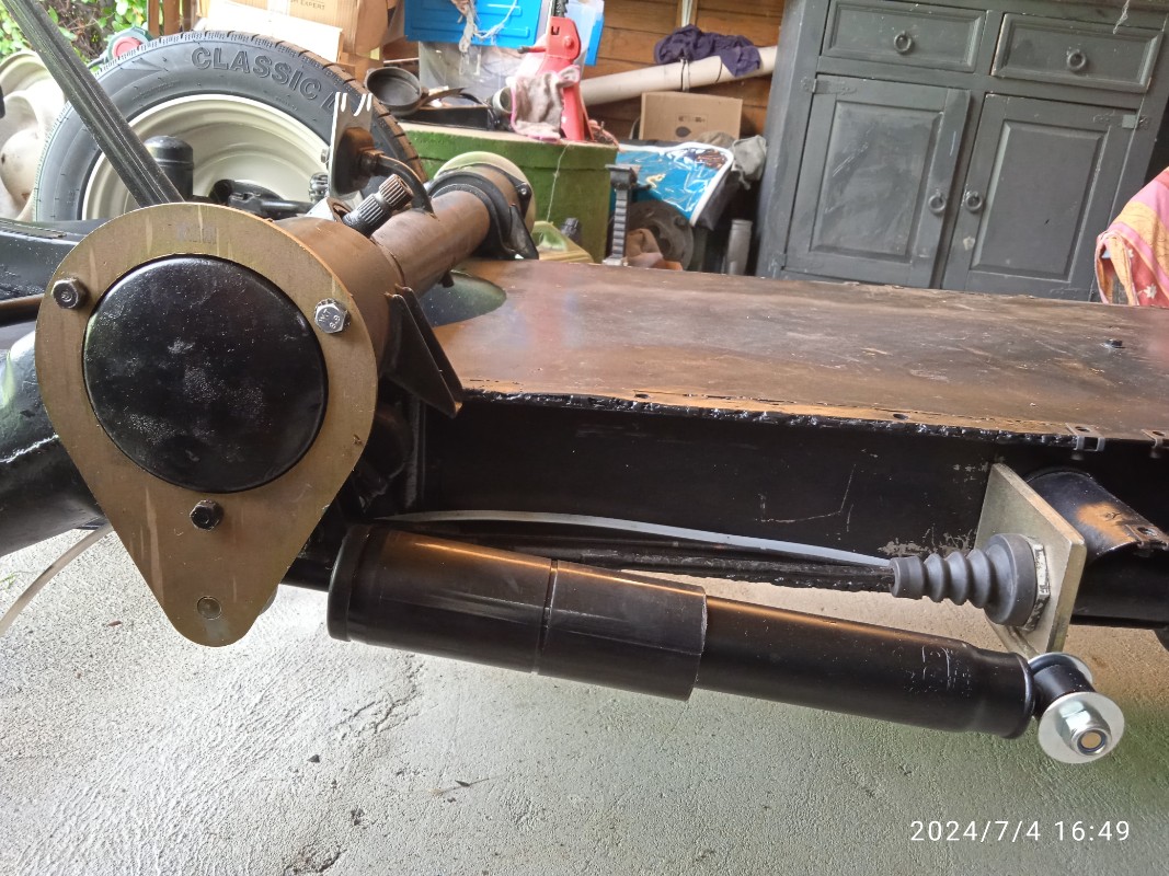

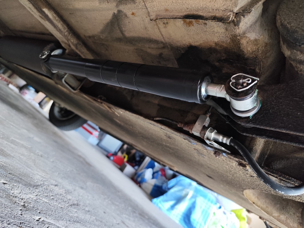

Première chose simple que tu peux faire c'est changer les 2 amortisseurs AR .
Il y en a à 32€ pièces chez Oscaro.

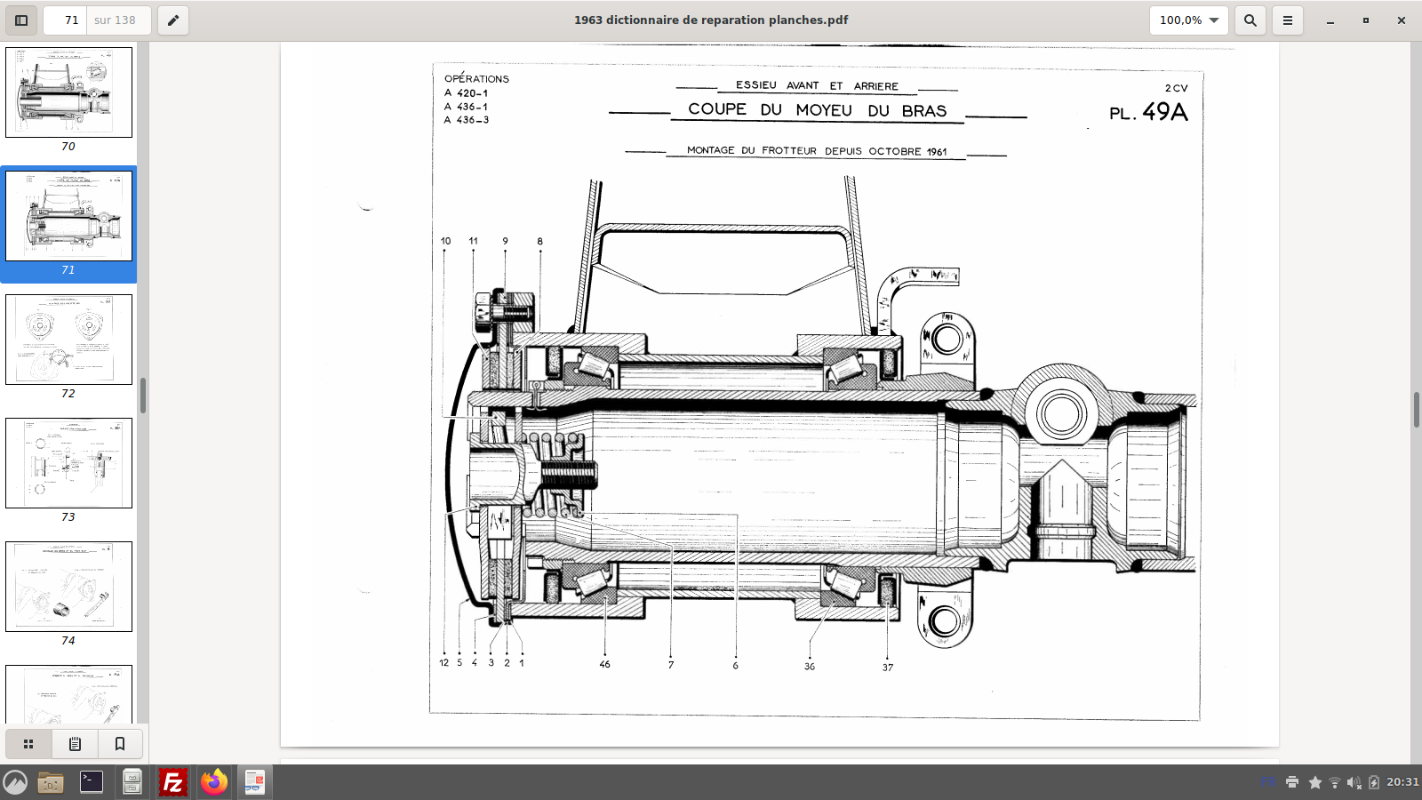

Le démontage des frotteurs nécessite un outil spécial, en effet, mais simple à fabriquer, avec un fer plat de 10 mm (minimum) percé et muni d'une vis de 12 mm.
Il faut que je recherche les côtes, mais c'est simple à faire...

Sur ma 2cv4 j'ai amortisseurs à l'arrière et frotteurs à l'avant.
J'ai conservé les frotteurs car1) je voulais rester comme à l'origine et 2) comme dit @JPA_47 la fixation des amortisseurs est fragile et beaucoup me l'ont déconseillé.

Voici la description de l'outil de dépose-repose des frotteurs : viewtopic.php?p=124218#p124218
Bonne journée à tous
Un lien vers un document illustré très bien fait :
df20220109_20504680.pdf
(479.74 Kio) Téléchargé 54 fois

si ca peut t'aider
Frotteur 2cv.pdf
démontage/réglage frotteur
(619.59 Kio) Téléchargé 48 fois
2 frotteur 2cv.pdf
(599.51 Kio) Téléchargé 44 fois

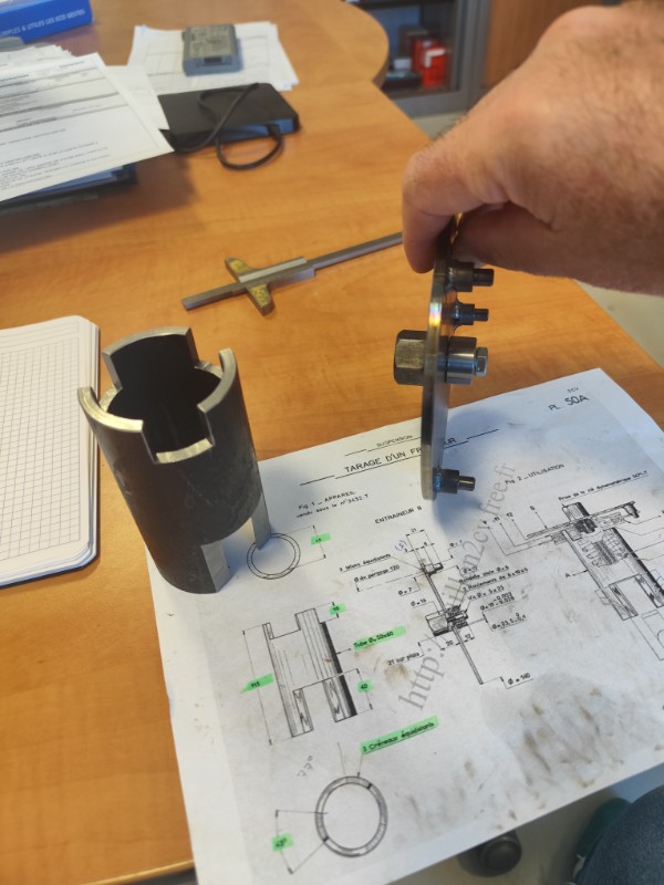

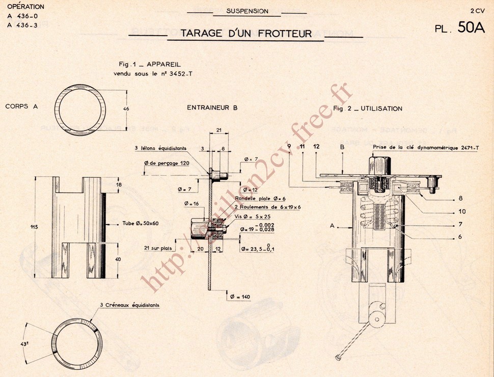

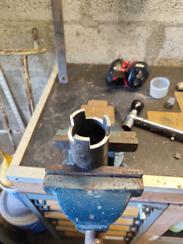

J'ai trouvé ça en cherchant un peu! :)
Ya toutes les cotes pour se faire l'outil.
Messages : 1043
Re: Refus contrôle technique 2cv azam 1967 - suspensions inefficace <1%
Oui c'est l'outil utilisé dans les PDF que je t'ai envoyé.
Plus haut.

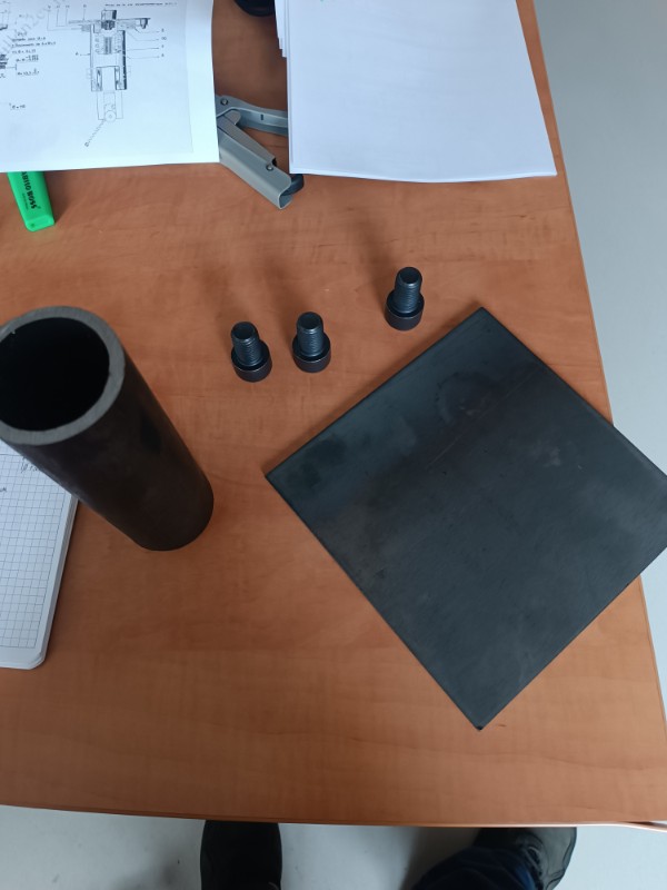

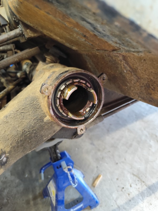

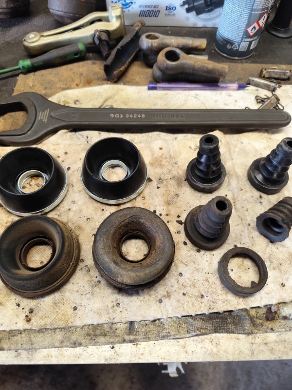

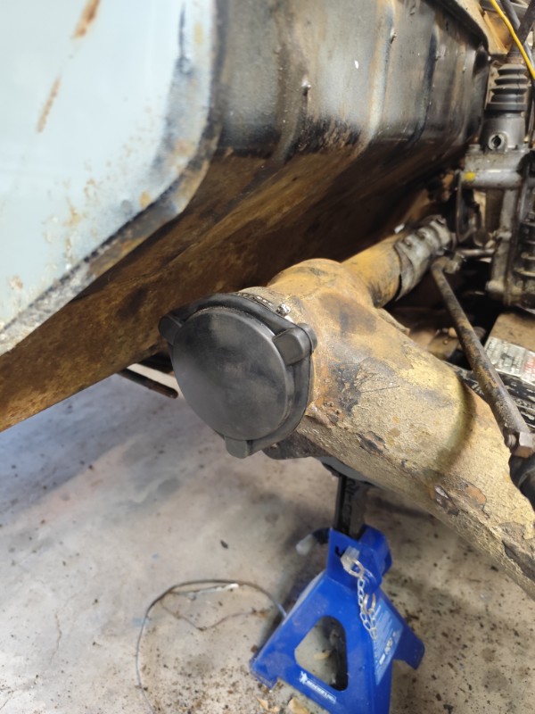

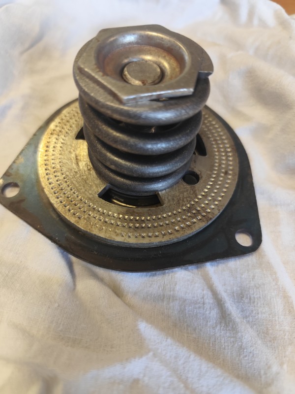

Je m'y remet et décide de faire une révision des frotteurs et remise à niveau des pots de suspension.
Les amortisseurs arrière sont commandés.
J'ai la chance d'avoir un atelier d'usinage au travail.
Un petit avant après! :)

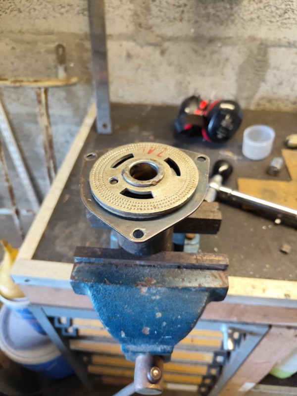

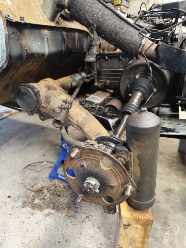

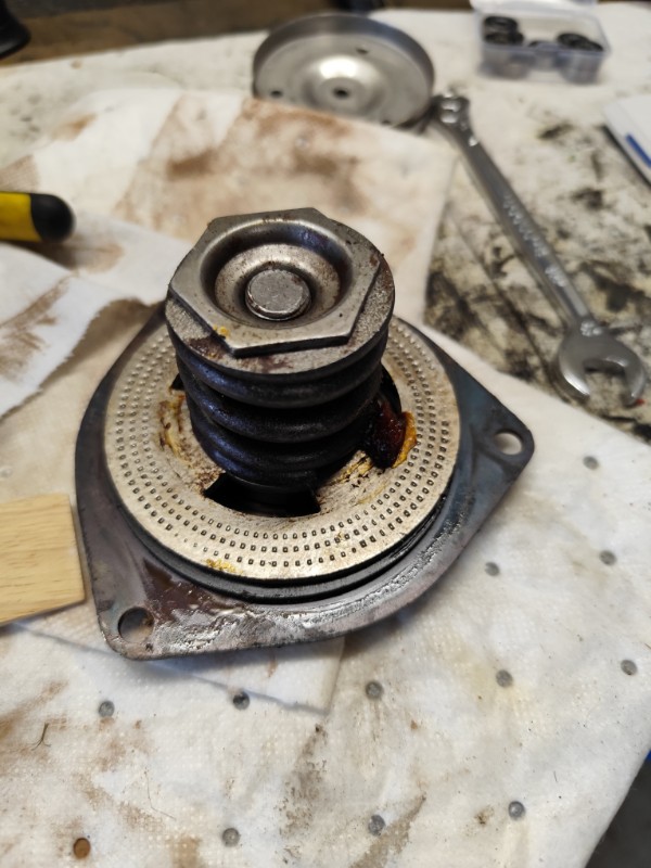

Frotteurs en cours de démontage. C'est assez simple à démonter en donnant des petits coups de maillet et cales en plastique.
Un peu gras le frotteur, un bon nettoyage s'impose!
La suite dans le prochain épisode!
Je vais contrôler le couple de glissement avec l'outillage usiné.
Promis il y aura des photos. ;)

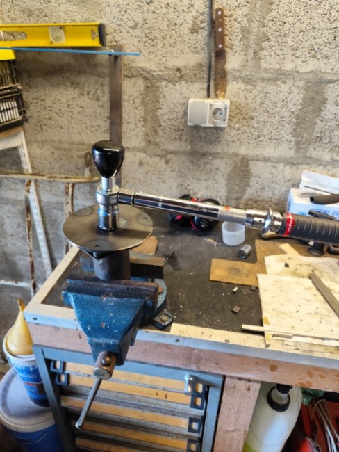

Bonjour le forum,

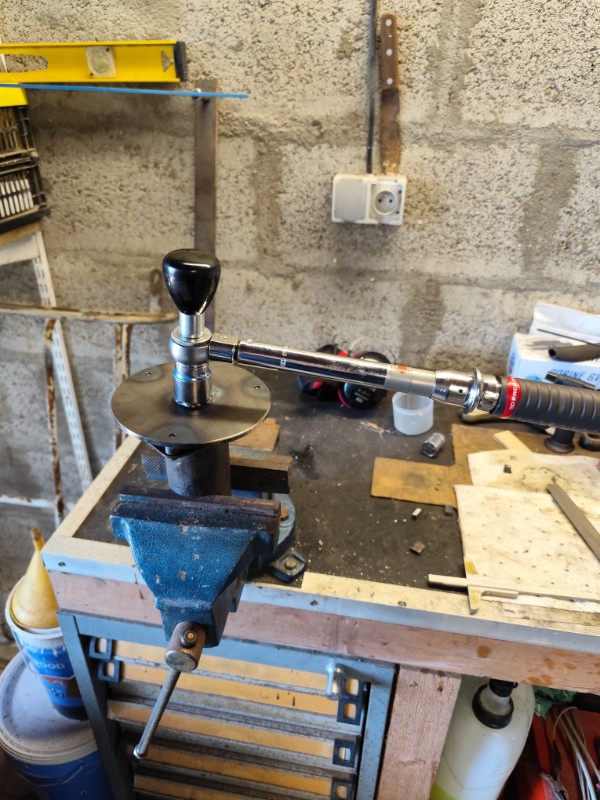

Week-end mécanique sur le réglage des frotteurs en utilisant l'outillage que j'ai fais usiner au travail.
N'ayant pas de clé dynamométrique à aiguille ou affichage électronique j'ai effectué le réglage à la clé dynamométrique normale.
Je pense avoir la bonne méthode. C'est la valeur ou j'ai un doute. Je n'ai pas vraiment trouvé à quelle valeur il fallait tarer le frotteur.
Au départ j'ai réglé à 1.7 m.Kg.
J'étais plutôt content de moi. :)
Une fois remonté le frotteur je pensais trouver une résistance franche en manœuvrant le bras de suspension. On arrive à lire que le bras de suspension doit rester à l'horizontale de lui même une fois le frotteur bien réglé et descendre tout doucement de son propre poids.
Soit j'ai mal compris mais dans mon cas ce n'est pas du tout le cas.
Du coup j'ai redémonté les frotteurs et je les ai taré un peu plus fort(2.5 m.Kg).
Pour le faire je règle ma clé à 25 Nm. Elle déclenche automatiquement sans glissement du frotteur. Je re règle ma clé à 26 Nm et là j'obtient un début de glissement du frotteur.
Pouvez vous me donner votre avis sur ma façon de faire. J'aimerais savoir si ma méthode convient. Et que pensez vous de ma valeur de réglage.

Salut le forum "EUR"
Et bravo pour la réalisation des outils spéciaux :tchin:
La première chose qu'il aurait fallu vérifier après m'être documenté sur le sujet batteurs/frotteurs.
Je me demande si tu as vérifié les batteurs, car c'est bien les batteurs qui limitent les rebonds, il ne faut pas que la masselotte soit grippé à l'intérieur, de plus il y a une quantité d'huile d'amortisseur à l'intérieur de 70 cl.
En démontant le batteur du bras, on peut vérifier si la Mosselote n'est pas bloqué, ce qui expliquerait le CT refusé.
Pour le frotteur
Garde la première tare 16 N.m. comme indiqué sur ma fiche PDF à télécharger.
Si tu es a 26 N.m il faut desserrer un peu l'écrou.
Cependant il y a une étape que tu as omise.
Il faut faire chauffer le frotteur par mouvements :
https://mehariclubdefrance.com/phpBB3/v ... hp?t=49815
Évidemment que tu as peu de résistance sur le bras c'est quand même le ressort du pot de suspension qui assurent la force, le frotteur limite les mouvements de caisse.
A 16 Nm il doit y avoir glissement.
https://www.la2cvmania.be/07_technique_ ... rs_2cv.htm
Il y a aussi une explication détaillée sur le 2cv Xpert n°23.
Cdt

Bonjour bonjour,
Et je continu ma ptite révision du système suspension amortissement.
J'ai fini le remontage des frotteurs.
Et j'ai vidangé et nettoyé les batteurs.
Je me lance maintenant dans le démontage et nettoyage des pots de suspension.
Avec remplacement de quelques pièces bien fatiguées.

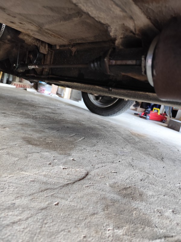

Je viens de terminer la révision de la ligne suspension - amortisseurs.
Réglages des hauteurs de caisse.
Hier 1er roulage sous un beau soleil d'automne pour valider le comportement routier de la voiture. Agréablement surpris! :)
Elle ne rebondit plus comme avant et j'ai gagné en fermeté. Ma révision a vraiment été bénéfique.
Il me reste la contre visite a effectué! du coup je suis assez confiant. ;)

Je vais aussi rajeunir mes pots, tu n'as pas eu de difficultés particulières?

Eric13190 a écrit : 14 oct. 2024, 18:19 Salut.
Super, il ne reste plus qu'à aller au CT, mais vu le travail effectué, cela va être du gâteau.
Cela fait des années que je veux acheter cette fameuse clé de 46 BGS sur Amazon, elle semble adaptée, peux-tu me le confirmer?
Je pense que les pots n'avaient jamais été démonté. J'ai bien aspergé de WD40 les écrous et c'est venu facilement.
Tout démonté, tout nettoyé et tout graissé.
Pour la clé je l'ai juste meuler un peu pour désépaissir la tête. Il y a pas trop de place au niveau des écrous de réglages des pots.
Réglage pots de suspension selon méthode MCC.
Réglage des hauteurs de caisse voiture posée au sol avec l'outil BURTON.
