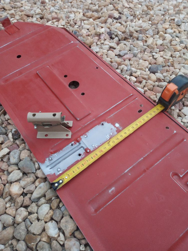

bonjour à tous !
je passe un peu de temps le soir sur ma deuche mais je n'avance plus du tout avec ces maudites tôles adaptables :fou:
pouvez vous me dire si chez vous c'est pareil ?
à l'avant je me trouve un proche du levier de vitesse,
suis-je décalé ?
merci pour votre aide car là je suis coincé.

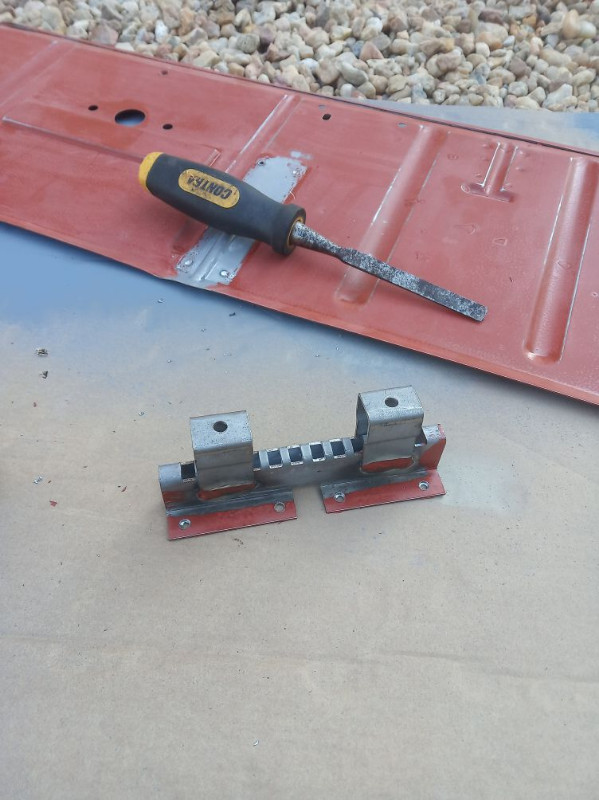

Messages : 774
Sur ma 2CV6 j'ai visiblement la même cote :
Bon courage,
Le_solognot_41
Messages : 969
Ma deuche : 2cv type AZA
Message par Le_solognot_41 »
Damien25 a écrit : 29 mai 2025, 22:45 Salut,
Bon courage,
Merci beaucoup Damien ça m'aide beaucoup de savoir que c bien positionné a cet endroit la !
Donc les tôles sont quand même bien mises entre elles.

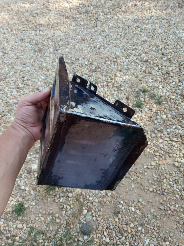

je me suis amusé avec le bloc support compteur que j'avais passé au CIP il y a presque 3 ans (!)
il était un peu abimé mais je vais le conservé.
il vaut quand même 200 euros neuf donc 1300 francs, avec cette somme on achetait une simca 1100 ou
une poire complète et roulante quand j'étais môme,
mai ça fait longtemps çà :mdrr:
donc dégraissage ponçage re-nettoyage com d'hab pour pas perdre la main ...
un petit coup de 320...
j'ai une bombe d’apprêt anti rouille,
voici mes produits:
voici mes produits:
je vais faire les partis cachées avec pour économiser le peu de garnissant qu'il me reste:
ce sera protégé.
ce sera protégé.
les coups de pinceau du CIP se voient un peu après le ponçouillage,
je vais charger d'apprêt en plusieurs fois pour cacher la misère sur cette pièce de 60 ans cette année !
et voilà le travail !

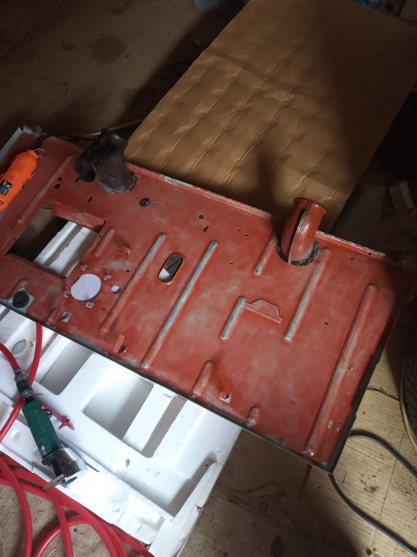

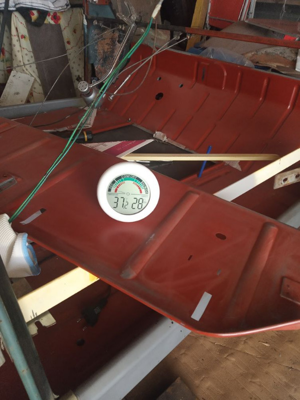

j'ai une truc étonnant avec le tablier:
voilà le replis du bas est trop court ou celui du plancher pédale trop long :pense:
je ne sais pas si il faut couper l'un ou déplier l'autre ?
le truc est en escalier !
la languette ne peut pas se rabattre correctement.
on voit bien l’écart au niveau du trait vert !
il faut découper au bout du trait rouge, ou déplier le retour sous le trait jaune ?
je suis encore bloqué à cause de ça.
je precise que les 2 tôles viennent ensemble de 2cv passion, bizarre qu'elles ne s'alignent pas...
merci de votre aide mes amis deuchistes.
Messages : 774
Je tentais de regarder sur mes photos, ici : viewtopic.php?t=19140&start=90
Pas évident, par contre, le support émetteur de frein peut te guider : met le en place, et regarde comme ça tombe, tu sauras de quel côté retoucher je pense !

Le_solognot_41
Messages : 969
par une trentaine de degrés je continue un peu:
j'ai décidé de déplier la tôle du haut d'abord à la pince puis au marteau sur un bout de grosse ferraille qui fait juste la bonne longueur :
aplanissons le bord !
de cette façon les 2 tôles suivent mieux les joues triangles
c'est déjà ça.
j'ai ressortie les 2 bouches d'air que j'avais découpé du vieux tablier pour les préparer un peu :
arrachage des bouts de tôle qui restaient...
... et meulage en finesse des deux bouches.
un coup d'antirouille dur le gros pour finir.

Déjà on a passé les grosses chaleur :
37,2° , ma caisse est donc en bonne santé !

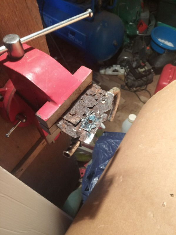

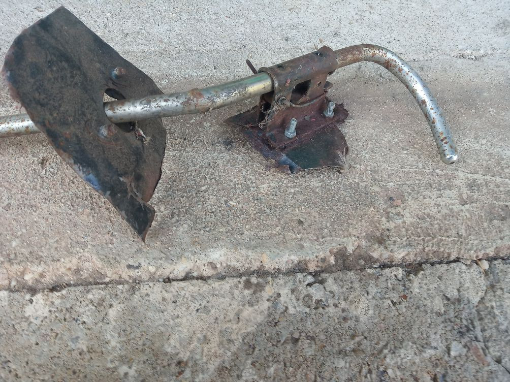

sur la tolle tablette j'avais le mauvais support donc déssoudage :
j'avais recherché partout l'ancien et je l'ai retrouvé dans le foutoir de mon garage :
miracle il est là !
miracle il est là !
il est bien rouillé ...

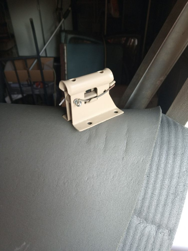

le disque en mousse la bien décapé à blanc !
antirouille et apprêt c tout beau.

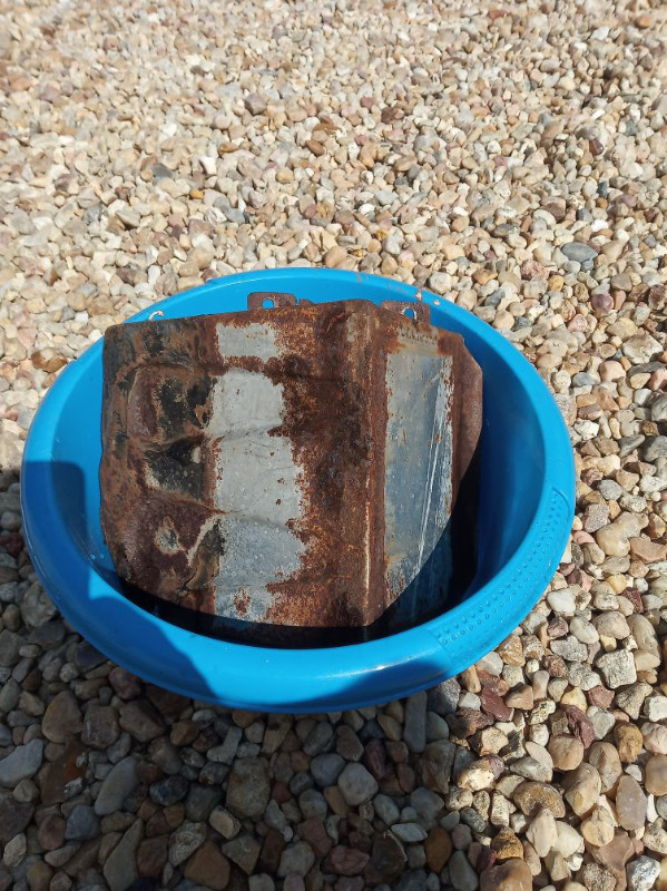

je me suis occupé du bac à batterie que j'avais gardé aussi :
dégraissage total et mousse dure ...
l'antirouille a bien agis
et j'avais ressoudé les deux très vielles bouches d'air sur le tablier neuf :
presque 60 ans d'écart !

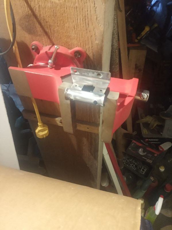

maintenant il faut reposer le support de frein à main sur la tablette :
pouvez me dire à combien de cm du bord il faut le mettre ?
merci à tous !

Pas d'idée sur le support du frein, mais une bonne idée du boulot que tu fais !!

Deuchémoi a écrit : 23 juil. 2026, 06:25 Pas d'idée sur le support du frein, mais une bonne idée du boulot que tu fais !!
pas d'id ? une ds alors ! :D
bon sérieusement niveau support à l'aideeee s'il vous plait !
quelqu’un saurait me dire son emplacement exact sur une tablette de 1966 ??
bloqué par des broutilles !
merci les amis...
