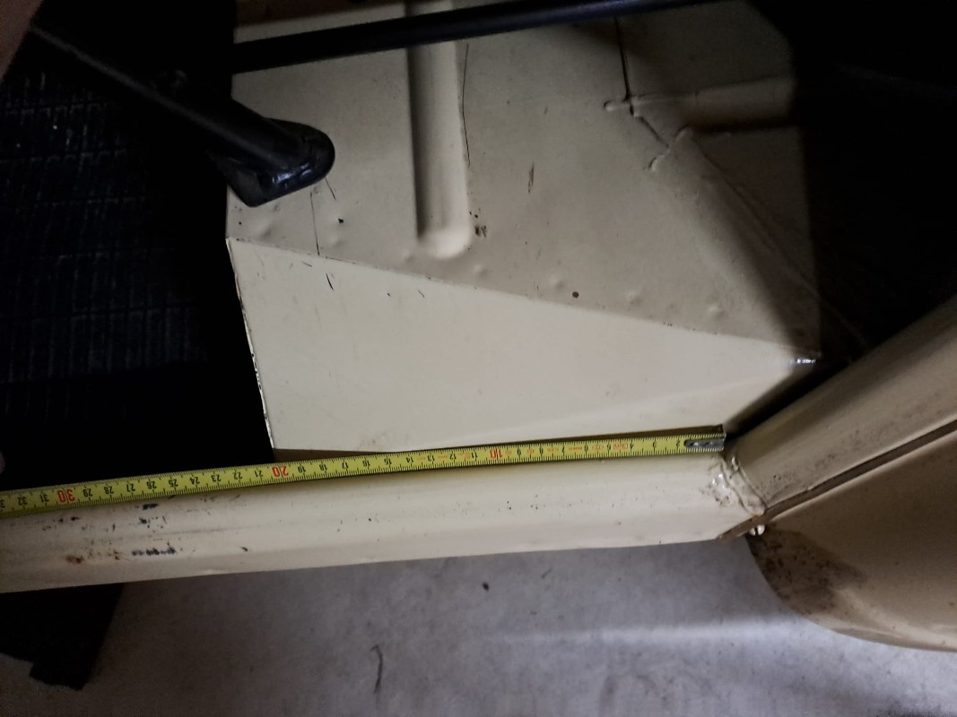

Me revoilà avec mes petits problèmes d'adaptabilité :mdrr:
si ceusse qui ont déjà remonté cette partie peuvent me renseigner :
le caisson sous banquette s'aligne comment ?
si je reprends les marques de l'ancien montage il faut que je le recule pas mal,
chez vous au niveau du pied arrière c'est aligné comment ?
là le caisson est un peu haut, c'est juste pour voir.
au niveau du trait rouge donc la largeur vous avez combien ? (aza de 1966 )
l'oreille du caisson dépasse comme sur le trait vert chez vous ?
il faut couper pour pouvoir reculer le caisson, ou il faut arriver au trait jaune ?
votre aide serait la bienvenue !
Messages : 758
Dur à dire sans démonter l'aile et sur la France 3 on en est pas encore là, par contre j'ai pris des photos de ma 2CV6 spécial qui est 100% d'origine :
Sur cette dernière, la mesure va jusqu'au départ du passage de roue (pas si net à voir sur la photo).
En espérant que ça puisse t'aider,
Le_solognot_41
Messages : 958
Ma deuche : 2cv type AZA
Message par Le_solognot_41 »
Damien25 a écrit : 05 mai 2025, 21:34 Salut,
Encore une une réponse rapide :pouce:
merci bien !
je ne sais pas si 'il y une différence entre aza et 2cv 6 à ce niveau,
mais ta mesure tombe juste sur un repère que j'avais tracé, donc c'est un bon commencement ...
