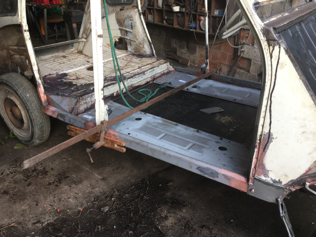

Me revoilà avec mes petits problèmes d'adaptabilité
si ceusse qui ont déjà remonté cette partie peuvent me renseigner :
le caisson sous banquette s'aligne comment ?
si je reprends les marques de l'ancien montage il faut que je le recule pas mal,
chez vous au niveau du pied arrière c'est aligné comment ?
au niveau du trait rouge donc la largeur vous avez combien ? (aza de 1966 )
l'oreille du caisson dépasse comme sur le trait vert chez vous ?
il faut couper pour pouvoir reculer le caisson, ou il faut arriver au trait jaune ?
votre aide serait la bienvenue !

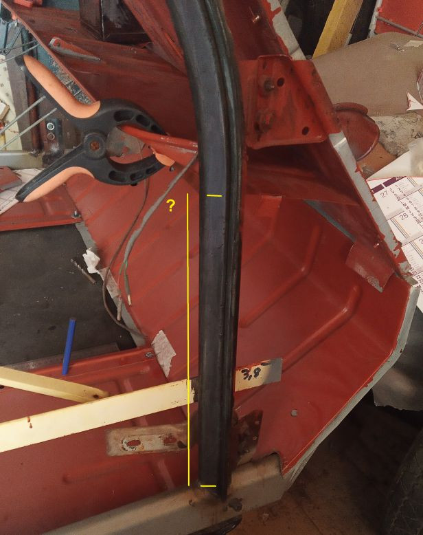

Dur à dire sans démonter l'aile et sur la France 3 on en est pas encore là, par contre j'ai pris des photos de ma 2CV6 spécial qui est 100% d'origine :
Sur cette dernière, la mesure va jusqu'au départ du passage de roue (pas si net à voir sur la photo).

Damien25 a écrit : ↑05 mai 2025, 21:34 Salut,
En espérant que ça puisse t'aider,
Encore une une réponse rapide
merci bien !
je ne sais pas si 'il y une différence entre aza et 2cv 6 à ce niveau,
mais ta mesure tombe juste sur un repère que j'avais tracé, donc c'est un bon commencement ...

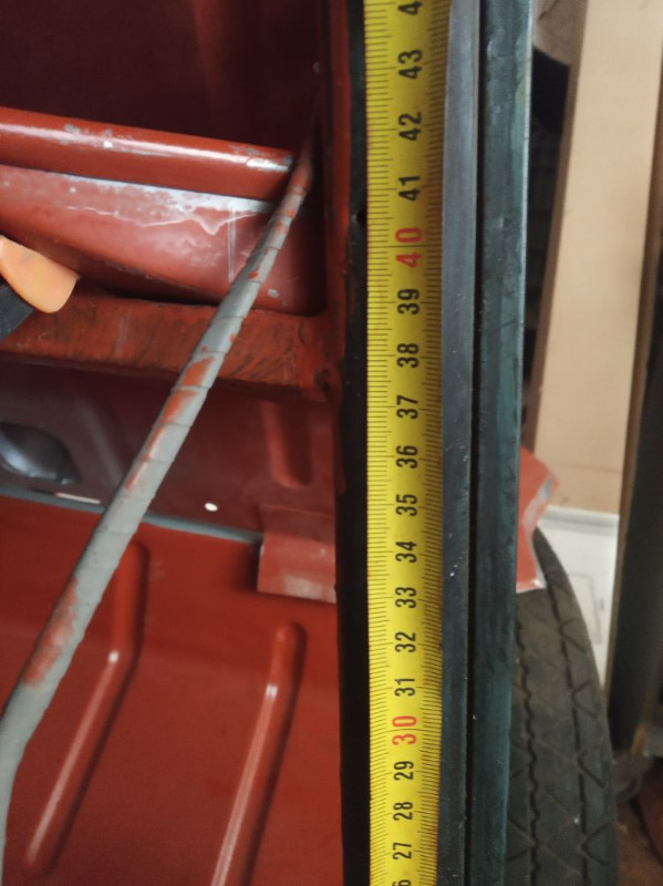

ensuite si quelqu'un a la côte de cette photo:
. je m'appuie sur le support du caoutchouc qui retient la porte jusqu'au début du caisson:
là j'ai environ 34 cm.
merci d'avance.

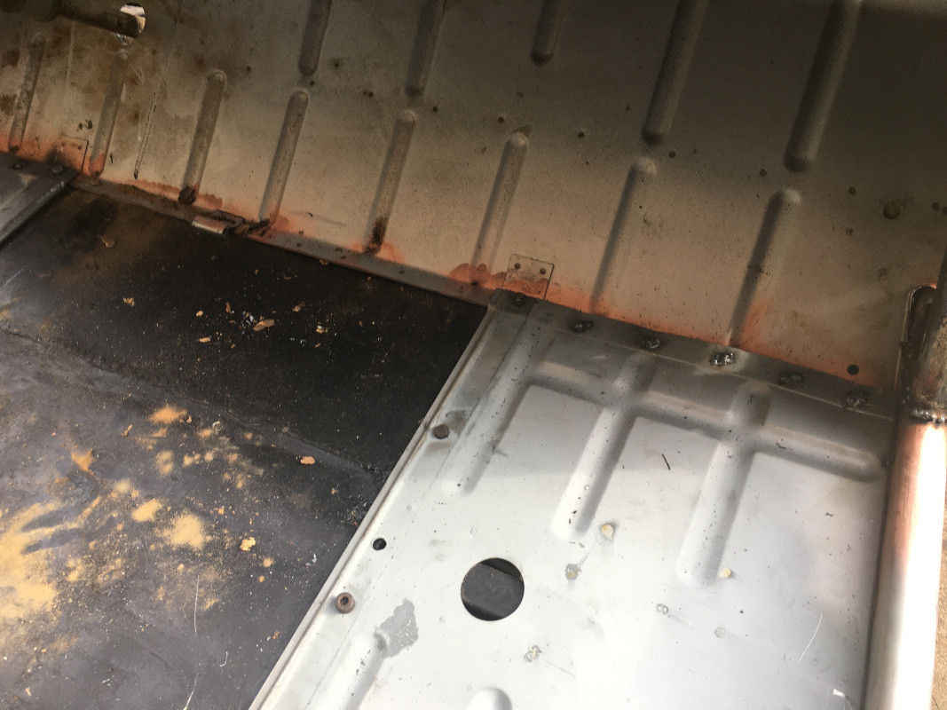

j'ai une truc étonnant avec le tablier:
voilà le replis du bas est trop court ou celui du plancher pédale trop long
je ne sais pas si il faut couper l'un ou déplier l'autre ?
on voit bien l’écart au niveau du trait vert !
il faut découper au bout du trait rouge, ou déplier le retour sous le trait jaune ?
je suis encore bloqué à cause de ça.
je precise que les 2 tôles viennent ensemble de 2cv passion, bizarre qu'elles ne s'alignent pas...
merci de votre aide mes amis deuchistes.
la France vient de battre l'Irak et moi je me bats avec mes tôles adaptables !

Je tentais de regarder sur mes photos, ici : viewtopic.php?t=19140&start=90
Pas évident, par contre, le support émetteur de frein peut te guider : met le en place, et regarde comme ça tombe, tu sauras de quel côté retoucher je pense !
- François44
- Messages : 1247
Vraiment, ça me met hors de moi ces trucs plus ou moins adaptables! Sans déconner, qu'est-ce qui empêche de faire refaire une copie exacte des éléments à remplacer, la bonne longueur, le trou au bon endroit....? C'est dingue ça! Ceux qui les vendent n'en ont rien à branler, ils précisent que l'adaptable sera "à adapter" et c'est bon, tant qu'ils vendent, le reste ils s'en tapent!

par une trentaine de degrés je continue un peu:
j'ai décidé de déplier la tôle du haut d'abord à la pince puis au marteau sur un bout de grosse ferraille qui fait juste la bonne longueur :
de cette façon les 2 tôles suivent mieux les joues triangles
c'est déjà ça.

Bonsoir à tous, je viens poster les photos du travail des ces derniers jours :
Déjà on a passé les grosses chaleur :
je me suis occupé du bac à batterie que j'avais gardé aussi :
et j'avais ressoudé les deux très vielles bouches d'air sur le tablier neuf :
maintenant il faut reposer le support de frein à main sur la tablette :
pouvez me dire à combien de cm du bord il faut le mettre ?
merci à tous !
sur la tolle tablette j'avais le mauvais support donc déssoudage :
j'avais recherché partout l'ancien et je l'ai retrouvé dans le foutoir de mon garage :
merci à tous !

salut tout le monde,
me revoici avec toujours mon problème sur mes tôles avants
cela fait des mois que je n'avance pas.
si quelqu'un pouvais me renseigner sur cette mesure :
voilà su quelqu'un peut m'aider merci d'avance.
je prends du bas de caisse jusqu'au dessous de la barre sous la tablette:
comme rien ne va je voudrais verifier que le pied n'a pas été coupé trop court lors du du changement de bas de caisse.
- Messages : 17434
Je veux bien te mesurer ça demain matin, mais ça sera sur une caisse de Special de 87 ! J'imagine que c'est pareil que pour ta 66, mais sans certitude ...
