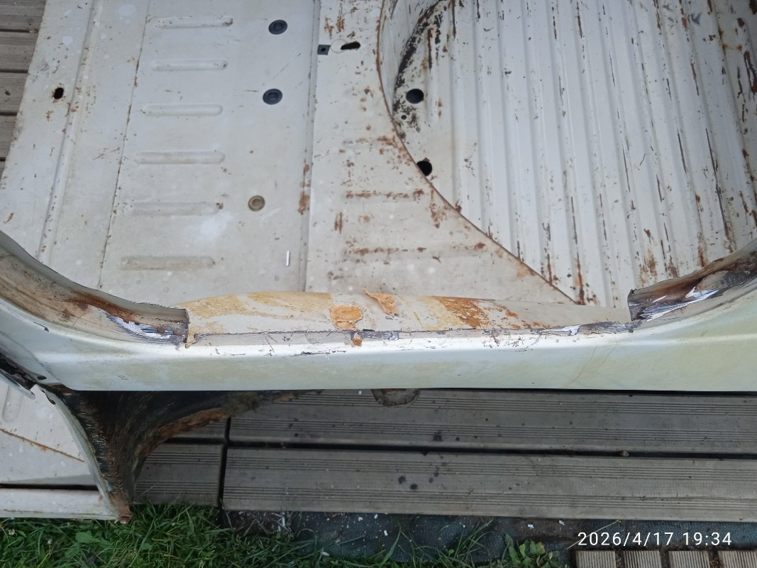

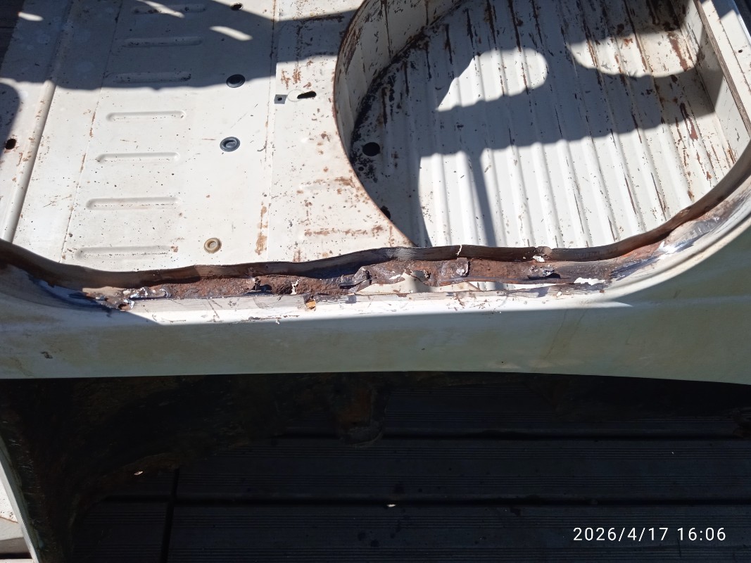

Encore une caisse de dernière les fagots.
Chaque caisse demande a être réparé suivant les dégâts de la rouille...
Et on coupe le morceau abîmé. (Bas de custode)
On va refaire le morceau avec un bout de tôle neuf de 8/10. Ainsi on évite de changer une queue de pie à 80€ + le temps de pose assez long. ( C'est pas toujours possible...
