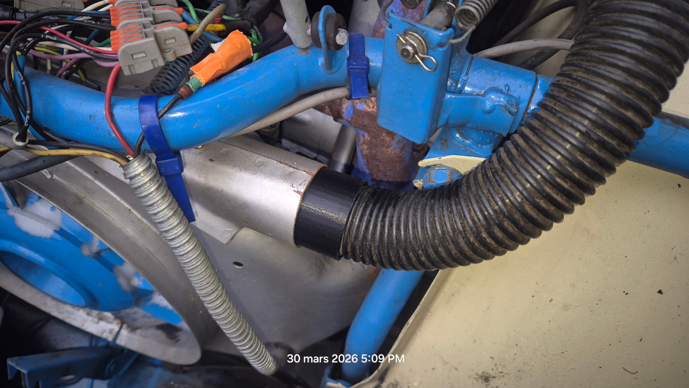

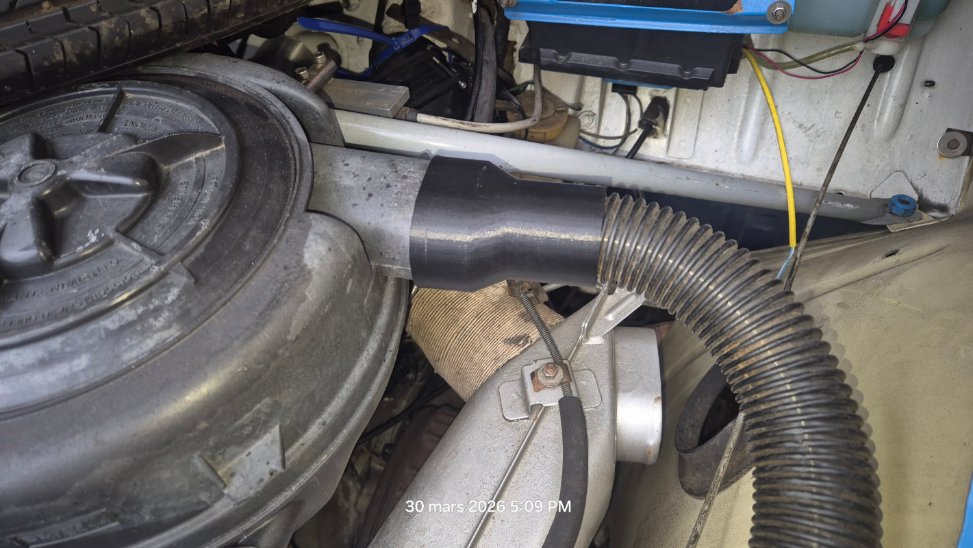

Nouvelles pièces en cours de modélisation : Adaptateurs de soufflante pour tuyau d'aspirateur
Jusqu’à présent, comme j'ai pas le reste de la soufflante je me contentai d'un tuyau d'aspirateur emmanché a l'arrache coté soufflante et filtre a air, mais du coup c’était pas très étanche et parfois il avais tendance a se barrer
Ca devrais être plus propre et plus efficace...

akoirium a écrit : ↑28 mars 2026, 10:28 Salut
Jusqu’à présent, comme j'ai pas le reste de la soufflante je me contentai d'un tuyau d'aspirateur emmanché a l'arrache coté soufflante et filtre a air, mais du coup c’était pas très étanche et parfois il avais tendance a se barrer![]()
... mais certainement pratique quand on en a l'utilité !!

Premier test en PETG :
il manque quelques 10iemes de mm pour que ça se manchonne correctement, mais le pas de vis inversé du tuyau d'aspirateur est pile poil
donc bientôt dispo sur thingiverse.
Edit:
pour info, avant d'avoir les couloirs de refroidissement du AM2A, j'avais bidouiller de la même manière une " soufflante du pauvre " ou le tuyau d'aspirateur était coupé en biseau et fixé avec des colliers sur la grille du ventilateur pour prendre un peu plus d'air frais
Edit:

Joli !
Il doit y avoir moyen de se piquer sur les refroidisseurs de freins pour ceux qui n'ont pas le couloir du haut non ?

Oui effectivement, et tu fait bien de m'en parler car il faudrais que je fasse des bouchons vus que le suis en freins a tambour
- Mica
- Messages : 749
- Localisation : Marseille
- Âge : 50
Re: Impression 3D pour 2CV
Ah ben oui, ça doit faire perdre du flux
