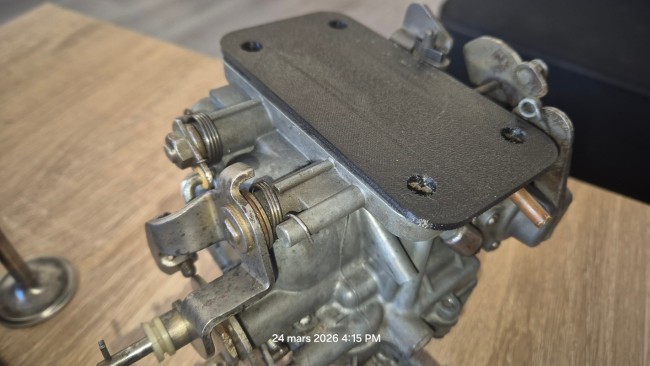

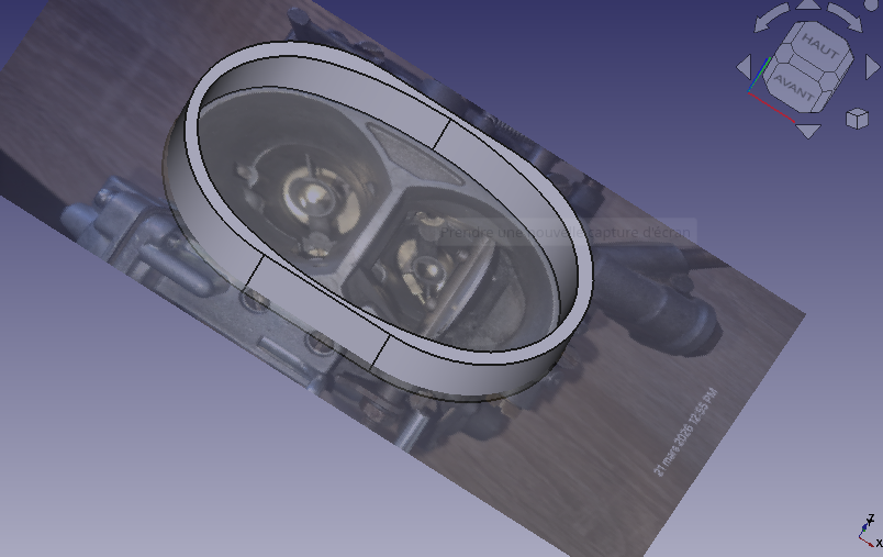

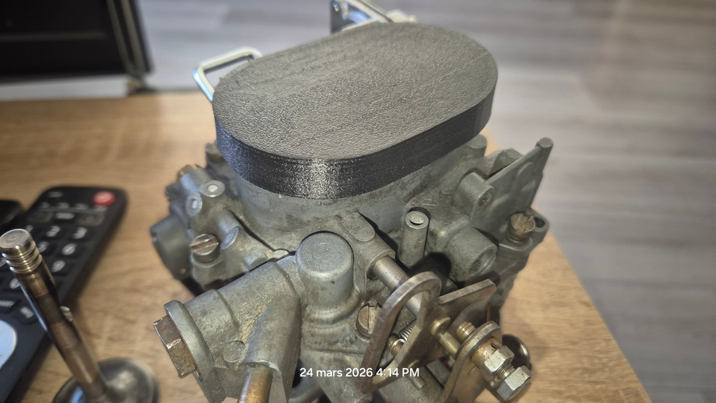

Certes je te l'accorde, Freecad et blender sont peu intuitifs et il faut manger du tuto youtube pour les apprivoisés, mais c'est le revers de la médaille quand on propose toutes les fonctionnalités d'un soft gratuitement et légalement.François44 a écrit : ↑20 mars 2026, 22:47J'ai essayé (assez longtemps) Freecad, mais je ne m'y fais pas, je ne le trouve pas du tout intuitif. Je n'ai pas essayé, mais à priori, animer une conception n'est pas simple non plus alors que pour moi, c'est une fonction primordiale. Alors, pour le moment, je reste avec Fusion.
Freecad permet cela sans trop se prendre la tête :
Modélisation d'un bouchon de stockage de carbus double corps a partir d'une photo mise a l’échelle dans freecad
- akoirium
- Messages : 1666
- Ma deuche : 2cv6 1978 AZKA Flex-fuel E85
- Localisation : albi
- Âge : 44
Re: Impression 3D pour 2CV
Bouchons de stockage carbu / araignée dispos sur thingiverse
https://www.thingiverse.com/thing:7321774
