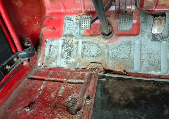

Alex 46 a écrit : 29 juil. 2025, 16:17 Bonjour Billie
Oui en effet, il va falloir décaisser :
- il y a les 3 planchers,
- les 2 longerons,*
- les passages de roues ( pas des plus simples a extraire) et pour le coffre je vois pas bien.
Pour les passages de roues si c'est un petit trou possibilité de faire un carreau avec une tôle soudé de 1 mn, à voir en fonction de l'état en enlevant la peinture...
* Évidemment le remplacement des longerons nécessite de faire un mécano soudé avec un tube carré soudé le long des 2 passage de porte et du montant central.
Les photos du montage sont disponibles sur le forum, évidemment à ce stade le plus importants est d'avoir de quoi ressouder, mig / mag argon CO2 ou brasure.
Certains utilisent le soudeur pour point électrique, comme à l'origine.
Ils existent des DVD chez 2cvXpert du démontage des vieux plancher et un autre pour le remontage soudé.

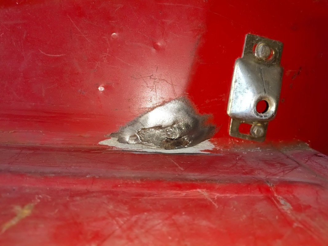

Salut Alex,
J'ai un mig/mag basique de marque GYS avec lequel je me débrouille à peu près au fil fourré sur des tôles de fortes épaisseur. Il faut que j'investisse dans une bouteille de gaz et que je m'entraîne pour passer aux tôles fines.
Je n'ai pas le DVD en question mais j'ai le tome 2 de la compil 2CV Expert dans lequel le décaissage est détaillé
Je vais m'en sortir mais je ne suis pas rapide.

Bjr
Pour le Fil du mig /mag c'est du 0.8 mm qu'il faut.

Alex 46 a écrit : 09 août 2025, 12:38 Bjr
Oui, fil fourré de 0,8. Mais je manque de pratique sur tôle fine.
A priori avec fil classique et argon ou CO2 c'est plus facile de se débrouiller sur la tôle fine.
Bonne soirée
William
Messages : 2056
Re: Au boulot! 2CV6 club 83
Hi
Il faut faire du point chaînette et avec du 0.8 tu risques moins de percer.
C'est quoi du fil classique ?
Contrairement à la baguette où tu tires quand tu soudes avec la torche tu pousses.
Voir vidéo sur YouTube.

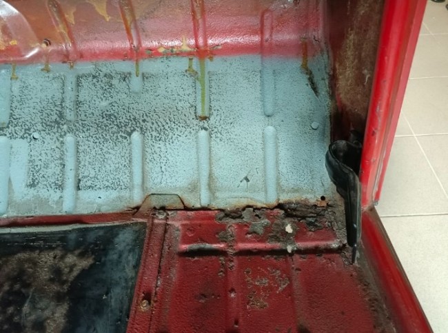

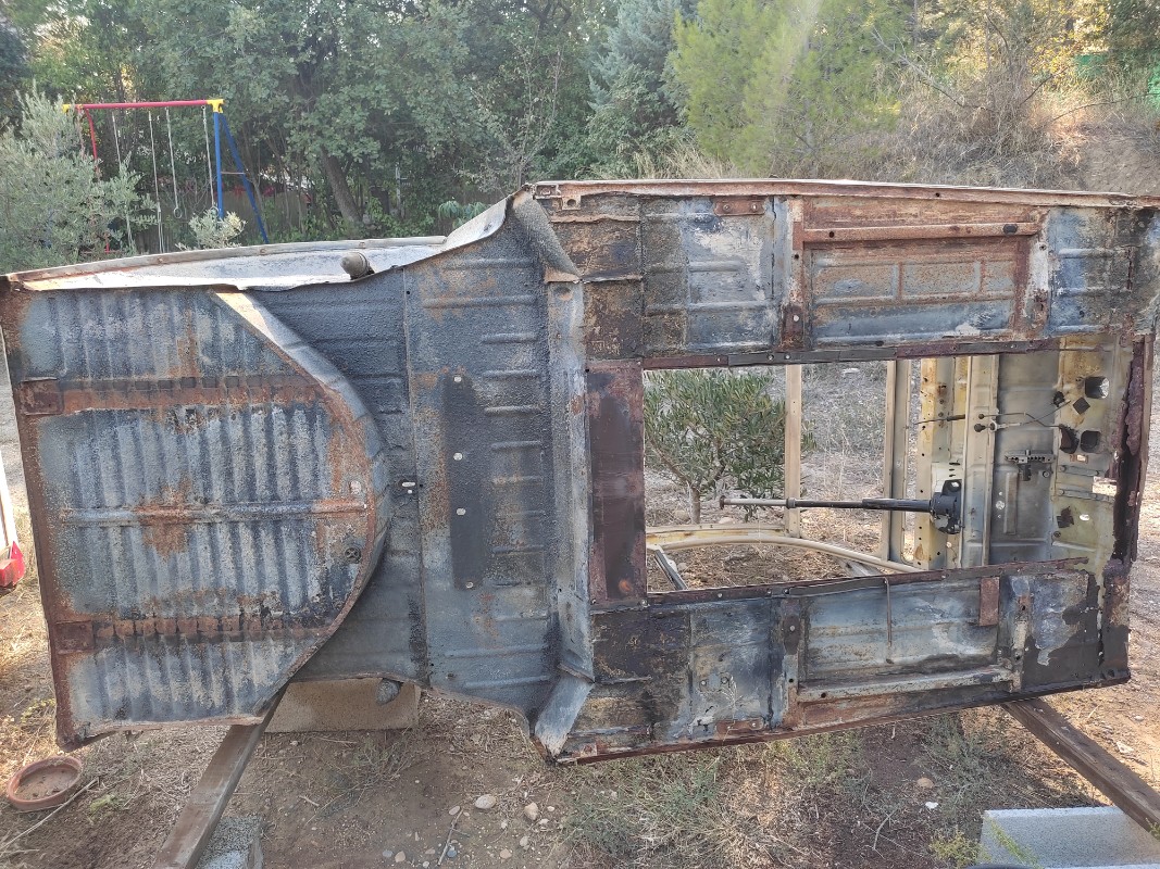

cirev13 a écrit : 08 août 2025, 10:34 Bonjour
En ce qui me concerne j'ai mis à blanc les passages de roues et sous la caisse il y avait certaines zones où l'humidité avait pu s'infiltrer et il y avait de la rouille superficielle, au moins pas de surprise après. Je l'ai fait avec une brosse métallique sur la meuleuse. Peut être que d'autres avis vont suivre.
Pour gagner de la place j' ai recyclé la balançoire des enfants pour y suspendre la caisse en laissant le châssis dessous par contre il faut une certaine hauteur.
Bon courage pour la suite
Salut Éric et salut à tous,
Quand tu dis à blanc, tu veux encore plus décapé que ça j'en ai peur.
Par contre, les passages de roues me semblent pas mal. Je pense découper la zone malade et souder une rustine de 7x7 cm environ.
Bon dimanche à tous
William

cirev13
Messages : 548
Ma deuche : 2cv charleston
Message par cirev13 »
Bonsoir
Oui j'ai tout enlevé, une fois les planchers et bas de caisse remplacés il n'y a plus grand chose à décaper

cirev13 a écrit : 09 août 2025, 22:36 Bonsoir
Bonsoir Éric,
En effet, l'état général de ta caisse est à peu près identique à celui de la mienne. Je vais continuer le brossage.
Merci pour les photos 👍

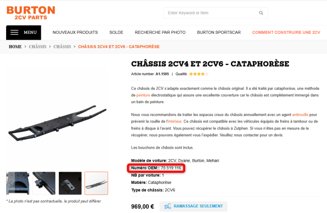

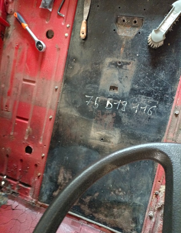

Après quelques jours de vacances et pris le temps de me documenter un maximum, je reprends le travail.
Objectif décaissage:
En enlevant les sièges avants, j'ai découvert cette inscription sur le châssis.
Je n'ai jamais vu ça sur aucune photo du forum. Ça à l'air d'être d'origine même si je ne peux pas en être sûr.
Quelqu'un a déjà vu ça, et surtout qu'est-ce que cela indique ?
Bonne journée
William
Messages : 774
Bonne nouvelle, tu as un châssis d'origine ;o))
Jamais vu sur une autre bagnole, mais il s'agit de la référence Citroen du Chassis...
Soit il a été changé 'à la grande époque' par un chassis d'origine, soit il est carrément d'origine (mais pourquoi avoir mis le N° dessus ?!)
Bonne continuation ;o)

Billi a écrit : 22 août 2025, 13:59 qu'est-ce que cela indique ?
comme le dit Damien, il s'agit du n°OEM du châssis.

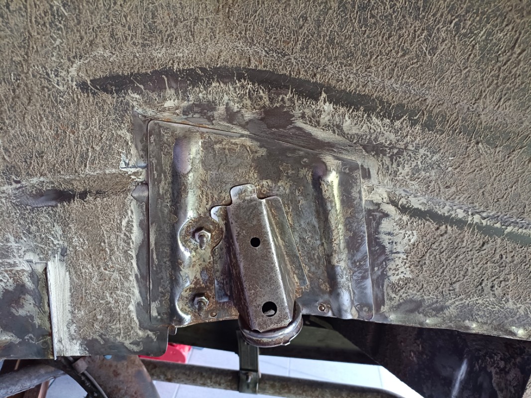

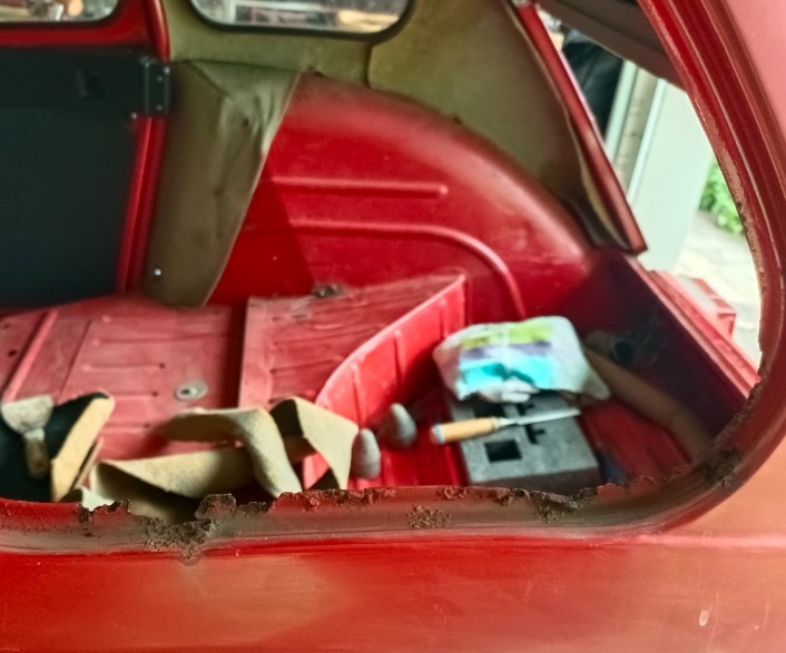

Hi,
J'avance doucement mais sûrement.
L'isolant est venu assez facilement. Citroën peignait la caisse après avoir posé l'isolation sur le tablier de pédales. Je trouve ça curieux.
Les planchers sont bien cuits, mais c'est très localisé.
Je galère comme @Michael90 pour démonter la tige de réglage des phares.

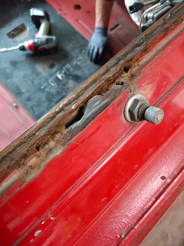

Et custode droite bien malade, mais je le savais.
William
Messages : 2056
Il y a un peu de travail, il faut décaisser, et c'est pas le plus difficile...

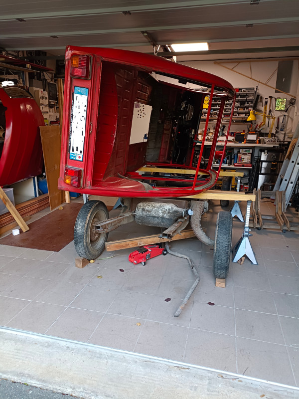

Salut à tous,
J'avance toujours tranquillement à mon petit rythme.

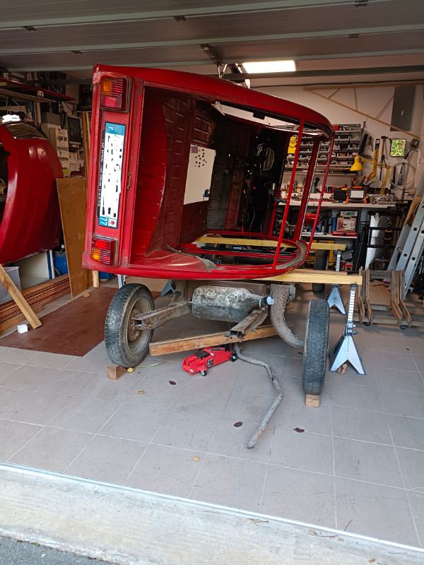

Il faut dire que n'ayant que très peu de place dans mon petit garage, je passe autant de temps à démonter qu'à ranger l'ensemble des pièces détachées.
Je pense désolidariser la caisse et le châssis en début de semaine prochaine ( week-end off entre potes). Il me reste à démonter la colonne de direction et je galère à démonter le maître-cylindre.
J'ai enlevé les deux boulons le liant avec la caisse mais il reste lié au pédalier...
Une astuce pour ce foutu maître-cylindre ???
J'ai également dévissé les deux tuyaux des circuits de freinage partant du maître-cylindre.
Bonne soirée
William

Perso, je n'ai pas eu besoin de toucher au maître cylindre pour ôter la caisse du chassis... juste enlever les pédales.
Il faudra en revanche débrancher le circuit des tambours avant pour tomber la boîte.

Bonsoir à tous,
après une pause d'environ 1 mois et demi (rentrée chargée) j'ai repris ce week-end le travail sur mon auto. pare brise et custodes déposées, bonne surprise, la custode droite est nickel. Par contre, demi baie de pare brise à refaire.
Elle avait déjà été retapée au mastic par le premier proprio.
Caisse et châssis désolidarisés
Est-il possible de ne changer que la partie du plancher pédalier entourée sur la photo. le reste étant sain. Je découperai demain pour vérifier à l’intérieur que le reste est sain.
Le châssis à l'air OK. je continu le démontage et je vous tiens au courant.
A plus
William
Messages : 774
Décidément, il y a quelques furieux sur le forum, je vois que ça démonte à la vitesse de la lumière ;o))
Je n'ai pas connaissance de demi-planchers pédale en refab' et franchement, je ne vois pas bien l'interêt... à 60balles le morceau, autant le dépointer entièrement et le remplacer, je pense qu'il y a moins de boulot et c'est plus sain...
Cet avis n'engage que moi ;o)

C'est pas beau de se moquer de ses camarades...
Mais bon, effectivement, pas rapide sur ce coup-là.
Pas trouvé non plus de demi-plancher pédales, l'idée n'était pas d'économiser quelques euros, mais plutôt de ne changer que le minimum.
Pas grave je recyclerais, la tôle restante en étagère design 😊
Merci pour ta réponse et à très bientôt ( moins d'un mois 😊 )
