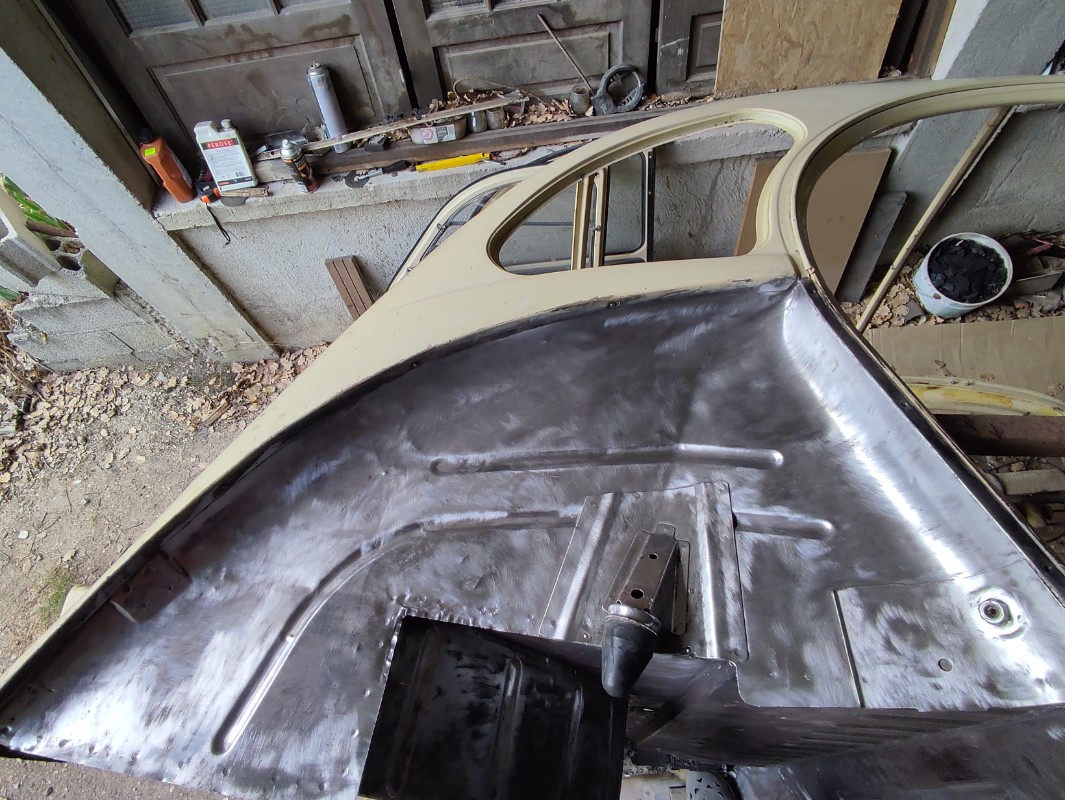

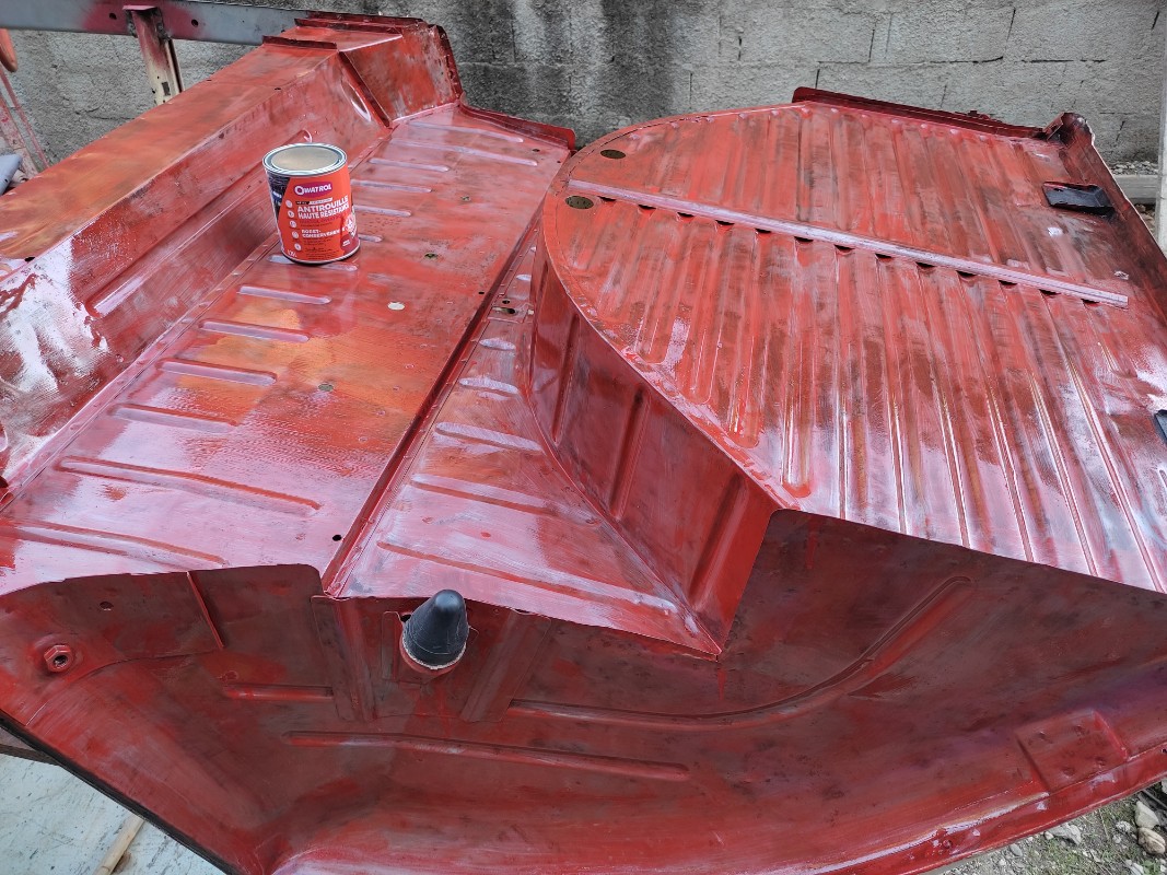

Salut Éric et salut à tous,cirev13 a écrit : ↑08 août 2025, 10:34 Bonjour

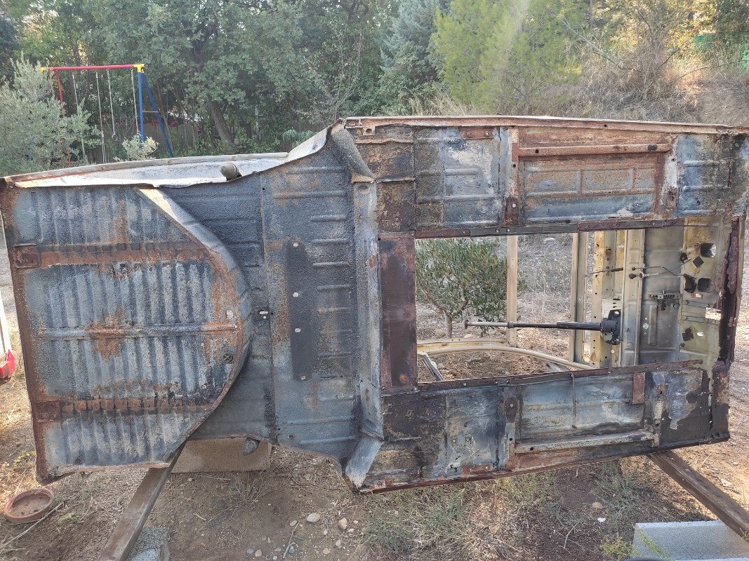

En ce qui me concerne j'ai mis à blanc les passages de roues et sous la caisse il y avait certaines zones où l'humidité avait pu s'infiltrer et il y avait de la rouille superficielle, au moins pas de surprise après. Je l'ai fait avec une brosse métallique sur la meuleuse. Peut être que d'autres avis vont suivre.
Pour gagner de la place j' ai recyclé la balançoire des enfants pour y suspendre la caisse en laissant le châssis dessous par contre il faut une certaine hauteur.
Bon courage pour la suite
Quand tu dis à blanc, tu veux encore plus décapé que ça j'en ai peur. Par contre, les passages de roues me semblent pas mal. Je pense découper la zone malade et souder une rustine de 7x7 cm environ. Bon dimanche à tous
William

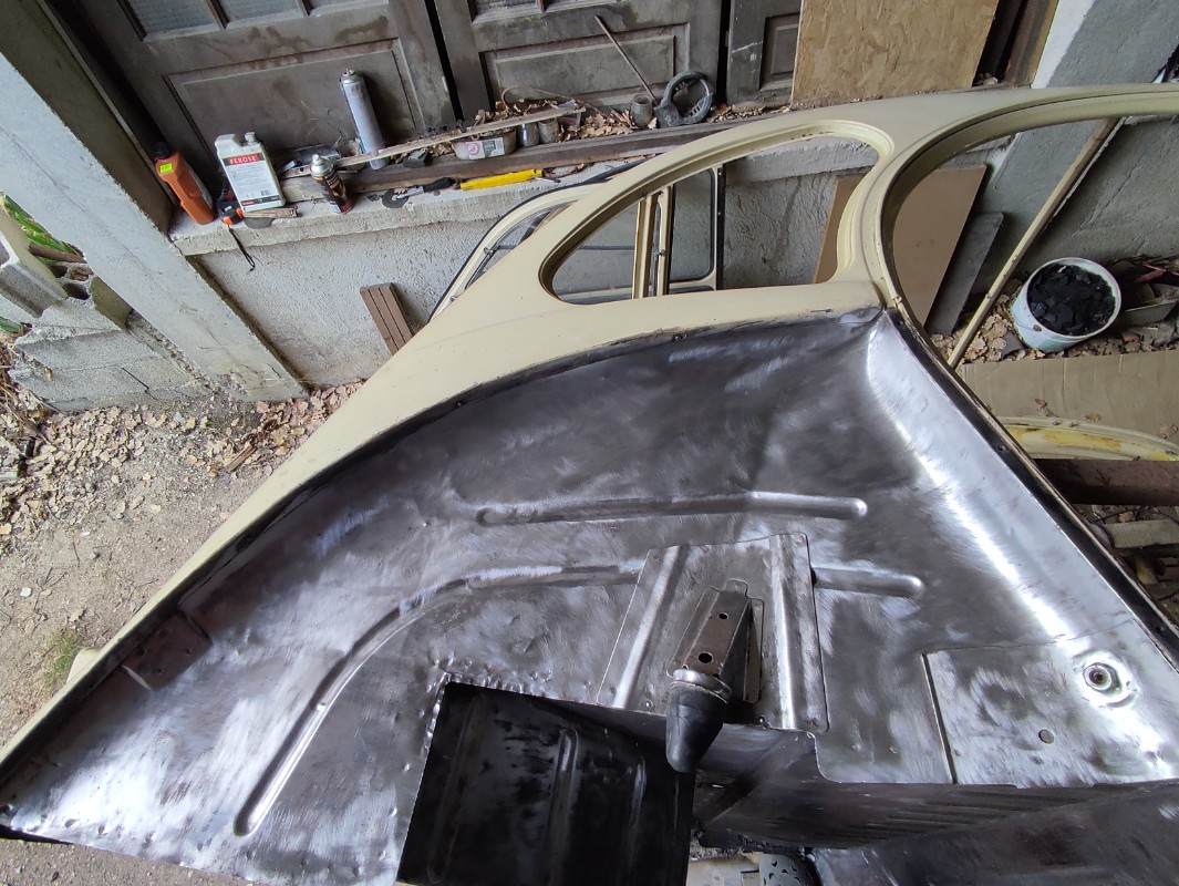

Bonsoir
Oui j'ai tout enlevé, une fois les planchers et bas de caisse remplacés il n'y a plus grand chose à décaper Eric

Bonsoir Éric,
En effet, l'état général de ta caisse est à peu près identique à celui de la mienne. Je vais continuer le brossage.
Merci pour les photos

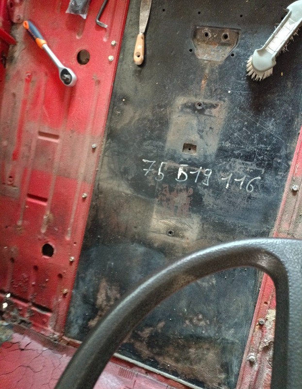

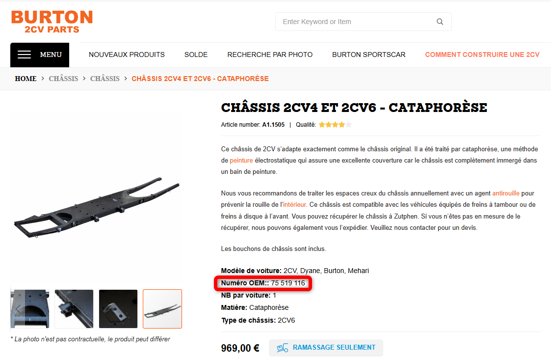

En enlevant les sièges avants, j'ai découvert cette inscription sur le châssis. Je n'ai jamais vu ça sur aucune photo du forum. Ça à l'air d'être d'origine même si je ne peux pas en être sûr.
Quelqu'un a déjà vu ça, et surtout qu'est-ce que cela indique ?

Après quelques jours de vacances et pris le temps de me documenter un maximum, je reprends le travail.
Objectif décaissage:

Bonne nouvelle, tu as un châssis d'origine ;o))
Jamais vu sur une autre bagnole, mais il s'agit de la référence Citroen du Chassis...
Soit il a été changé 'à la grande époque' par un chassis d'origine, soit il est carrément d'origine (mais pourquoi avoir mis le N° dessus ?!)
Bonne continuation ;o)

comme le dit Damien, il s'agit du n°OEM du châssis.

En effet, le châssis est d'origine, je suis le troisième propriétaire de l'auto. Je l'ai achetée en 2011 à une copine qui l'avait rachetée à son oncle.
J'ai même le livret d'entretien d'origine qui est complété jusqu'à 27704 km pour la période du premier proprio ensuite l'entretien a été fait par le mari de la copine.

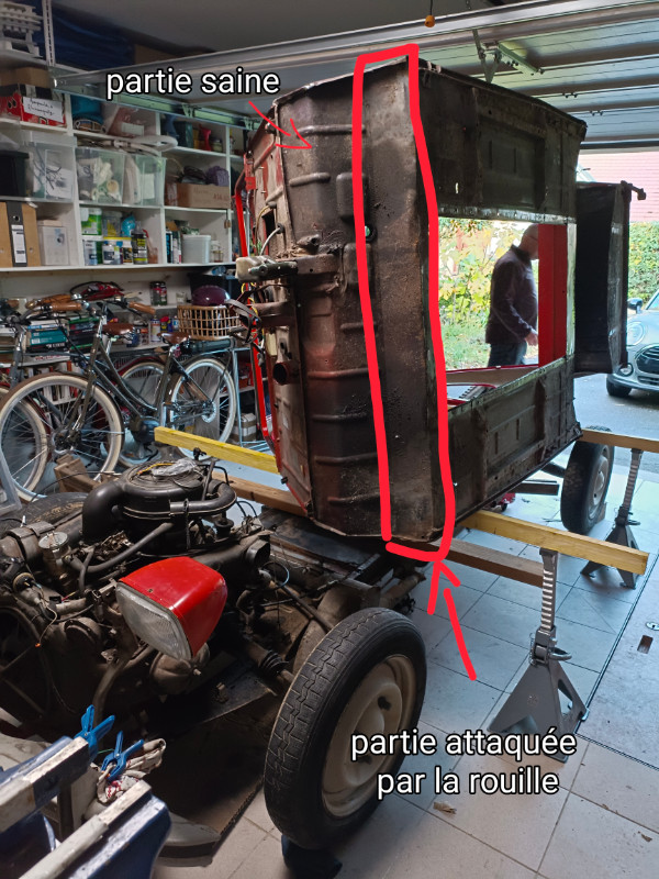

L'isolant est venu assez facilement. Citroën peignait la caisse après avoir posé l'isolation sur le tablier de pédales. Je trouve ça curieux. Les planchers sont bien cuits, mais c'est très localisé.
Je galère comme @Michael90 pour démonter la tige de réglage des phares.

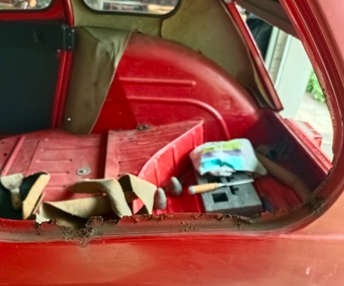

Et custode droite bien malade, mais je le savais. William
J'avance doucement mais sûrement.

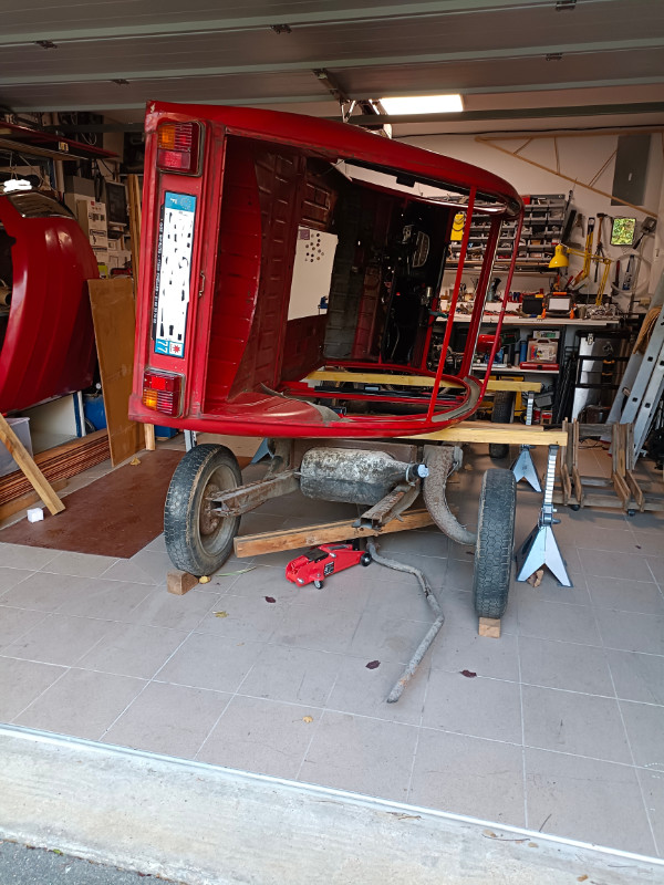

Je vais avoir le même problème que toi pour sortir la caisse... comme elle est garée en marche arrière, je ne pourrais pas passer par dessus le moteur....idem à cause de la porte de garage ...
J'ai donc deux copains qui vont venir m'aider pour supporter les côtés et je vais glisser/sortir dehors le châssis sur ces roues ... je sortirai ensuite la caisse pour la stocker dans mon 2eme garage...

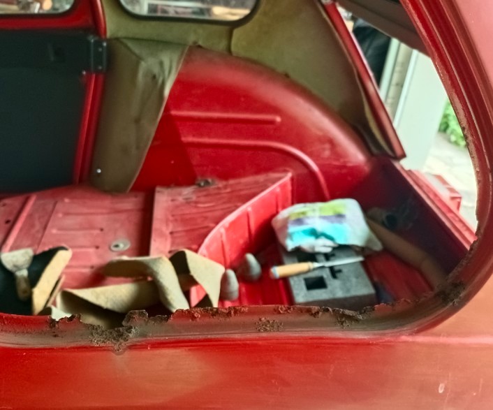

Concernant l'état de ma caisse, c'est pas jojo... j'ai au moins le plancher passager qui est mort...
L'ancien priorio (avant 2002 donc) avait ressoudé des toles dans l'habitacle ... un cache misère
Restera le châssis à inspecter...

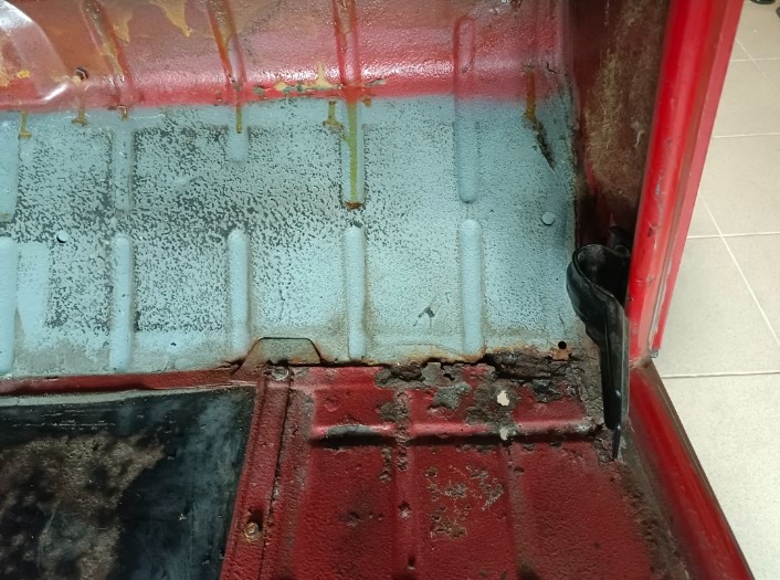

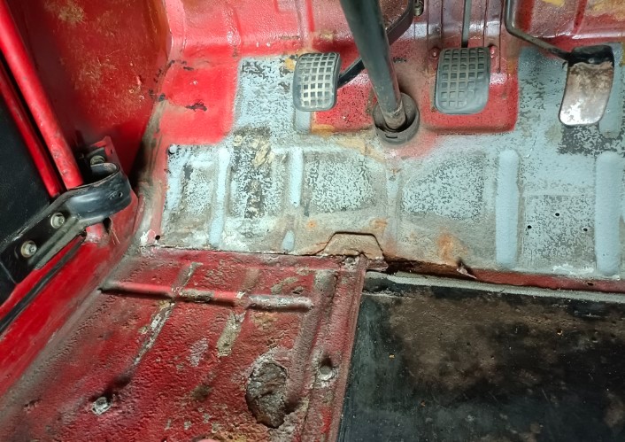

Re: Au boulot! 2CV6 club 83
Bonjour @Michael90 et @BilliConcernant l'état de ma caisse, c'est pas jojo... j'ai au moins le plancher passager qui est mort...
C'est les 3 planchers ( dont le p.pedales ) et les 2 longerons qui sont à changer dans la majorité des cas ( car quitte à décaisser il faut en faire le maximum); car même si ce n'est pas visible les longerons se bouffent de l'intérieur.

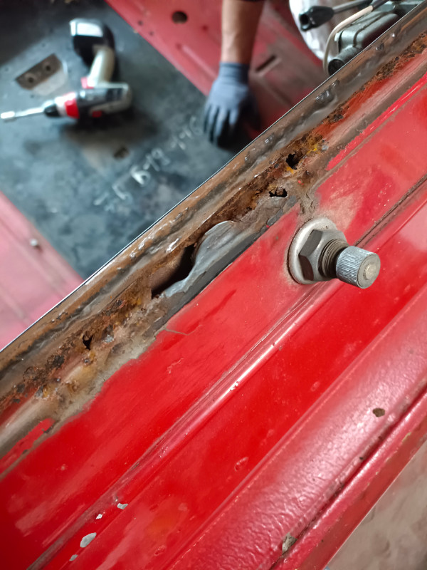

Tu m'avais déjà dit ça dans un précédent post et c'est sûr qu'une fois décaissé il vaut mieux en faire un maximum.
Concernant les longerons (bas de caisse ?) je vais me faire prêter une caméra endoscopique pour essayer d'aller voir à l'intérieur avant de décider si je les change.
Merci encore pour tes conseils.

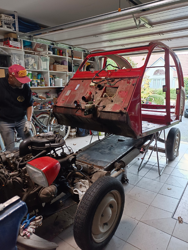

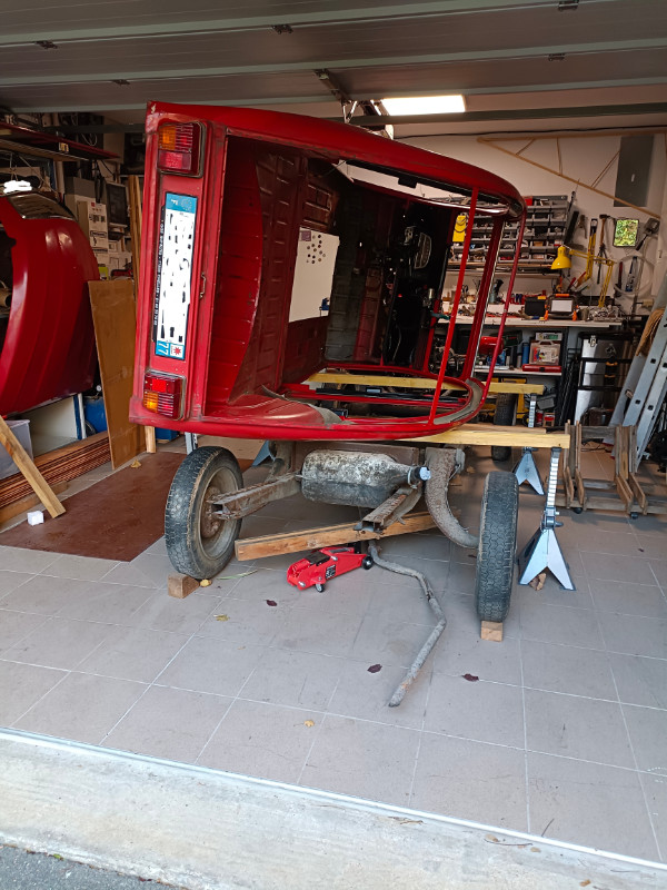

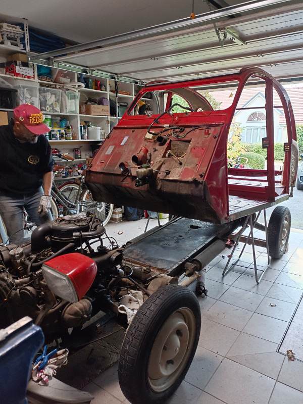

Il faut dire que n'ayant que très peu de place dans mon petit garage, je passe autant de temps à démonter qu'à ranger l'ensemble des pièces détachées.
Je pense désolidariser la caisse et le châssis en début de semaine prochaine ( week-end off entre potes). Il me reste à démonter la colonne de direction et je galère à démonter le maître-cylindre.
J'ai enlevé les deux boulons le liant avec la caisse mais il reste lié au pédalier...
Une astuce pour ce foutu maître-cylindre ???
J'ai également dévissé les deux tuyaux des circuits de freinage partant du maître-cylindre.
Bonne soirée
William
Bonne soirée
William

Perso, je n'ai pas eu besoin de toucher au maître cylindre pour ôter la caisse du chassis... juste enlever les pédales.
Il faudra en revanche débrancher le circuit des tambours avant pour tomber la boîte.
As tu ôté toutes les vis qui maintiennent la caisse au châssis ? Jusqu'à maintenant, je trouve que c'est l'opération la plus galère en terme de patience et fatigue

Salut @Michael90Michael90 a écrit : ↑29 août 2025, 09:22 Perso, je n'ai pas eu besoin de toucher au maître cylindre pour ôter la caisse du chassis... juste enlever les pédales.
As tu ôté toutes les vis qui maintiennent la caisse au châssis ? Jusqu'à maintenant, je trouve que c'est l'opération la plus galère en terme de patience et fatigue![]()
J'ai débranché les circuits au départ du maître cylindre et j'ai besoin de le démonter pour pouvoir changer le plancher pédalier qui est pourri à la jonction avec les planchers latéraux.
Pour les vis de liaison caisse/chassis, j'ai balancé du dégrippant et j'ai dévissé de quelques tours. Elles sont toutes venus. Elles sont sans doute moins oxydées que les tiennes mais nous n'avons pas le même modèle, tois AZ 1961 et moi AZAM 1983.
Je dévisserais complétement au moment de décaisser quand j'aurais le temps et un paire de bras supplémentaire.
Bon courage à toi pour la suite.

Bonsoir à tous,
après une pause d'environ 1 mois et demi (rentrée chargée) j'ai repris ce week-end le travail sur mon auto. pare brise et custodes déposées, bonne surprise, la custode droite est nickel. Par contre, demi baie de pare brise à refaire.
Elle avait déjà été retapée au mastic par le premier proprio. Caisse et châssis désolidarisés Est-il possible de ne changer que la partie du plancher pédalier entourée sur la photo. le reste étant sain. Je découperai demain pour vérifier à l’intérieur que le reste est sain.
Le châssis à l'air OK. je continu le démontage et je vous tiens au courant.
A plus
William
A plus

Décidément, il y a quelques furieux sur le forum, je vois que ça démonte à la vitesse de la lumière ;o))
Je n'ai pas connaissance de demi-planchers pédale en refab' et franchement, je ne vois pas bien l'interêt... à 60balles le morceau, autant le dépointer entièrement et le remplacer, je pense qu'il y a moins de boulot et c'est plus sain...
Cet avis n'engage que moi ;o)

C'est pas beau de se moquer de ses camarades...Damien25 a écrit : ↑21 oct. 2025, 08:08 Salut,
Mais bon, effectivement, pas rapide sur ce coup-là.
Pas trouvé non plus de demi-plancher pédales, l'idée n'était pas d'économiser quelques euros, mais plutôt de ne changer que le minimum.
Pas grave je recyclerais, la tôle restante en étagère design
Merci pour ta réponse et à très bientôt ( moins d'un mois
