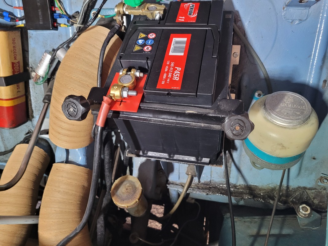

Salut à toutes et tous
Bon Stroumphette à fait des siennes depuis le mois de mai, mademoiselle a décidé (comme je l'ai dit sur d'autres post) de ne plus démarrer après un arrêt.
Ces différent arrêts duraient entre 30 minutes à 1 heure.
Quand j'actionnais le bouton du démarreur, il ne se passait rien mais rien alors, comme si il était H.S.
Puis sans raison, elle déniait demarrer.
Si elle n'était pas démarrée depuis 2 jours, rien, impossible, tension de la batterie avant tentative de démarrage 12,6V, après action du démarreur et échec (bien entendu) je le retrouvait avec une batterie à 12,2V...
Je me suis donc orienté vers un problème électrique,
vu que j'ai pas mal bidouillé le faisceau, changé ma boîte à fusible.
De plus, cela m'a mis à plat 2 fois ma batterie, comme elle avait 4 ans, je l'ai changé par une neuve, pour le même résultat.
Bon après moultes recherches, je suis intervenue sur plusieurs points, après un test qui démontrait une fuite électrique.
J'ai ajouter un coupe circuit sur le plus de la batterie pour sauvegarder celle-ci.
J'ai changé la cosse de l'excitation de l'alternateur qui avait littéralement fondu.
J'ai aussi refait mon bidouillage sur mon faisceau après ma boîte à fusibles, en effet, l'ancien propriétaire avait simplement coincé le fil du témoin d'huile sur le plomb
bon n'ayant pas de longueur mon premier branchement manquait de souplesse, c'est chose faite.

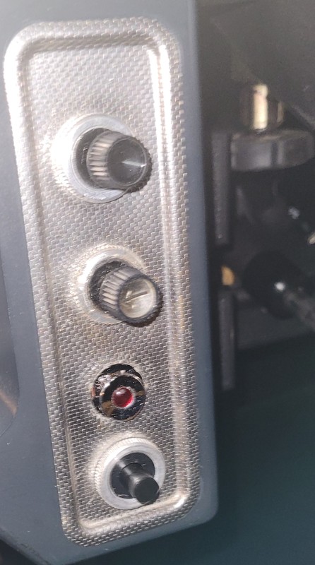

J'ai changé le bouton poussoir car l'ancien avait 50ans et qui était fautif. Bon, c'est vrai que l'ancien bouton rouge avait plus de gueule, mais bon, celui-ci, venant du MCC,matche.
Depuis elle démarre à tous les coups même après quelques jours de stationnement.
Comme nous l'avons vu dans un autre post, depuis, plus de fuite électrique.
Donc aujourd'hui, première sortie d'une dizaine de kilomètres pour essai.
Cela faisait 3 jours que je ne l'avait pas faite péter, avant tension de la batterie 12,8V, cool, démarrage au premier coup, ouf, roulage impeccable. Tension après arrêt 13,2V.
Petite pause de 30' sans mettre la batterie hors circuit pour simuler un arrêt au supermarché, tension avant démarrage 12,9V, ok elle démarre.
Bon on verra demain, je vous raconterai la suite.
A ++

Juste une petite aparté, j'ai installé ceci: Un petite plaque et des bouchons de protection sur les tiges de la batterie.
Certains parmis vous reconnaîtrons le travail de notre ami @Lolodubalaou
Efficace mais pas seulement, je me suis porté acquéreur par l'intermédiaire du LBC, et Laurent met en vente ses réalisations dans un but que je vous laisse découvrir par vous même.
https://www.leboncoin.fr/ad/equipement_auto/2888470289
Laurent.

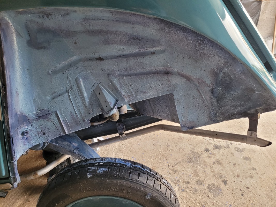

Bon, ces deux derniers jours, j'ai pu me consacrer un peu à ma 2cv.
J'ai décidé de refaire un peu les dessous de la demoiselle pour qu'elle présente bien, la fripone, quand elle va se laisser espincher par le contrôleur.
Donc premier chantier, les ailes arrières.
J'ai en stock une paire d'aile neuve mais je ne sais pas si j'aurais le temps de m'en occuper à temps... on verra.
Donc retrait des ailes pour voir se qui se cache dessous. Bon ça a l'air correct.
Détail amusant, on retrouve le beau bleu camargue de 1973 de la demoiselle qui a pourtant un CG de 1976 fantaisiste.
Un bon nettoyage s'impose, il y a encore de la boue vieille de 5 ans de chez l'ancien propriétaire. La suite...

Aujourd'hui, deuxième jour pour lequel je peux me consacrer un peu à ma voiture.
Donc, rebelote, on soulève de nouveau la bête, c'est vraiment top ce cric mais comment j'ai fait pour ne pas l'acheter avant
Léger ponçage, application d'une primaire anticorrosion, deux couches: Après séchage, de nouveau, léger ponçage pour créer de l'accroche.
J'avais en stock, une bombe d'antigravillon de ce type: C'est une protection légère et souple, alors pourquoi pas: J'ai réfléchis, dois je le recouvrir d'une peinture?
J'ai décidé de le laisser ainsi, je surveillerai son évolution.
J'ai remonté la tubulure d'essence, car ça sent fort dans le garage. Le résultat me convient.
Maintenant, il faut attendre dans 10 jours pour s'y remettre.
Je pense acheter de l'Hammerite pour peindre le châssis et le fond du coffre.
Merci de m'avoir lu et à bientôt.
