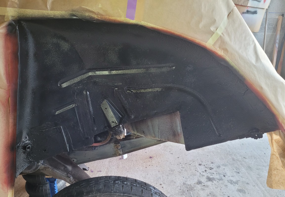

Bon, ces deux derniers jours, j'ai pu me consacrer un peu à ma 2cv.
J'ai décidé de refaire un peu les dessous de la demoiselle pour qu'elle présente bien, la fripone, quand elle va se laisser espincher par le contrôleur.
Donc premier chantier, les ailes arrières.
J'ai en stock une paire d'aile neuve mais je ne sais pas si j'aurais le temps de m'en occuper à temps... on verra.
Donc retrait des ailes pour voir se qui se cache dessous.
A gauche
A gauche
A droite
A droite
Bon ça a l'air correct.
Détail amusant, on retrouve le beau bleu camargue de 1973 de la demoiselle qui a pourtant un CG de 1976 fantaisiste.
Un bon nettoyage s'impose, il y a encore de la boue vieille de 5 ans de chez l'ancien propriétaire.
Beurk
Beurk
La suite...
Messages : 9334
Re: On refait une beauté à Stroumphette
... la suite.
Grâce à mon nouveau cric (magique), je soulève mémère et hop au karcher, puis séchage à l'air comprimé.
C'est plus propre, on gratte les quelques pointe de rouille...
...avant de les traiter
Oui, j'y suis allé en mode bourrin, je reconnais, il y en a un peu partout.

Aujourd'hui, deuxième jour pour lequel je peux me consacrer un peu à ma voiture.
Donc, rebelote, on soulève de nouveau la bête, c'est vraiment top ce cric mais comment j'ai fait pour ne pas l'acheter avant :pense:
Léger ponçage, application d'une primaire anticorrosion, deux couches:
Après séchage, de nouveau, léger ponçage pour créer de l'accroche.
J'avais en stock, une bombe d'antigravillon de ce type:
C'est une protection légère et souple, alors pourquoi pas:
Là aussi deux couches
J'ai réfléchis, dois je le recouvrir d'une peinture?
J'ai décidé de le laisser ainsi, je surveillerai son évolution.
J'ai remonté la tubulure d'essence, car ça sent fort dans le garage.
Le résultat me convient.
Maintenant, il faut attendre dans 10 jours pour s'y remettre.
Je pense acheter de l'Hammerite pour peindre le châssis et le fond du coffre.
Merci de m'avoir lu et à bientôt.

Joli boulot !
Ca avance bien c est cool !👍
Ca me fait penser qu il vas faloir que je m occupe de ca aussi !... avant qu il soit trop tard...🤔
Je vais bien être obliger de décaisser la voiture un jour...mais si je peut retarder l inévitable 😁😅
