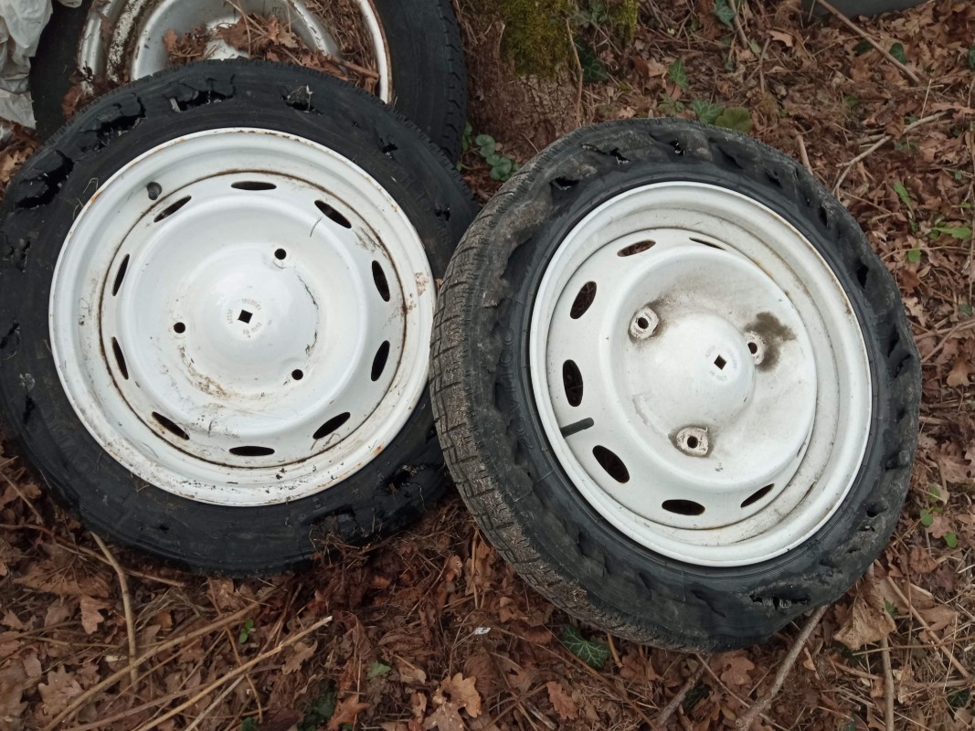

Coucou les copains.
Question de débutant.
J'ai laissé mes jantes sécher, une bonne semaine.
Le résultat est correct (pour moi il manque un peu de matière mais j'ai fait avec ce que j'avais
) mais je me pose les questions suivantes:
Est-il judicieux de les vernir?
Je note que dans ce cas là, pour une question de rentabilité et de disponibilité, je me servirai de vernis en bombe 1K.
Si oui, puis-je l'appliquer sur peinture sèche?
Faut-il (et j'en ai pas envie) poncer avant son application?
Si non, je laisse ainsi, je me dis "ce sont juste des jantes" c'est suffisant et j'en reste là
Merci pour vos réponses.

Si ta peinture est brillante pourquoi vernir? Si tu prends une bordure de trottoir, verni ou pas le résultat sera le même
Plus sérieusement si tu veux rester sur un côté "origine" je suis pas sûr que les jantes étaient aussi bien soignées vu ce que tu as fait.

Salut, attention si c'est du brillant direct cela ne se vernit pas.
Moi je les trouve déjà pas mal comme ça. 5kms de route et elles seront pleines de poussières..

Idem... je ne pense pas que le verni soit utile sur des jantes...
Vus ce qu elles prennent dans les dent des qu' on roule...
Poussière, boue, particules de garnitures de frein, particules de gomme de pneus, eau de pluie chargée de gasoil ou d essence, goudron, chiens qui lève la patte ect ....!
Par contre, un truc qui pourais être intéressant a tester serais d appliquer un produit déperlant pour pare brise comme le très conus " RainX " pour limiter l accroche de toutes ces salloperies sur les jantes
Si ca fonctionne sur un pare brise... pourquoi cela ne fonctionnerait pas pour une jante

Je reste comme ça
Je les stocke le temps d'acheter 2 pneus, j'attends de voir si le Mcc en juin les remets à-50% soit 36€ pièce.
Oui je sais, la team Michelin va crier au loup mais je vous rappelle que je fais moins de 2000 km par an donc les pneus des distributeurs suffisent amplement.

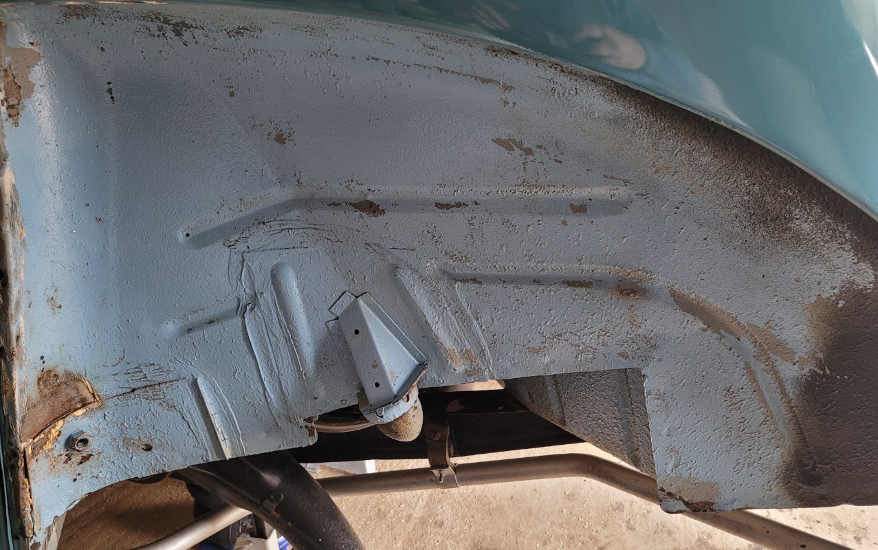

Salut à tous.
Pour ceux à qui je ne l'ai pas dit, "Bonne année 2025 et surtout la santé, pour vous, les vôtres et votre 2cv, bien sûr".
Bon, ces deux derniers jours, j'ai pu me consacrer un peu à ma 2cv.
J'ai décidé de refaire un peu les dessous de la demoiselle pour qu'elle présente bien, la fripone, quand elle va se laisser espincher par le contrôleur.
Donc premier chantier, les ailes arrières.
J'ai en stock une paire d'aile neuve mais je ne sais pas si j'aurais le temps de m'en occuper à temps... on verra.
Donc retrait des ailes pour voir se qui se cache dessous. Bon ça a l'air correct.
Détail amusant, on retrouve le beau bleu camargue de 1973 de la demoiselle qui a pourtant un CG de 1976 fantaisiste.
Un bon nettoyage s'impose, il y a encore de la boue vieille de 5 ans de chez l'ancien propriétaire. La suite...

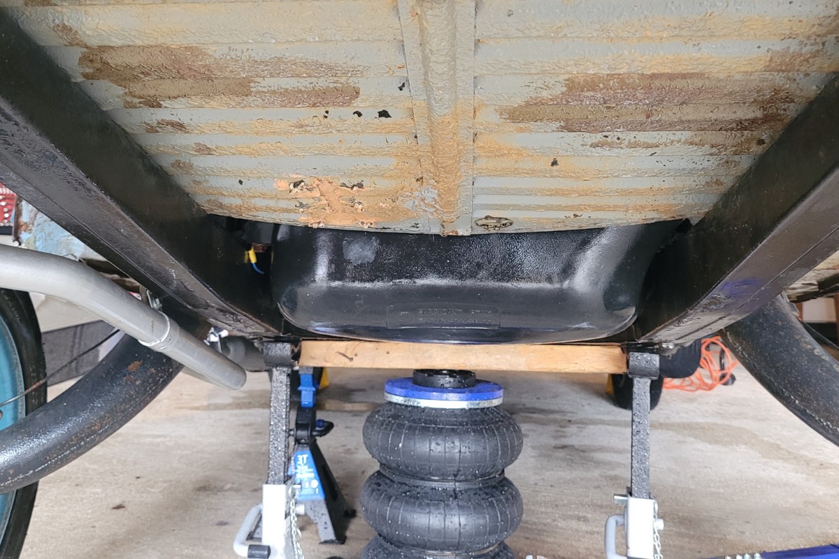

Grâce à mon nouveau cric (magique), je soulève mémère et hop au karcher, puis séchage à l'air comprimé. C'est plus propre, on gratte les quelques pointe de rouille... ...avant de les traiter Oui, j'y suis allé en mode bourrin, je reconnais, il y en a un peu partout.
Bon, tout cela c'était hier donc rendez-vous à ce jour.

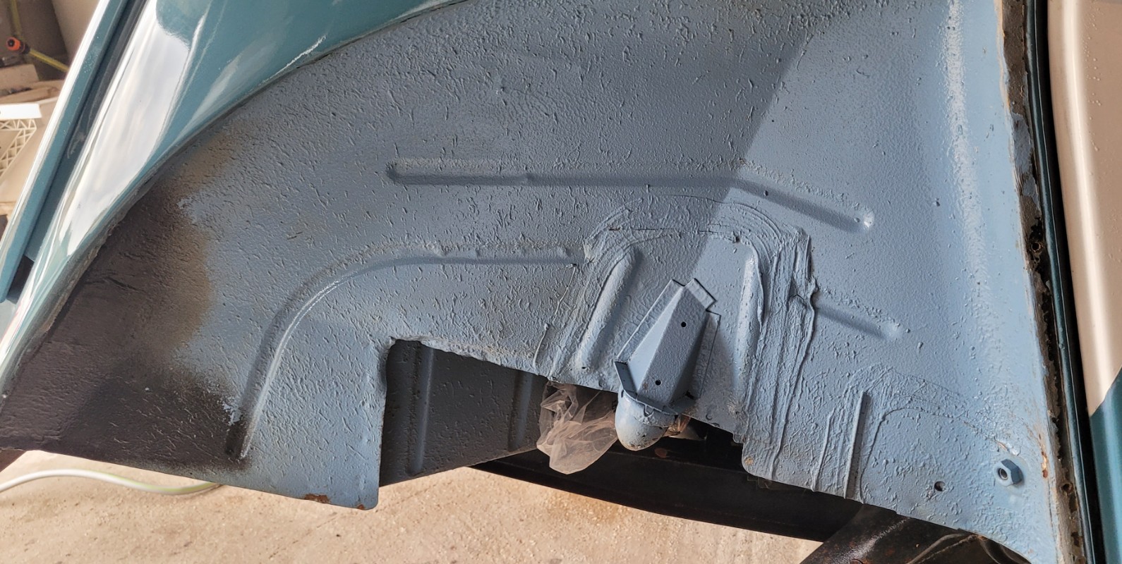

Aujourd'hui, deuxième jour pour lequel je peux me consacrer un peu à ma voiture.
Donc, rebelote, on soulève de nouveau la bête, c'est vraiment top ce cric mais comment j'ai fait pour ne pas l'acheter avant
Léger ponçage, application d'une primaire anticorrosion, deux couches: Après séchage, de nouveau, léger ponçage pour créer de l'accroche.
J'avais en stock, une bombe d'antigravillon de ce type: C'est une protection légère et souple, alors pourquoi pas: J'ai réfléchis, dois je le recouvrir d'une peinture?
J'ai décidé de le laisser ainsi, je surveillerai son évolution.
J'ai remonté la tubulure d'essence, car ça sent fort dans le garage. Le résultat me convient.
Maintenant, il faut attendre dans 10 jours pour s'y remettre.
Je pense acheter de l'Hammerite pour peindre le châssis et le fond du coffre.
Merci de m'avoir lu et à bientôt.
