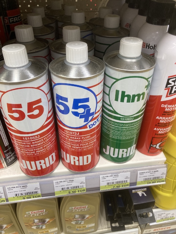

J’envisage de remplacer mon liquide de frein, car celui-ci est ancien et très rouge.
J’ai des freins tambour donc il me faut du Lookeed, d’après ce que j’ai lu.
Chez les marchands, je trouve ça :
Lequel est bon : 55 ou 55+ ?

Bonjour Socotel ,il te faut du DOT 4,le 55 Jurid va très bien pour ta 2cv

:pouce: +1, JURID 55 DOT4

Mais, on ne voit pas bien sur les bidons, mais, il y a le 55 et le 55+ sur lequel est marqué DOT 4.
Donc 55 ou 55+ ?

Bonjour, c'est marqué sur le bidon 55 + DOT 4, en bleu, il ressemble au bidon de la marque BENDIX,
Messages : 7440
Re: Quel liquide de frein choisir pour ma 2cv ?
Je t'avais préconisé le 55 ,mais celui-ci est dû DOT 3,celui qu'il te faut c'est le Jurid 55 + dot 4, :timide: boulet que je suis :pascontent:

Donc Dot4/55+

Si tu le prends dans un magasin auto ou en grande surface, regarde bien sur le bidon ;)
