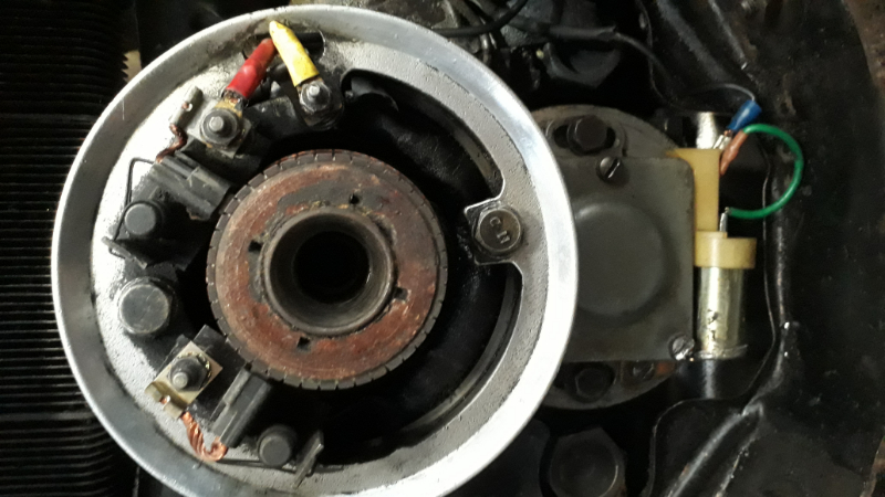

Bon en bidouillant un peu, j'arrive à maintenir le contact entre le condo et la patte... ça roule sans problème.
En attendant de vite en changer ou bien de passer à un.substitut transistore... j'ai pas envie de passer à l'allumage électronique.

Condo à patte bidouillee
