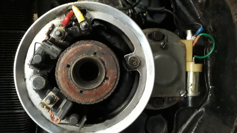

Ok, j'ai retrouvé un ancien condo (0,27) et au changement... la voiture redémarre et monte dans les tours nickel.
Un petit problème, celui qui semble ne plus fonctionner à une patte d'accroche au cul... qui fait masse je pense.
Comment faire pour recoller cette accroche ?
(Vraiment nécessaire je pense car si non... elle ne demarre pas...)
Merki !

C la patte de masse donc si plus de contact le condo ne sert plus a rien , je sais si grosse soudure a l etain peut tenir en attendant

J'ai tenté la soudure à l'etain.. échec !
Bon en bidouillant un peu, j'arrive à maintenir le contact entre le condo et la patte... ça roule sans problème.
En attendant de vite en changer ou bien de passer à un.substitut transistore... j'ai pas envie de passer à l'allumage électronique.
