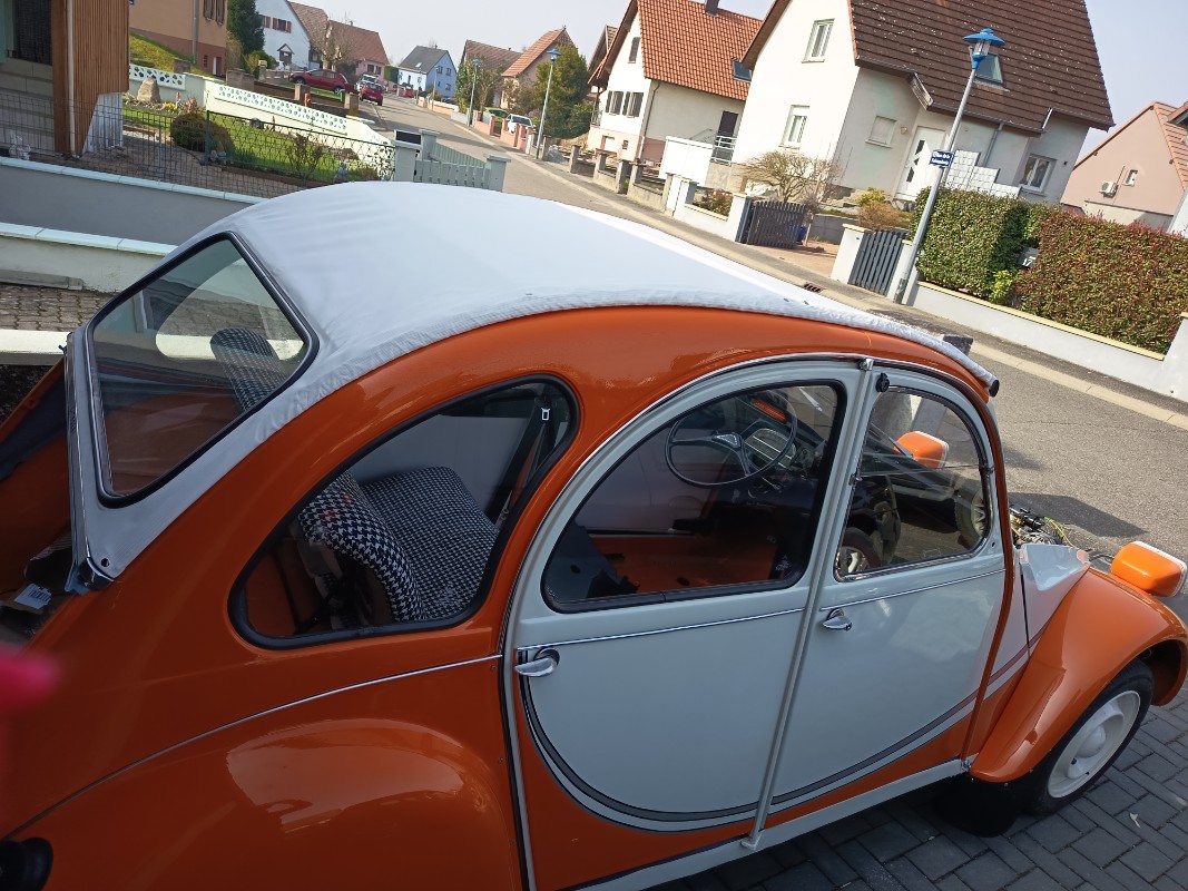

Message par Dundee67 »

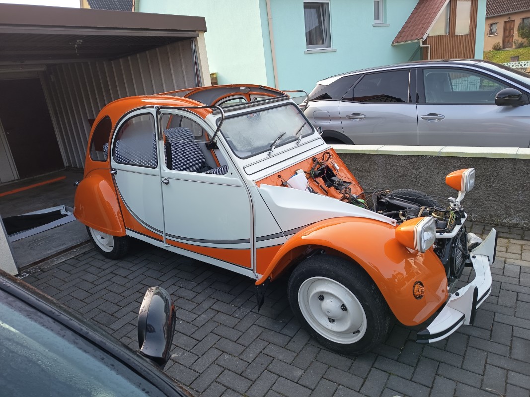

Assemblage jour d'aile montage capote
Messages : 9759
Re: Restauration de ma 2eme 2cv
Mais mon dieu, qu'elle est belle🥰
Messages : 17378
Dundee67 a écrit : 07 mars 2026, 12:42 Assemblage jour d'aile montage capote
L'assemblage est pile-poil !! :pouce:
Bravo.

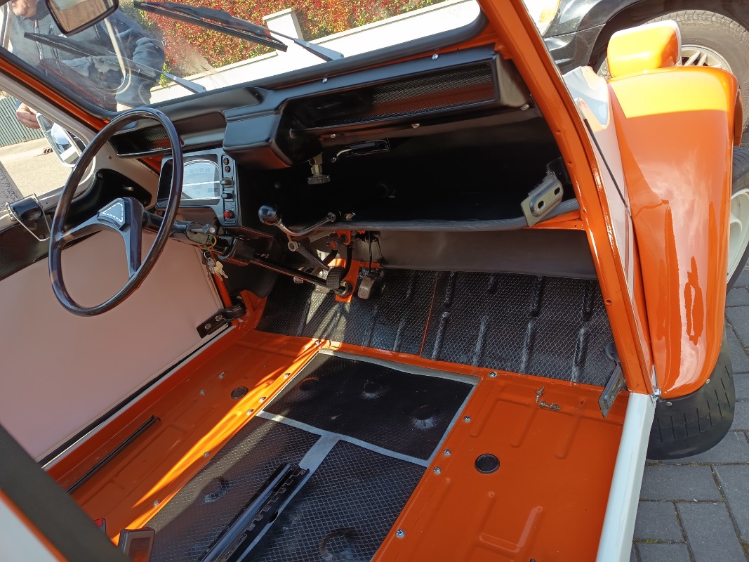

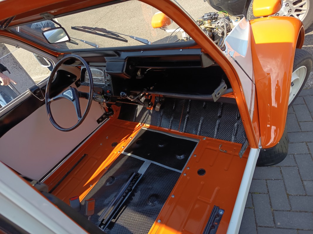

Remontage intérieur plaques insonorisantes

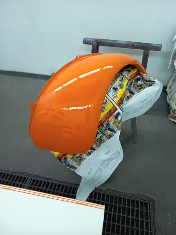

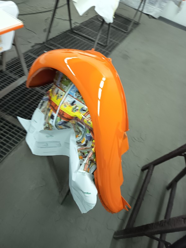

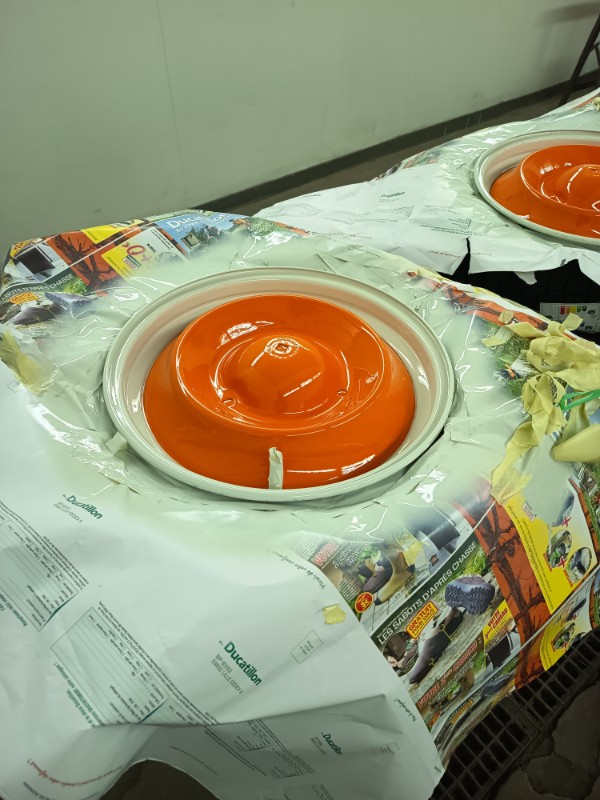

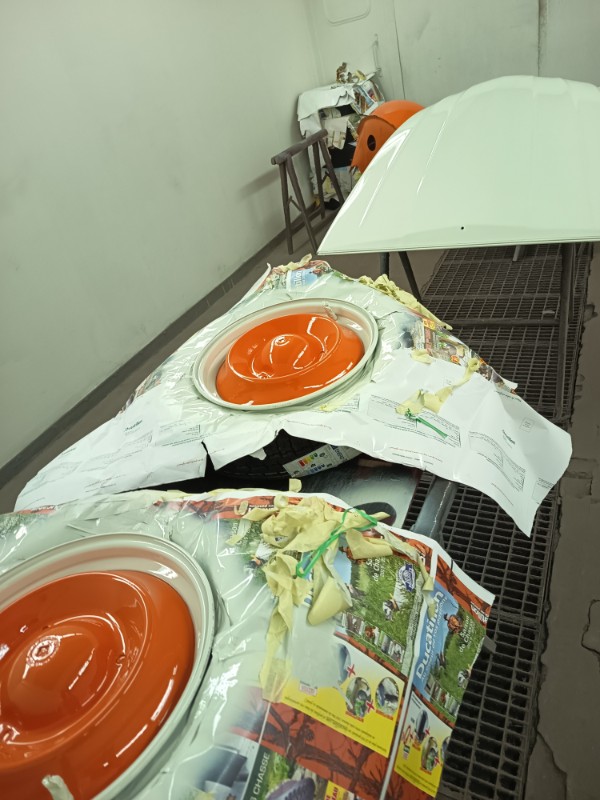

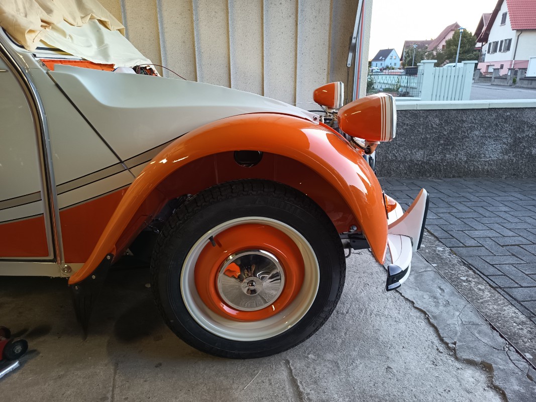

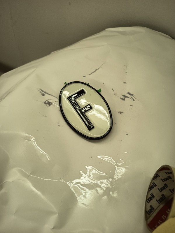

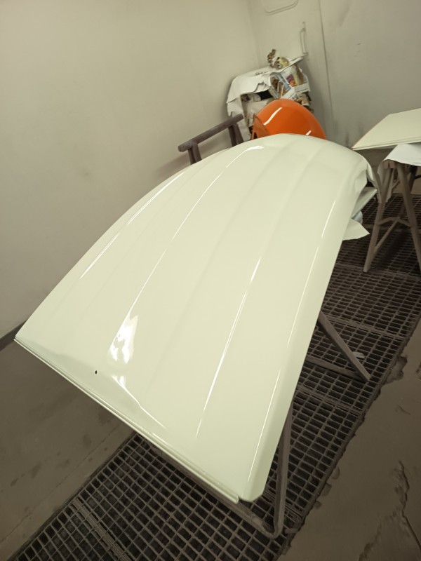

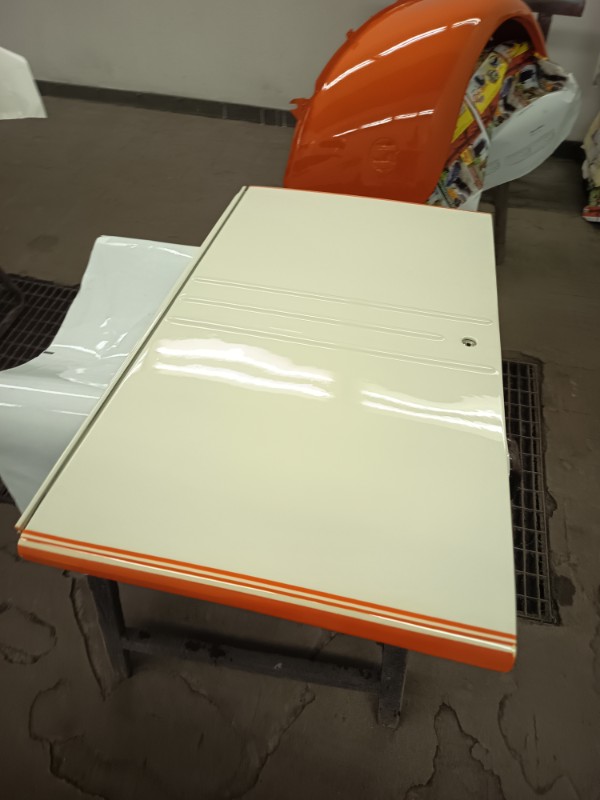

Voilà dernière pièces peintes capot application vernis aile avant gauche mal arrière mise en peinture 2 jantes bi tons et vernis restauration d'un logo France
Mica
Messages : 1032
Localisation : Marseille
Âge : 50
Message par Mica »
:enchante:
c'est bô :pouce:
Messages : 766
Incroyable, le résultat va être superbe !

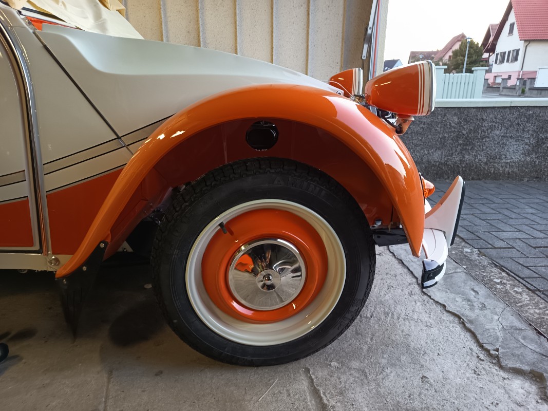

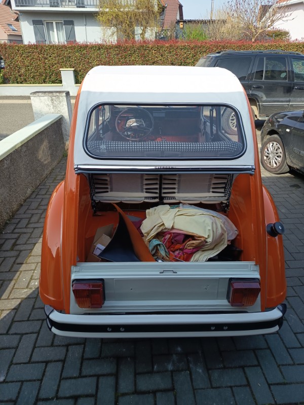

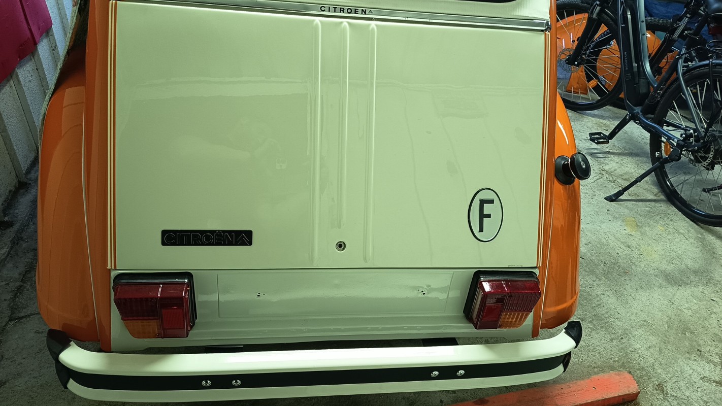

Remontage roues avant et malle arrière
Mica
Messages : 1032
Âge : 50
Message par Mica »
Elle est juste magnifique !!!!
Question : le logo Citröen ne devrait-il pas se trouver de l'autre côté ?
Messages : 17378
Dundee67 a écrit : 07 avr. 2026, 20:34 malle arrière
Franchement ce vert jade ! Une beauté !! j'adore !!
:gnark: :mdrr:
Dundee67
Messages : 217
Ma deuche : Mehari,2cv4
Localisation : 67000
Mauvaise lumière dsl
Messages : 9759
Dundee67 a écrit : 07 avr. 2026, 21:27 Mauvaise lumière dsl
T'inquiète, notre petit Nicolas est taquin :gnark:
Messages : 766
Dingue, bravo, et le rendu des jantes bi-ton avec les enjoy est incroyable !
Quel boulot, avec tous ces petits liserés !!
Je ne me souviens plus, c'est de la peinture vernie ? Base eau ??
Tu utilises quoi en scotch de masquage pour délimiter les couleurs ?!
Hâte de voir les photos complètes, en exterieur !
Dundee67
Messages : 217
Salut merci du compliment oui je ferais une photo au soleil et une fois poli quand elle sera complète
Pour la peinture c du brillant direct puis reponcé au 1200 a l eau puis reverni quand tu fais les liseré essaye de prendre de la base mate a revernir solvanté ou a l eau c égal car elle est moins épaisse que le brillant direct pas de risque de bavure en retirant le scotch
Pour le scotch prend du fin line de 3m ca marche bien
Le biton j'aime bien j'ai déjà fais ça sur ma méhari et ma dolly c sympa

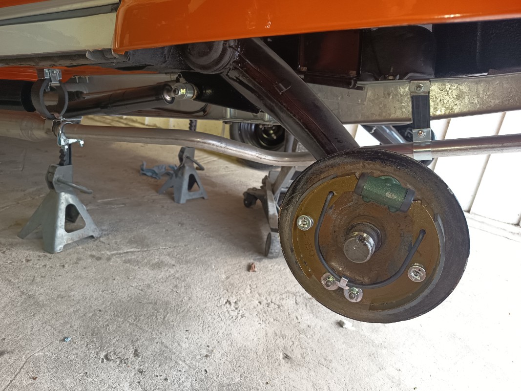

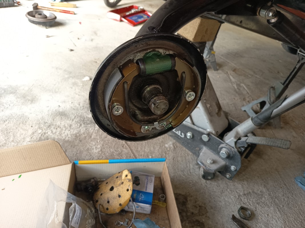

Remplacement système freinage arrière
Mica
Messages : 1032
Âge : 50
Message par Mica »
Aïe...J'ai pas l"impression que tu aies détalonné tes garnitures sur la photo, je me trompes ? Je vois aussi que tu as mis des concentriques pour le réglage du bas et que le tout vient du MCC.
C'est exactement la configuration que j'avais sur la mienne et que j'ai changée car ça couinait horriblement :pascontent:
C'est ici : viewtopic.php?t=26074
Tu nous diras, ça m"intéresse.

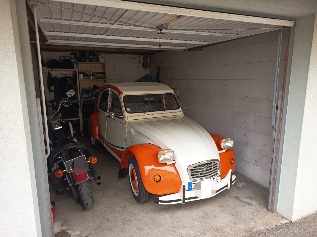

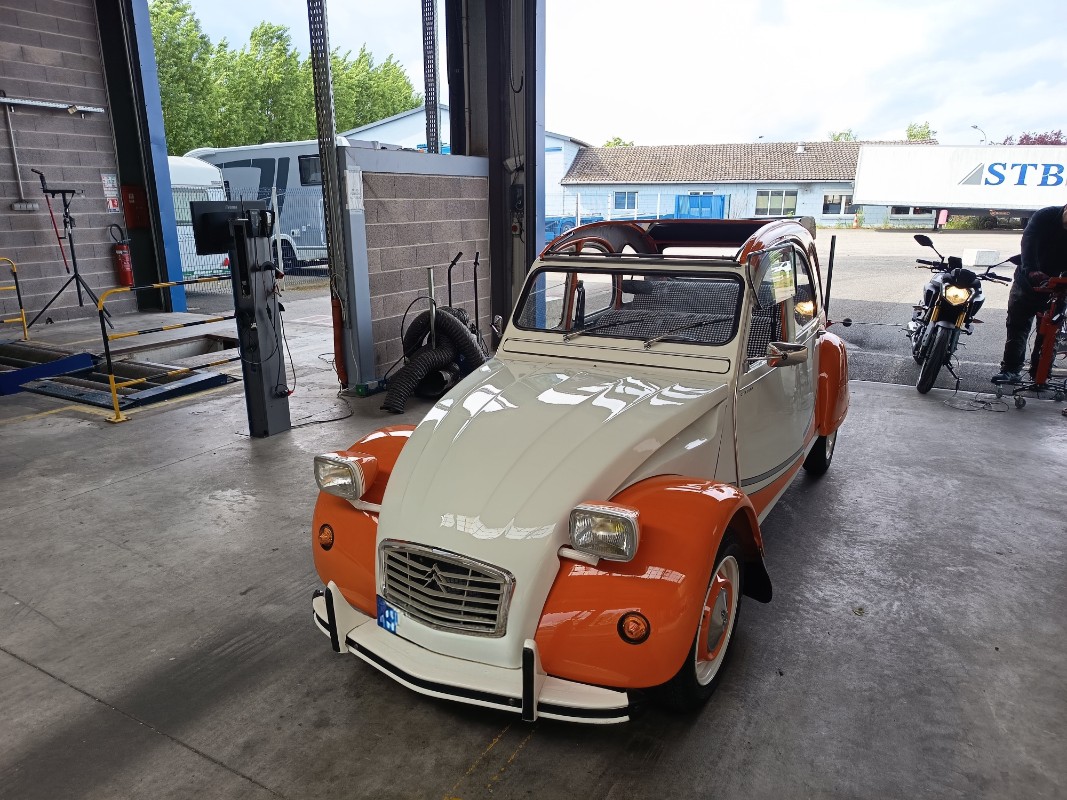

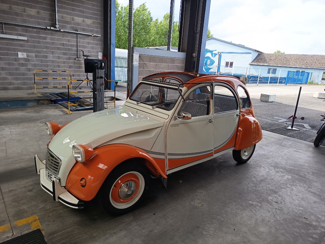

Voilà prête pour le contrôle verdict elle a passé
Dundee67
Messages : 217
Maintenant encore quelques finitions peindre deux jantes arrière, branchement câble de chauffage,starter et retouche peinture puis lustrage elle a trouvé ca place
Messages : 9759
Elle est superbe, bravo à toi :amour:
Messages : 17378
Vache !! Ca brille !!
Bravo, beaux résultat : voiture et contrôle !
