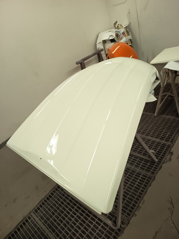

Assemblage jour d'aile montage capote
- Messages : 9658
Re: Restauration de ma 2eme 2cv
Mais mon dieu, qu'elle est belle
- Messages : 17215
L'assemblage est pile-poil !!
Bravo.

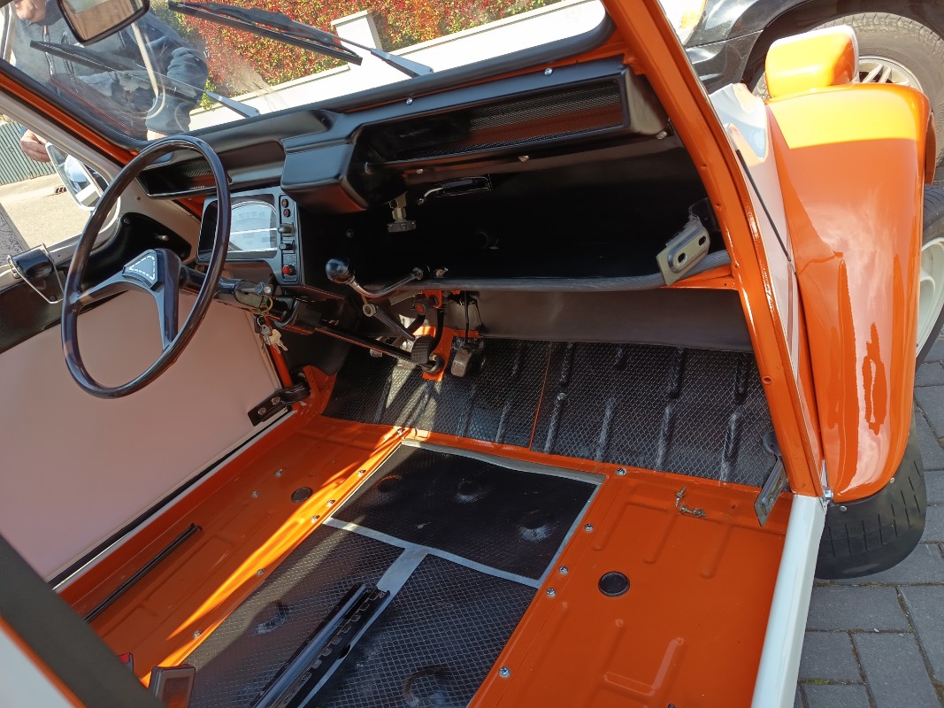

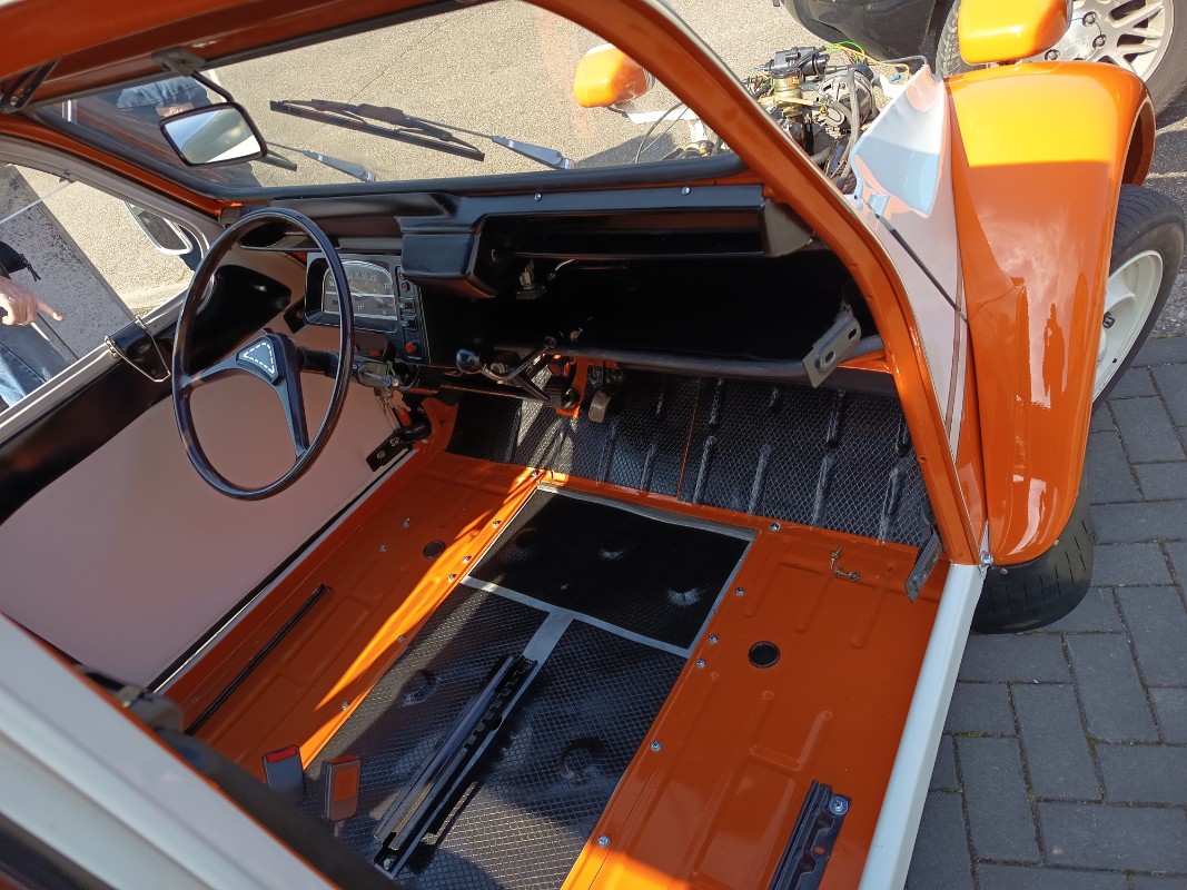

Remontage intérieur plaques insonorisantes

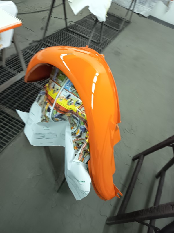

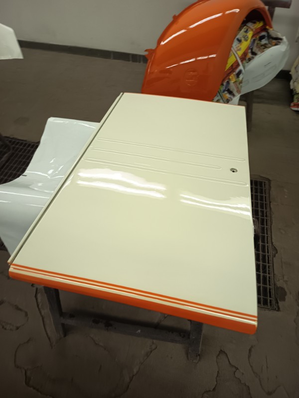

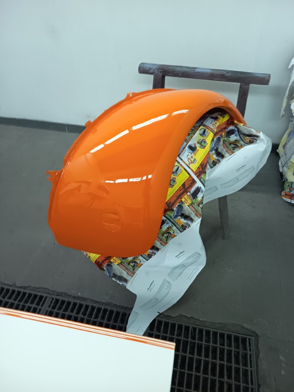

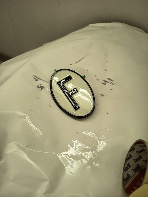

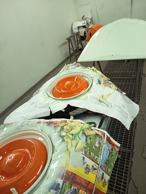

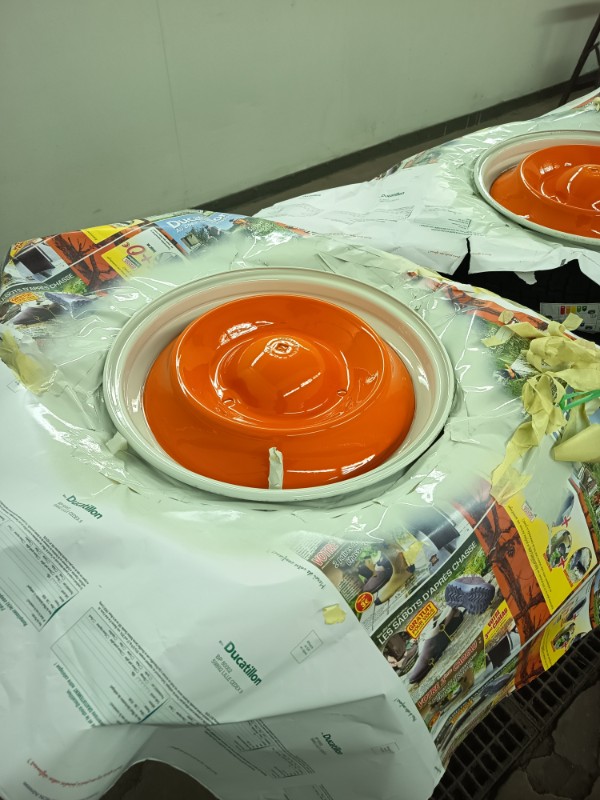

Voilà dernière pièces peintes capot application vernis aile avant gauche mal arrière mise en peinture 2 jantes bi tons et vernis restauration d'un logo France
- Damien25
- Messages : 733
- Localisation : Doubs
- Âge : 48
Incroyable, le résultat va être superbe !

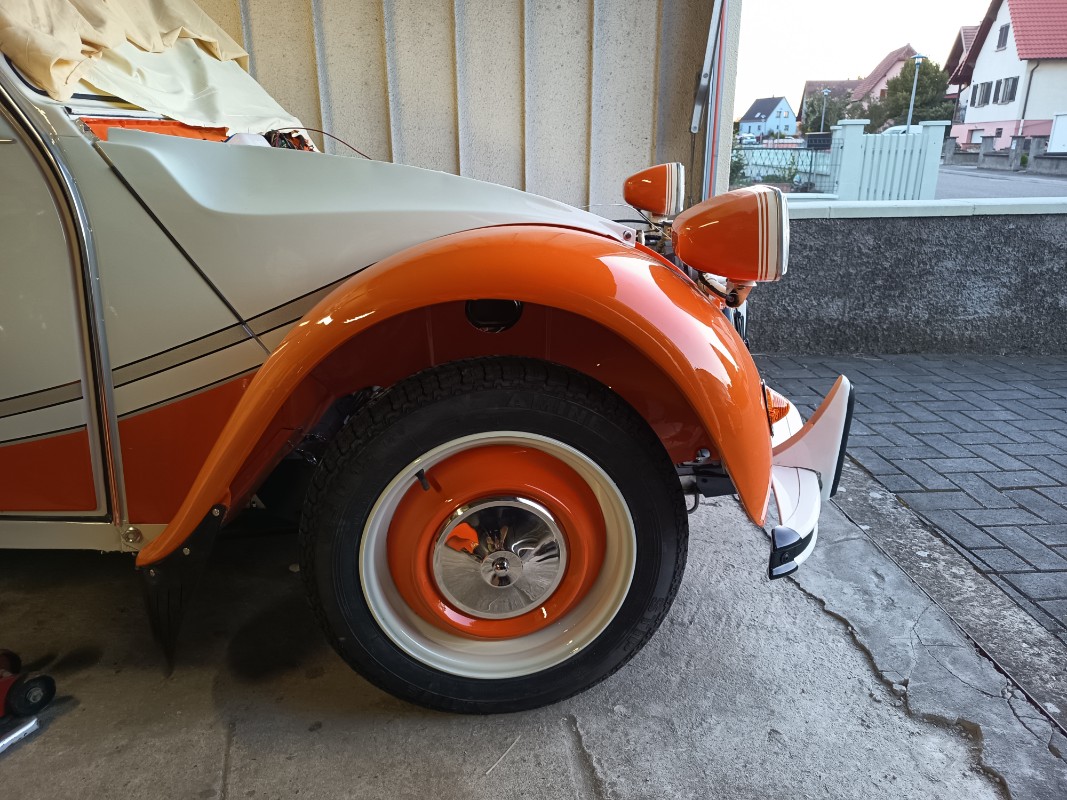

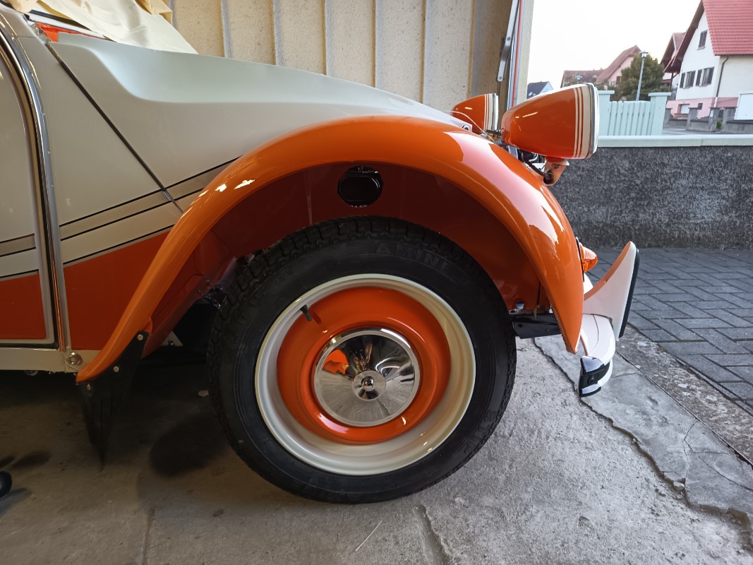

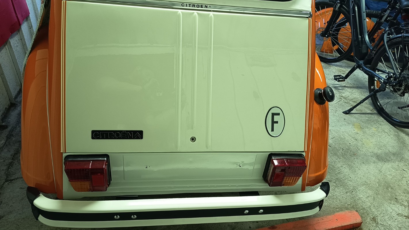

Remontage roues avant et malle arrière
- Mica
- Messages : 816
- Localisation : Marseille
- Âge : 50
Elle est juste magnifique !!!!
Question : le logo Citröen ne devrait-il pas se trouver de l'autre côté ?
- Messages : 17215
Franchement ce vert jade ! Une beauté !! j'adore !!
Mauvaise lumière dsl
- Messages : 9658
T'inquiète, notre petit Nicolas est taquin

Dingue, bravo, et le rendu des jantes bi-ton avec les enjoy est incroyable !
Quel boulot, avec tous ces petits liserés !!
Je ne me souviens plus, c'est de la peinture vernie ? Base eau ??
Tu utilises quoi en scotch de masquage pour délimiter les couleurs ?!
Hâte de voir les photos complètes, en exterieur !

Salut merci du compliment oui je ferais une photo au soleil et une fois poli quand elle sera complète
Pour la peinture c du brillant direct puis reponcé au 1200 a l eau puis reverni quand tu fais les liseré essaye de prendre de la base mate a revernir solvanté ou a l eau c égal car elle est moins épaisse que le brillant direct pas de risque de bavure en retirant le scotch
Pour le scotch prend du fin line de 3m ca marche bien
Le biton j'aime bien j'ai déjà fais ça sur ma méhari et ma dolly c sympa
