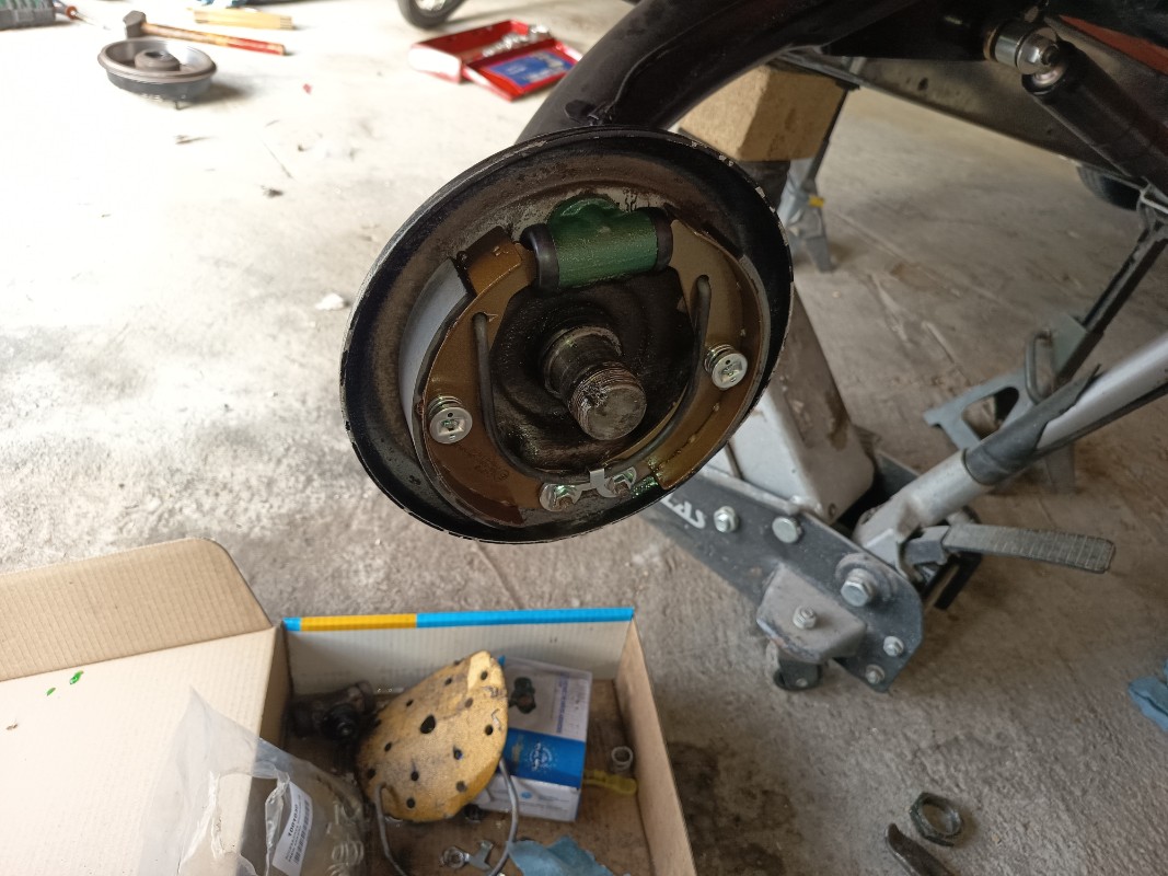

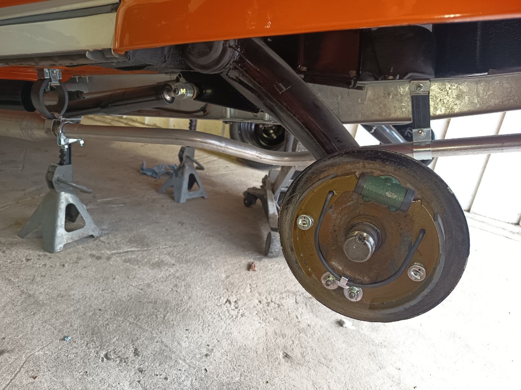

Remplacement système freinage arrière

Aïe...J'ai pas l"impression que tu aies détalonné tes garnitures sur la photo, je me trompes ? Je vois aussi que tu as mis des concentriques pour le réglage du bas et que le tout vient du MCC.
C'est exactement la configuration que j'avais sur la mienne et que j'ai changée car ça couinait horriblement :pascontent:
C'est ici : viewtopic.php?t=26074
Tu nous diras, ça m"intéresse.
