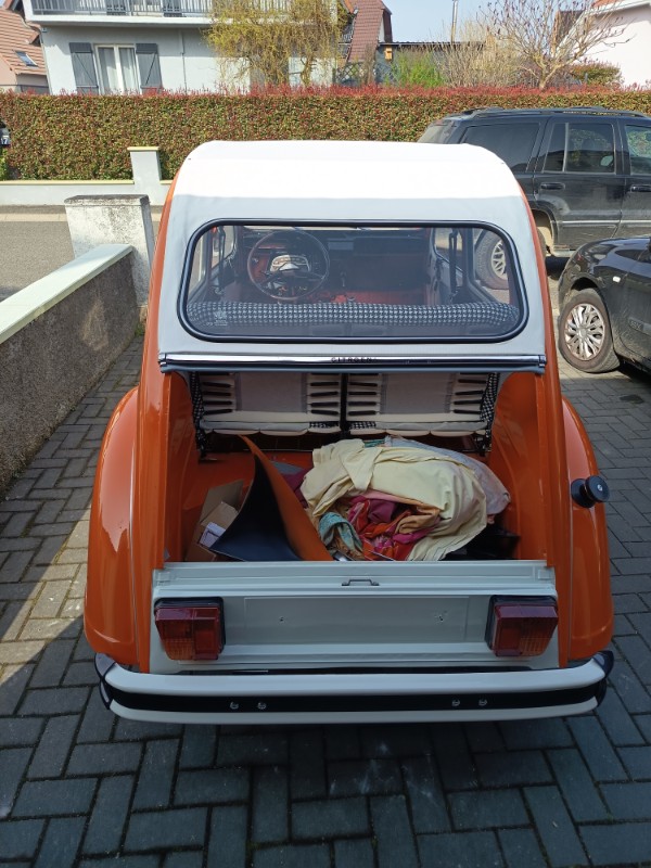

Re: Restauration de ma 2eme 2cv
Mauvaise lumière dsl
- Messages : 9765
T'inquiète, notre petit Nicolas est taquin

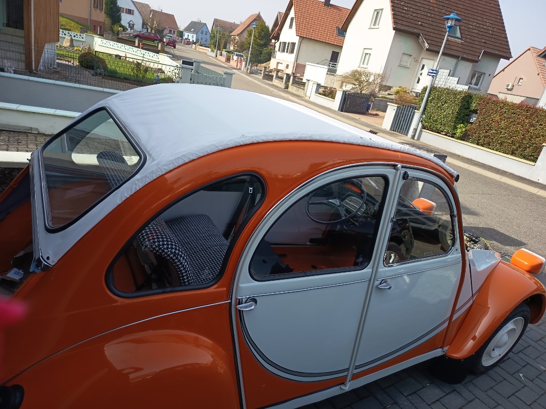

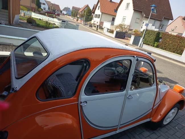

Voilà prête pour le contrôle verdict elle a passé

Maintenant encore quelques finitions peindre deux jantes arrière, branchement câble de chauffage,starter et retouche peinture puis lustrage elle a trouvé ca place

Elle est superbe, bravo à toi
- Messages : 17379
Vache !! Ca brille !!
Bravo, beaux résultat : voiture et contrôle !

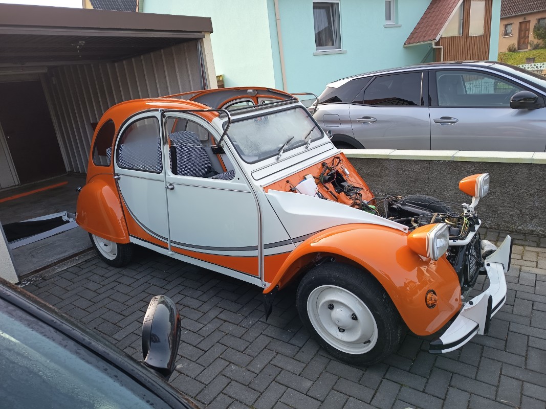

Journée test moteur en montagne quelque dernier réglage et c ok reste plus qu'à posé les deux jantes fraîchement peinte a l arrière
Elle en jette, quand même !
