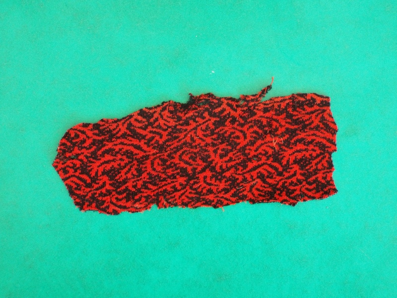

Les sièges ont été garnis en rouge diamanté (fourniture de Rénov 2CV 36), le tissus feuille de houx rouge étant introuvable.
Le tissus feuille de houx rouge.

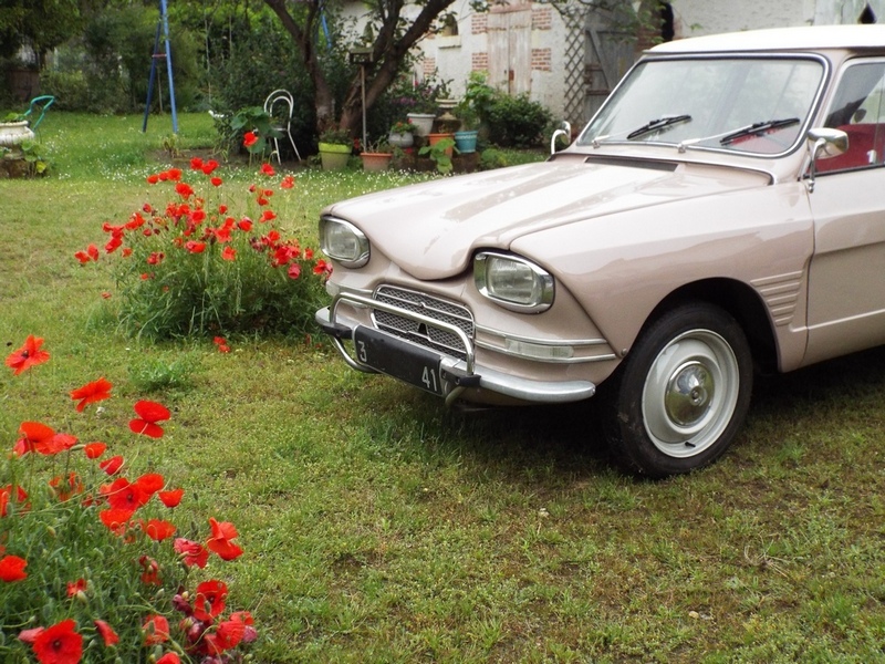

Suite et fin.
La face avant et la calandre ne sont pas du bon modèle. Une amélioration à faire dans le futur (peut-être...)
Voilà ! :laughing:

Re: Rénovation d'une AMI 6
Message par Titi 38 »
Bon travail avec de belles photos.
Titi 38.
Messages : 11567
Super belle ton ami 6, çà me rappelle ma jeunesse :( ( j'avais la même mais en bleu ) :clap: :salut:
Message par alx »
bob ma rénovation a coté de la tienne...
j'ai honte...mais chacun ses moyens et ses compétences...
SUPERBE TRAVAIL...
très sincèrement.superbe.
Âge : 67
Magnifique !
Je trouve le "vieux rose" superbe, cela donne à l'Ami une touche retro-classe !
Cette couleur est-elle restée au catalogue longtemps ?
:salut: Bravo pour ce joli travail de rénovation avec la couleur qui lui va à ravir Image
Messages : 17444
Superbe !! :clap: :clap:
Elle a quand même un drôle de bouille .... :wink:
