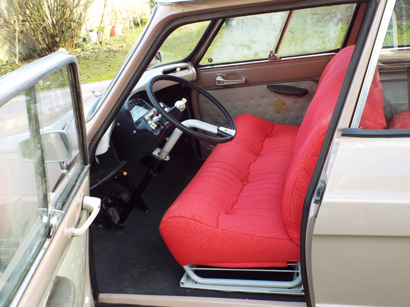

Les sièges ont été garnis en rouge diamanté (fourniture de Rénov 2CV 36), le tissus feuille de houx rouge étant introuvable.
Le tissus feuille de houx rouge.
