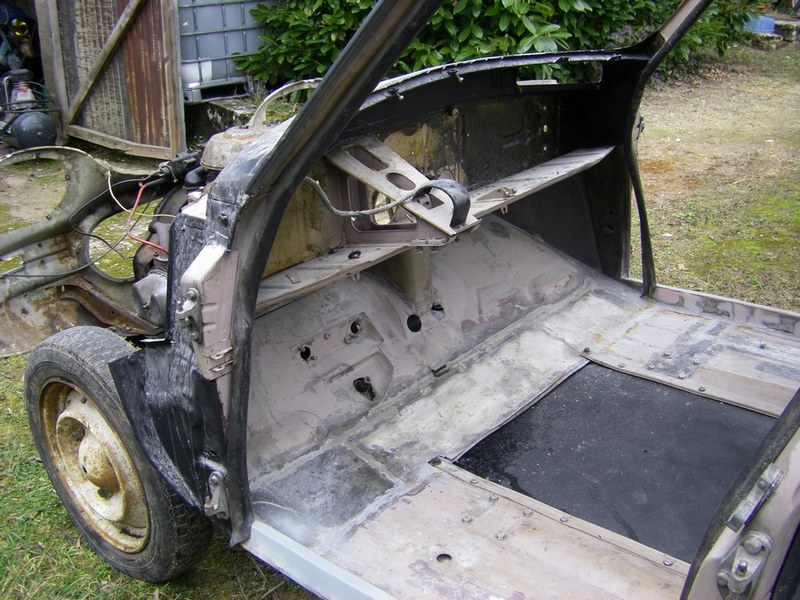

Je vous avais dit que je vous montrerai quelques photos de la rénovation de mon AMI 6 vieux rose (AC 413) d'octobre 1962, année modèle 1963. La suite au prochain post.
Rénovation d'une AMI 6

Suite et fin.
Voilà !
Voilà !

Bon travail avec de belles photos.

Super belle ton ami 6, çà me rappelle ma jeunesse :( ( j'avais la même mais en bleu )

bob ma rénovation a coté de la tienne...
j'ai honte...mais chacun ses moyens et ses compétences...
SUPERBE TRAVAIL...
très sincèrement.superbe.
SUPERBE TRAVAIL...

Magnifique !
Je trouve le "vieux rose" superbe, cela donne à l'Ami une touche retro-classe !
Cette couleur est-elle restée au catalogue longtemps ?

Ca fait plaisir de retrouver toutes les photos!
Surtout quand on voit son état au départ... Et qu'on voit les évolutions
