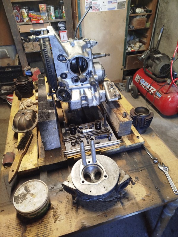

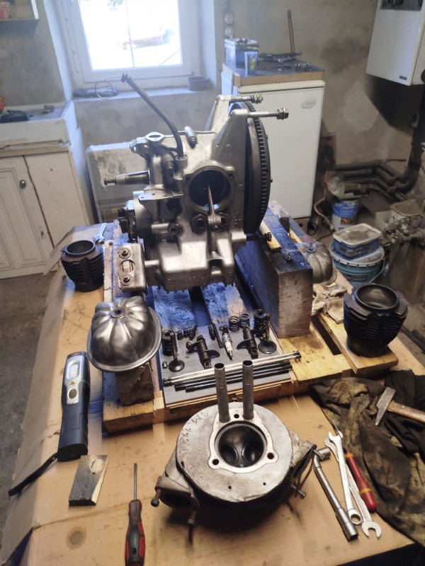

Bonsoir à tous, je reviens vers vous pour vous donner quelques nouvelles. Le nettoyage de la BV m'a pris du temps, mais fallait le faire et le résultat me plaît. J'attends les roulements et ce sera bon. En attendant j'ai attaqué le cœur de la bête, le moteur. Une bonne mise à propres,un état des lieux, en espérant ne pas avoir de surprise. Je retourne au boulot pour 2 jours et après je suis en vacances 3 semaine. Alors voilà ça avance, pas aussi vite que je le voudrais mais ça avance.

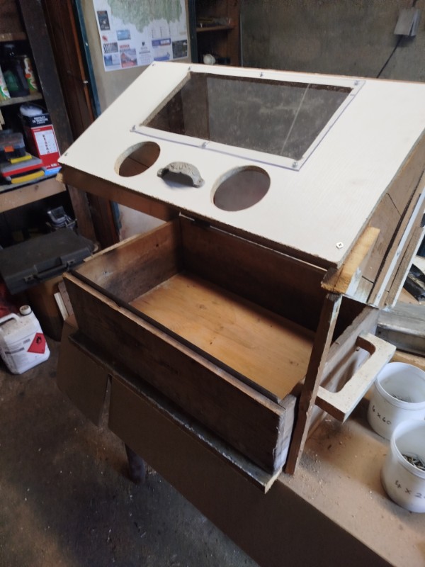

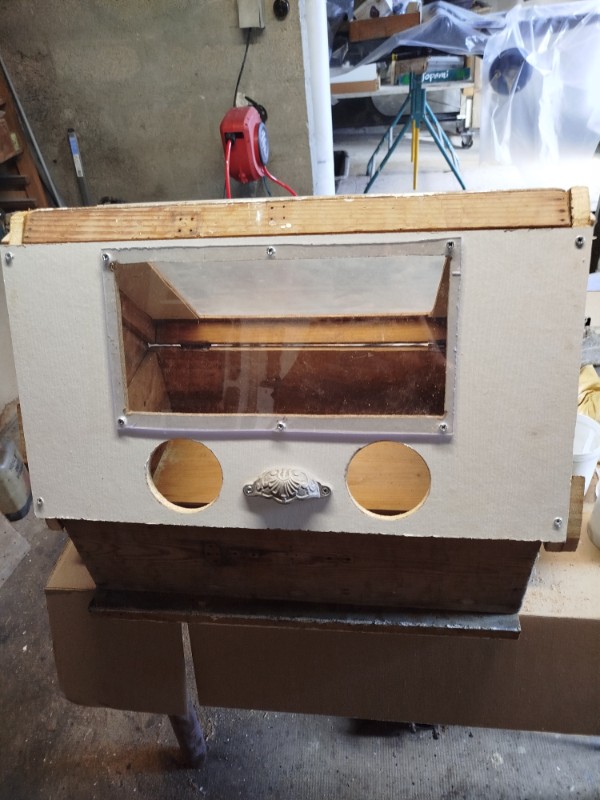

Bonjour à tous, ça avance lentement mais sûrement, le nettoyage et le decalaminage ça prend du temps, mais le jeu en vaut la chandelle. Ci joint quelques photos des travaux de la semaine. J'ai pas bossé jeudi car j'ai assisté à une pêche électrique de comptage, expérience très enrichissante et résultat prometteur.
Petit gibus
Messages : 70
Enregistré le : 21 mars 2025, 07:55
Ma deuche : 2cv AK 350
Date de naissance : 16 oct. 1968
Localisation : Espinchal 63850 (Puy de Dôme)
Âge : 57
Re: Avancé des travaux sur mon AK 350
Message par Petit gibus »
Bonjour à tous, ça m'a pris la journée mais ça devrait me faire gagner du temps.

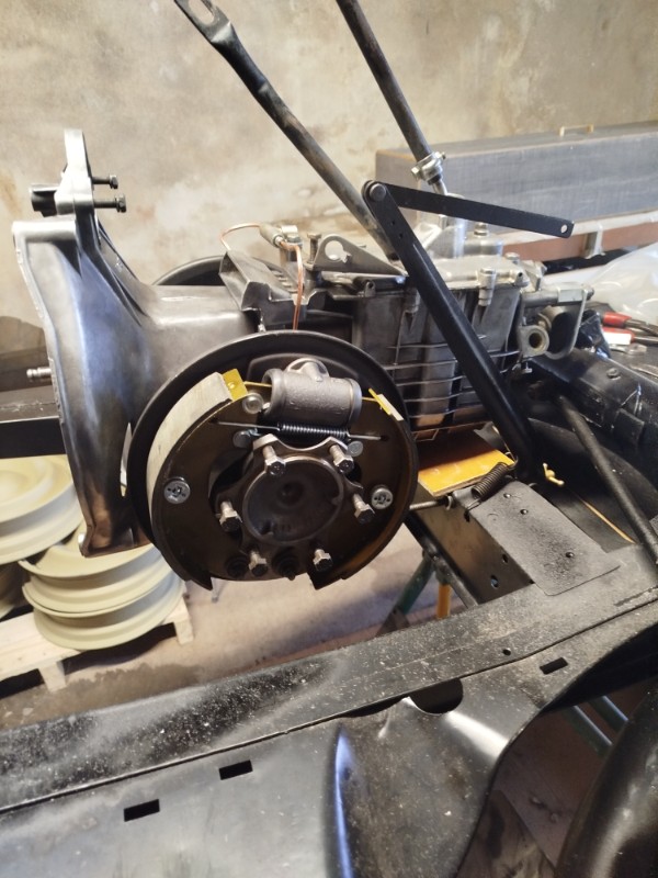

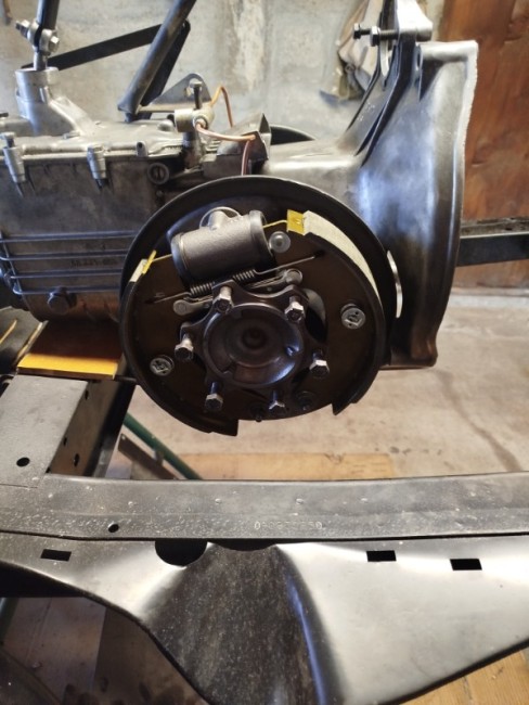

Vivi'deuche
Messages : 8
Enregistré le : 10 juin 2024, 22:59
Ma deuche : 2CV 4
Date de naissance : 27 juin 1994
Localisation : Maine et Loire (49)
Message par Vivi'deuche »
Petit gibus a écrit : 24 juil. 2026, 18:23 Bonjour à tous, ça avance lentement mais sûrement, le nettoyage et le decalaminage ça prend du temps, mais le jeu en vaut la chandelle. Ci joint quelques photos des travaux de la semaine. J'ai pas bossé jeudi car j'ai assisté à une pêche électrique de comptage, expérience très enrichissante et résultat prometteur.
Bonjour et bravo pour tout le boulot accompli ! C'est vraiment du bel ouvrage.
J'en suis à peu près au même stade sur le remontage de ma 2CV (mais en moins qualitatif que toi :D ). La boite de vitesse est reposée sur le chassis, légèrement surélevée pour faciliter le ré-accouplement avec le moteur... J'ai fait rentrer les deux câbles de frein à main dans les passages prévus à cet effet dans le châssis, mais il n'y a pas assez de filetage qui ressort de l'autre côté pour pouvoir revisser les papillons de réglage. Comme je vois sur tes photos que tu y es parvenu, as-tu dû forcer un peu ? aurais-tu un conseil particulier pour cette manip' ?
Merci et bon courage pour la suite du remontage !
Petit gibus
Messages : 70
Âge : 57
Bonjour Vivi,tu sais le niveau qualitatif Hum hum , les photos sont trompeuses lol. Pour ce qui est du frein à main j'ai pas de combine particulière mis à part le fait de la fixation du câble sur la flasque, le premier coup c'était comme toi et après vérification le câble n'était pas dans la bonne position sur le flasque , vérifie ça et tiens moi au courant, bonne journée à toi.
