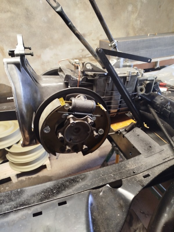

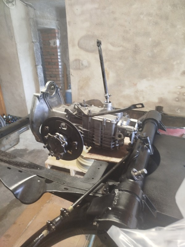

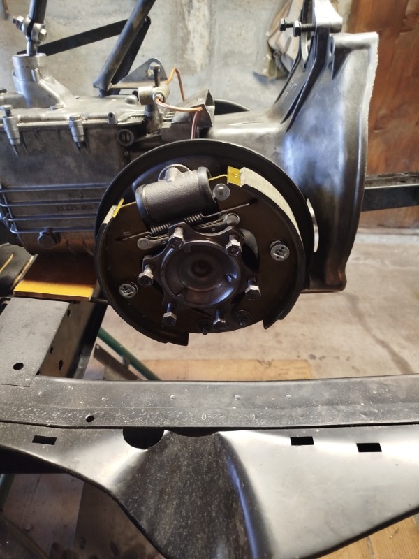

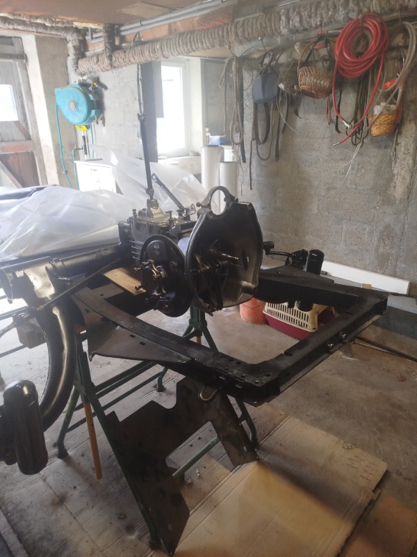

Bonjour à tous, petit point sur ce mois de mai et ces weekend à rallonge très productif à mon goût (pas au goût de mon patron 😜). Le châssis est équipé de ces trains roulants complets et des systèmes d'amortissement, si vous constatez des erreurs sur les photos n'hésitez pas je suis preneur. Maintenant j'attaque le nettoyage rénovation de la BV. Je suis aussi preneur de tout les conseils pour éviter les boulettes. Merci à tous, la suite au prochain numéro.

C'est du super boulot... mais... je t'invite à vérifier ta notice : on dirait des amortisseurs Monroe, si c'est le cas, ils sont visiblement tous à l'envers !

Bonjour Damien et merci, je n'avais aucune notice avec les amortisseurs, alors j'avais une chance sur 2. Mais bon pas grave l'inversion n'est pas ce qu'il y a de plus compliqué.

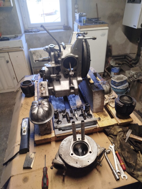

Bonsoir à tous, je reviens vers vous pour vous donner quelques nouvelles. Le nettoyage de la BV m'a pris du temps, mais fallait le faire et le résultat me plaît. J'attends les roulements et ce sera bon. En attendant j'ai attaqué le cœur de la bête, le moteur. Une bonne mise à propres,un état des lieux, en espérant ne pas avoir de surprise. Je retourne au boulot pour 2 jours et après je suis en vacances 3 semaine. Alors voilà ça avance, pas aussi vite que je le voudrais mais ça avance.

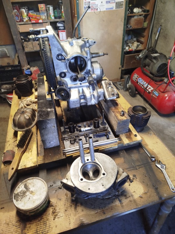

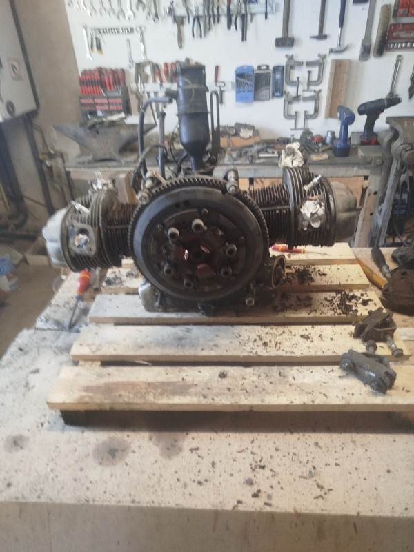

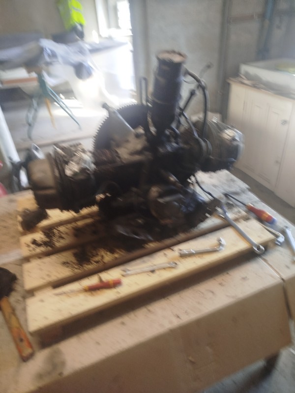

Message par Petit gibus »
Bonjour à tous, ça avance lentement mais sûrement, le nettoyage et le decalaminage ça prend du temps, mais le jeu en vaut la chandelle. Ci joint quelques photos des travaux de la semaine. J'ai pas bossé jeudi car j'ai assisté à une pêche électrique de comptage, expérience très enrichissante et résultat prometteur.
