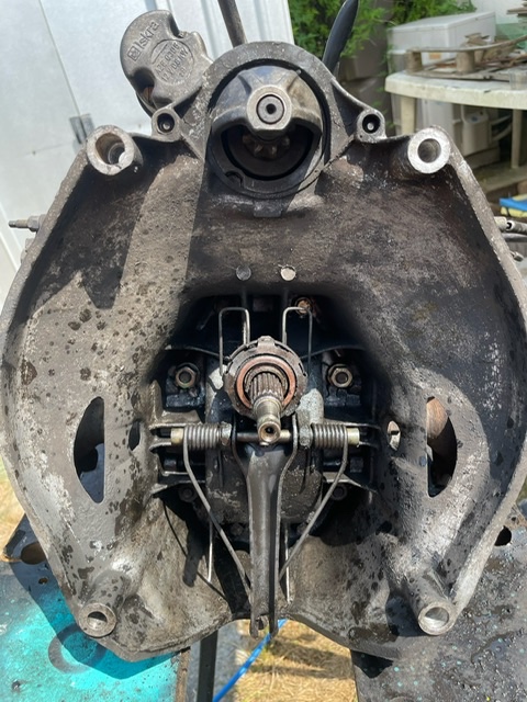

ET voici les photos que je voulais vous envoyer. avant après le passage le bas à US.
Et est ce que je peux mettre de détachant frein a l'intérieur du la cage de l'embrayage puis ensuite un coup de jet d'eau?

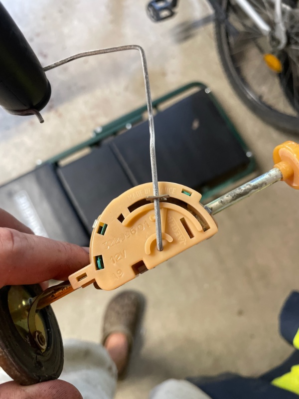

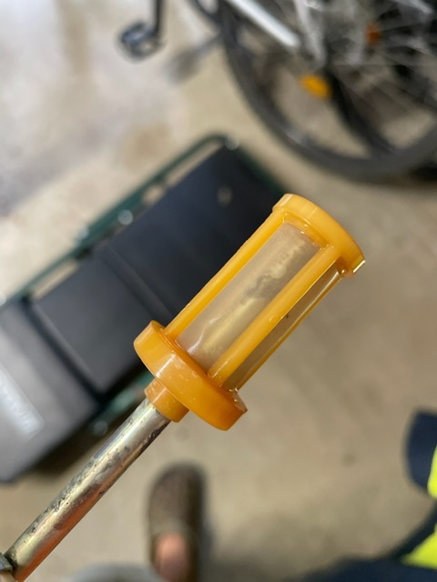

Je dirais au moins la durite caoutchouc coté réservoir qui est difficilement accessible.
Et tans qu'a faire, pense a démonter la jauge et vérifier l’état de la crépine ( voir nettoyer aussi le réservoir )
Ca coûte pas grands chose et ca évite des ennuis plus tard . :wink:

Ok merci pour le conseil.
J’ai démonté et rien vu de particulier mais j’ai pas nettoyé donc je vais le faire.
Pyl
Messages : 132
Enregistré le : 26 juil. 2023, 07:24
Date de naissance : 04 déc. 1985
Localisation : Mont de marsan
Re: Restauration de la 2cv de Pyl
Message par Pyl »
Démontage et nettoyage du réservoir.
Rien à signaler.

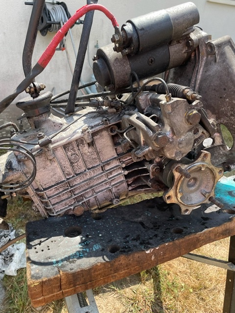

Netoyage de la boîte de vitesse et cage d’embrayage.
Pff c’est sale et long et difficile de s’en séparer sur le corps aussi. Enfin c’est pas nikel mais c’est déjà ça.
Messages : 774
Sur mon dernier moulin, j'avais pas eu d'états d'âme : direction l'éléphant bleu et Karcher sur la boite, c'est assez rapide et efficace !
On sèche bien en retrant, et on fait une bonne vidange pour être sûr qu'il n'y a pas d'eau dedans (j'insistais pas trop près des zones sensibles...).
