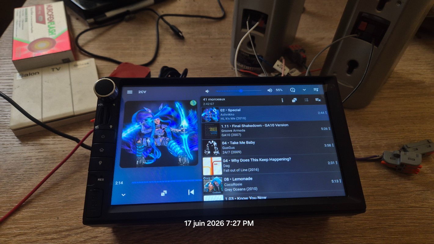

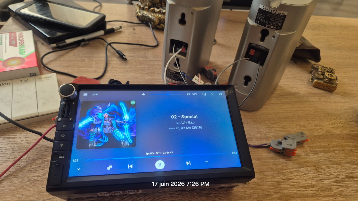

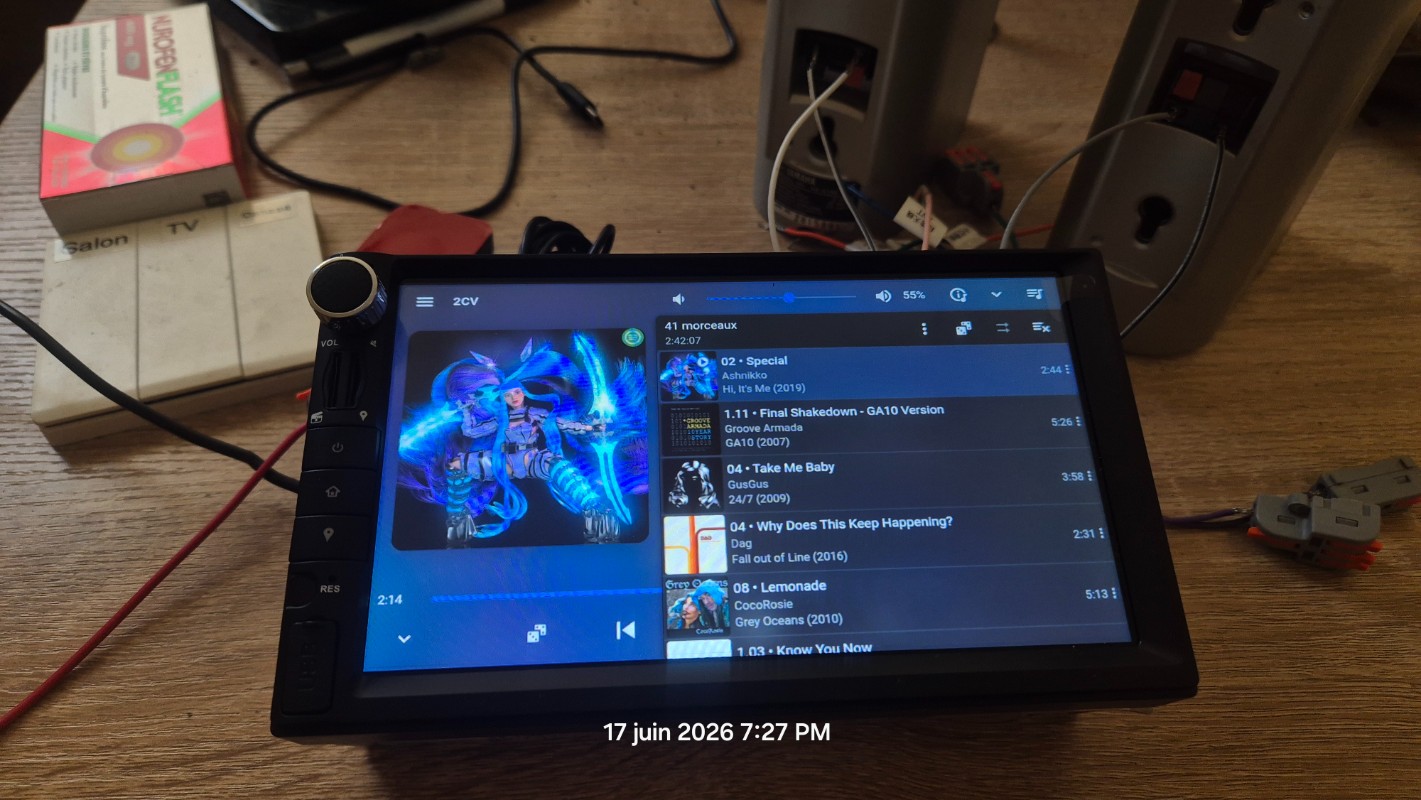

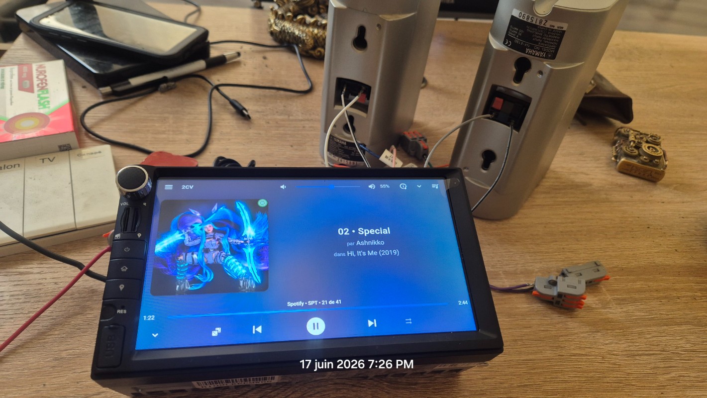

Aujourd’hui j'ai reçus mon nouvel autoradio android chinois :gnark:
mon précédent qui as plus de 7 ans est trop vieux et commence a vraiment ramer !
surtout avec spotify dont leur application est une catastrophe sans nom ( mais la concurrence n'est pas mieux ) et un gouffre en ressource informatique !
Je vais donc passer de 2Go de RAM a 6Go pour le même prix qu'a l’époque, c'est a dire env 180€...
Je me suis dis qu'avec un peu de chance j'arriverais a faire tourner l'application 123tune+ de mon allumage directement sur l'autoradio sans passer par le téléphone ....
Mais non .... pas de bol ... dommage ...
et même en cherchant avec une IA .... des pistes intéressantes, mais visiblement, pratiquement aucuns autoradio du marché depuis que les autoradio android existent n'est capable de faire cela a cause de leurs android fermé et verrouillé a double tours .
si vous etent curieux voici ma conversation avec "claude ia " qui confirme les lacunes de pratiquement tous les fabricant de matos audio pour la voiture :
https://claude.ai/share/59665678-7f97-4 ... 32e1f7a659
Bon ... tans pis... on verras dans 7 ou 8 ans ...
Par contre pour le prix.... excellent cet autoradio avec ses 4x65W et son DSP audio .... en test pour l'instant sur la table basse mais j'ai hate de le monter dans la voiture ...
https://www.amazon.fr/dp/B0G3WDYWPD?ref ... asin_title

Un autoradio ça ? De mon temps on appelait ça une télé 😁
Si un jour tu participes à un rassemblement de deuche je ferais le voyage ! Je suis curieux de voir le bolide et boire une bière avec le proprio 🤣

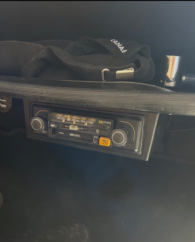

Ah oui , un sacré autoradio !
J'ai moi aussi mis un autoradio le week-end dernier, qui ressemble un peu.... :)
Faut que j'aille à la cave pour retrouver mes cassettes :content:

Ha ! Ça c'est un autoradio !!! Autoreverse ? Dolby surround hifi ? 🤣🤣🤣

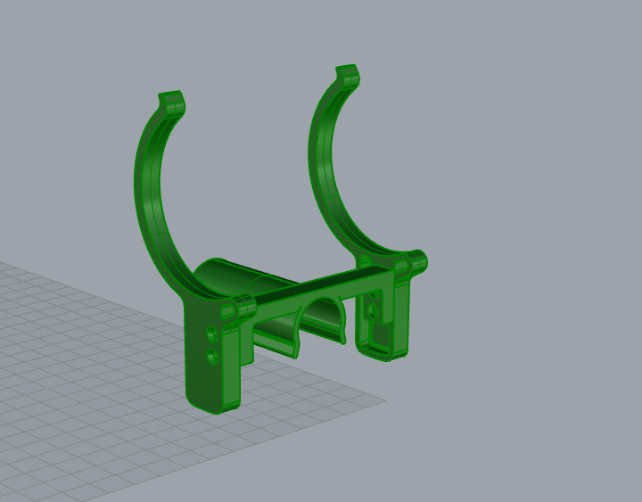

Salut à tous,
J'avais en tête de mettre un autoradio, mais finalement j'ai lancé une impression 3D : à Clipper sur le tube du levier de vitesse, et JBL simplement posée dedans :
Et je suis en train de tracer un 'vide poche / support téléphone' à mettre à G du tableau de bord, en CTP 30/10 découpé laser... je vous montrerai ça !
Si l'impression 3D marche, je mettrai ça sur le post dédié avec le fichier sous thingiverse !

Ha !!! Ça peut être intéressant, ça merci !! 👍
