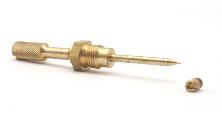

C'est peut être un truc intéressant à avoir avec le fameux gicleur réglable, avec un ajustement dans l'habitacle car j'imagine qu'en fonction du temps, de la température, le besoin de réglage doit fluctuer.akoirium a écrit : ↑16 juin 2026, 06:32 La sonde lambda mesure le taux d’oxygéne dans les gaz d’échappement et en déduire la qualité de la combustion.

D'ailleurs après réflexion, en asservissant électriquement le réglage du gicleur en fonction de la valeur de la sonde lambda, plus besoin d'ajuster en fonction du type de carburant si j'ai tout compris. Ça doit pas être sorcier à réaliser tu en penses quoi aquarium ?

Oui pas si compliqué avec un arduino, la sonde lambda, 2 sondes de température et un servomoteur.Ewwanuel a écrit : ↑16 juin 2026, 08:47 D'ailleurs après réflexion, en asservissant électriquement le réglage du gicleur en fonction de la valeur de la sonde lambda, plus besoin d'ajuster en fonction du type de carburant si j'ai tout compris. Ça doit pas être sorcier à réaliser tu en penses quoi aquarium ?
Mais pas pour un changement de carburant puisque on ne peut pas modifier l'allumage en temps réel.
Par contre juste pour optimiser la carburation en temps réel pour une courbe d'allumage fixe ca peut se faire relativement facilement.
Reste la partie programmation a étudier avec en plus un interupteur pour basculer de la programmation pour l'e85 au SP et en changeant de courbe manuellement sur le tel.

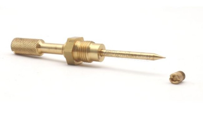

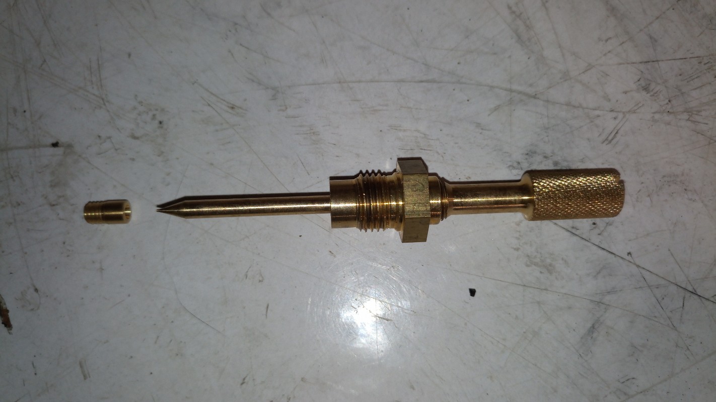

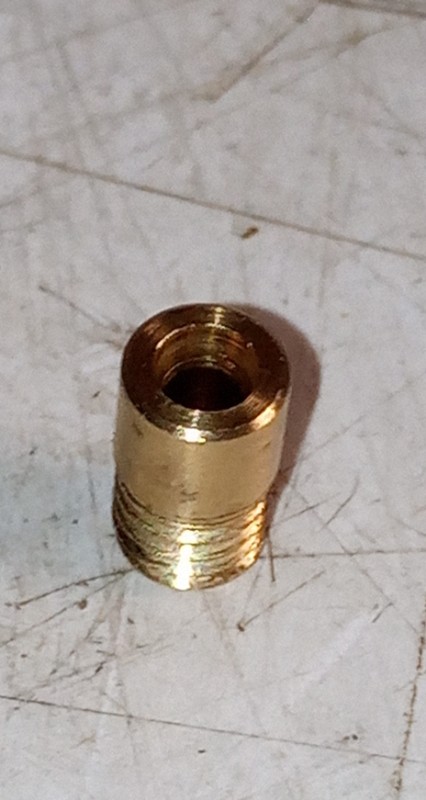

J'ai reçu mon précieux gicleur réglable
Akoirium, le gicleur mesure 2mm de diamètre sur 2 mm puis 1,8mm, on voit l'épaulement sur la photo. Mesuré au pieds à coulisse donc en gros quoi.
Par contre je suis sensé le visser comment ce gicleur qui n'a pas d'empreinte ???

Re: De l'éthanol pour ma 2cv ...
Joli ! .... ça me donne envie de commander !
2mm de diamètre, c'est bizarrement ce qui a fonctionner le mieux avec mon 602 et son gicleur d'origine repercé...
Et maintenant je comprends mieux le pb qu'a eu un deuchiste technophile avec qui j'avais discuté brièvement sur le net a l’époque et qui avais justement asservis son gicleur avec un moteur pas a pas ...et qui avais tendance a se deviser si le moteur pas a pas arrive en butée contre le gicleur ...
Pas d'empreinte pour le visser correctement donc....
C'est compressible pour avoir une plage de réglage correct pour basculer vers le SP...et que l'empreinte du tournevis ne fausse pas le reglage du débit...
Et donc oui ... comment le visser ? ... c'est pas un problème ... doucement et calmement en mode " je suis modéliste ou horloger " avec un jonc en plastique plus ou moins souple ( qui accroche par friction sur le laiton ) du bon diamètre a la place du tournevis pour forcer au maximum le serrage sans abîmer le gicleur.
Le gros souci seras le jours ou on voudras le dévisser
étrange tout de même que 123ignition ne donne pas d'infos la dessus .... ( un autre mail a rédiger et envoyer ... ils répondent toujours même en français
Met en titre de ton mail " How to screw the jet ? " pour le SAV... et explique le reste en français, .... et tu auras leur réponse.... ( qui sait peut être un défaut de leur nouvelle fournée après plus de 15 ans ... je sais pas ... j'ai jamais vus le gicleur de l’époque ... )
Possible aussi que leur gicleur était prévus pour un autre carbu solex qu'on ne connais pas ici et dont ils ont oublié cette problématique au moment de le re-commercialiser .
Le mail est déjà envoyé
Pareil, pour visser j'aurai trouvé, mais pour l'enlever ???
Je vais y réfléchir, de toute façon j'ai pas mal à faire avant d'en être là !

Tiens nous au jus .
de mon coté je comptais repercer a 1.7 bientôt ... ( 1,6 "fort" en insistant pour que le foret passe a la main sans frottement pour l'instant pour moi... donc on vas dire : 1.65)
Avec l'empreinte de vis sur un gicleur d'origine .... ça me parais un bon compromis vus les mesures que tu a faite ( 1.8 - 2 mm ) mais avec l'empreinte pour le tournevis...
Ou alors je remonte mon gicleur a 2mm de mon 602 .... a voir
Je pense que c'est une erreur de fabrication car sur la photo du site il y a bien une empreinte. De tout façon un gicleur n'est jamais fermé donc si l'empreinte est petite ça n'empêche pas le réglage.
J'attend leur réponse et dans le pire des cas je reperce celui d'origine à 2 et hop. Ou un coup de disque de dremel pour faire une empreinte sur celui là.
J'ai pas envie de me retrouver avec une cuve HS pour cause de gicleur coincé !
oui c'est probable que ce soit une erreur de Fab'
ils vont t'en envoyer un autre complet tout neuf issus de la seconde fournée et corrigé
Mais la dremel avec un disque fin .... est la solution la plus propre en attenant qu'il t'envoie un nouveaux pointeau et son gicleur corigé
