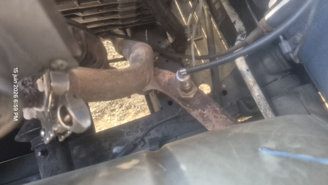

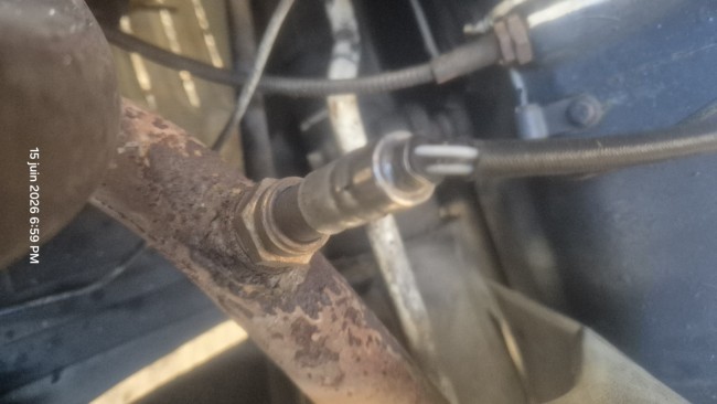

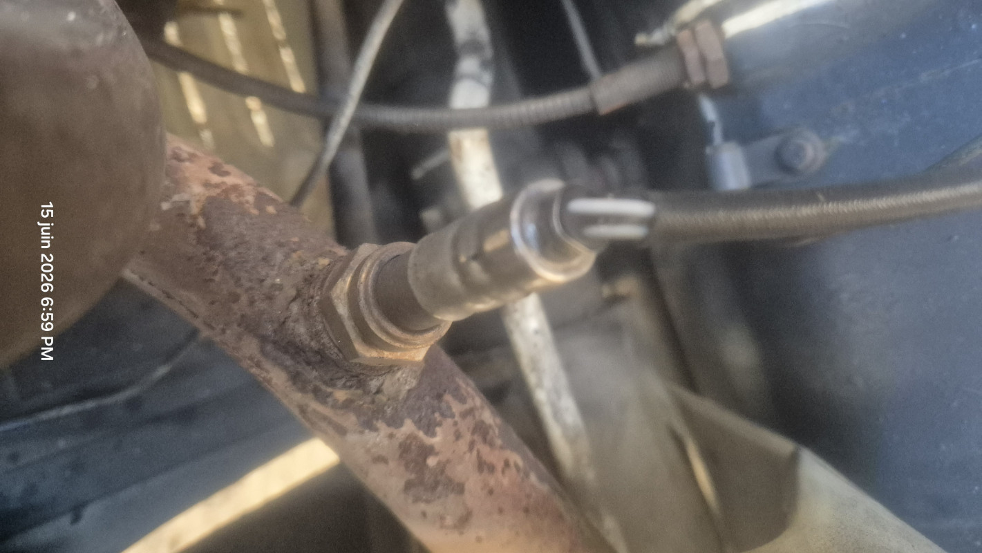

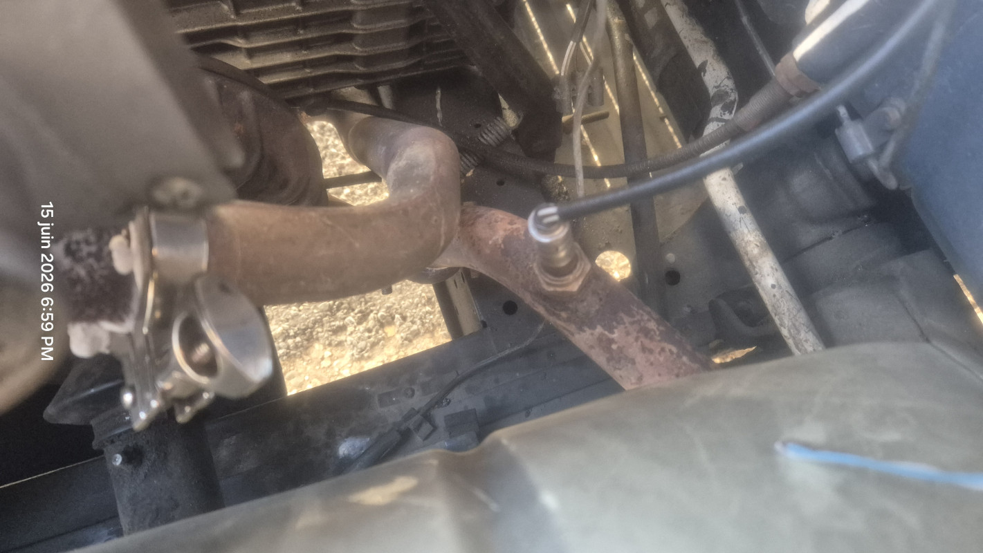

Pour les curieux, ma sonde lambda et son écrou de piquage que j'avais soudé a l'arc sur l’échappement en sortie de bette a corne :

OK super, et bravo pour ce professionnalisme de l'E85 .
Et ta sonde lambda est relié a quoi du coup, un cadran digital ?
Rhum, Vodka, Wisky ?

A un afficheur de ce genre :
https://performance-shop.fr/products/af ... de-lsu-4-9
mais 10 fois moins chère ... donc probablement la cause de l’échec de ma tentative
