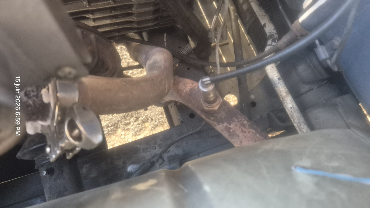

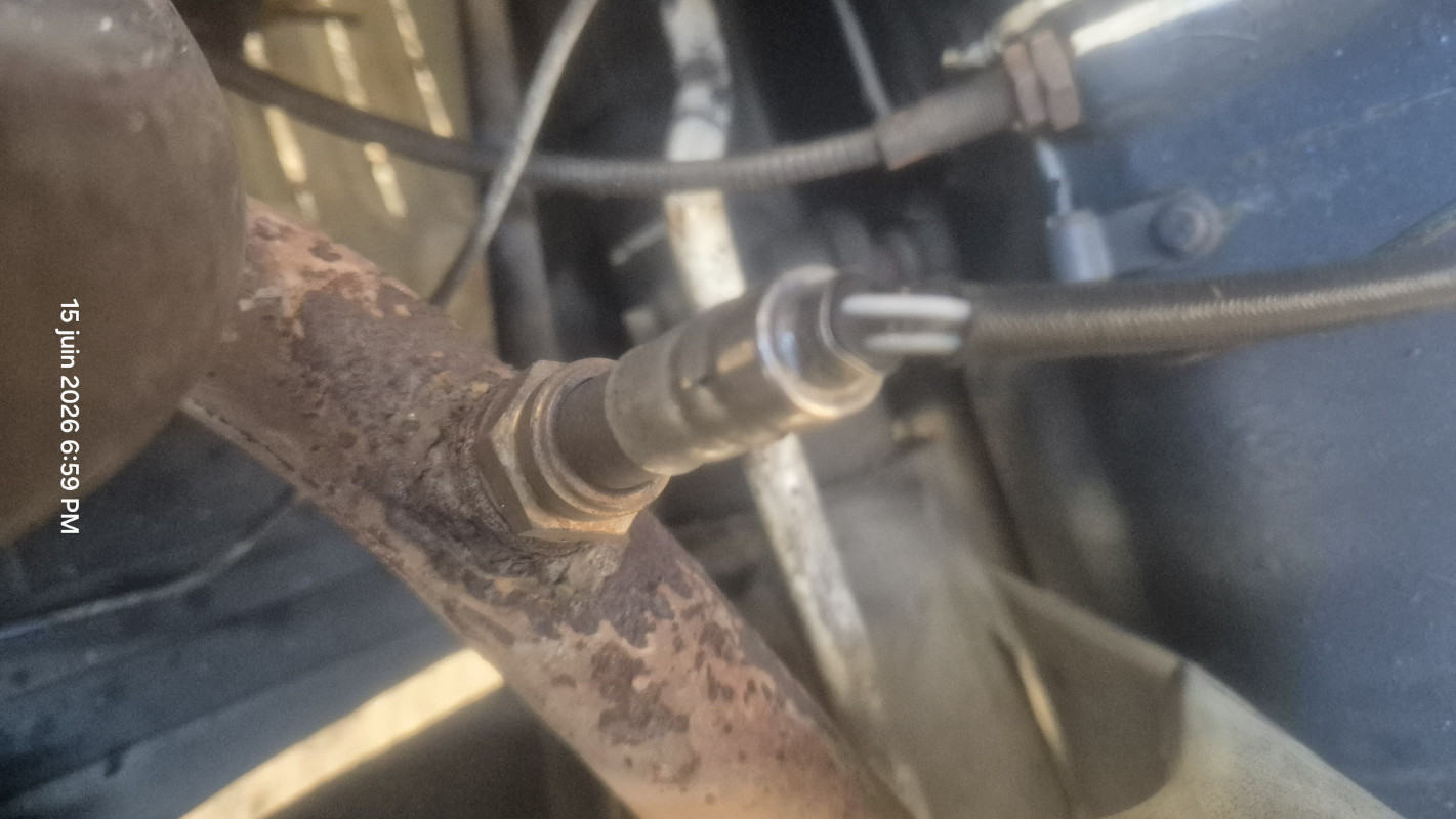

Pour les curieux, ma sonde lambda et son écrou de piquage que j'avais soudé a l'arc sur l’échappement en sortie de bette a corne :
Messages : 2056
Re: De l'éthanol pour ma 2cv ...
OK super, et bravo pour ce professionnalisme de l'E85 .
Et ta sonde lambda est relié a quoi du coup, un cadran digital ?

Ça mesure quoi cette sonde ? Et c'est quoi la bonne valeur à avoir ? C'est un spécimen ta deuche ! Fermeture centralisée, démarrage automatique, e85, sonde lambda, incroyable !

La sonde lambda mesure le taux d’oxygéne dans les gaz d’échappement et en déduire la qualité de la combustion.
La valeur idéale depends en fait de l'afficheur ou calculateur utilisé mais en general il doit se situer au plus pres de 1.
tu auras plus d'infos ici ou ailleurs :
https://www.verron-laurent.com/2106-val ... pretation/
Mais pour que cela soit utile sur nos ancienne il faut une sonde et un afficheur de qualité et une tension d'alimentation stable, ce qui est rarement le cas sur nos titine.
je pense que mon échec viens de la et il me suffirais d'ajouter un regulateur stabilisé 12v pour rendre les valeurs stables et exploitables.
