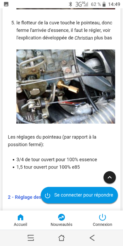

La solution mécanique :
faire la meme chose que pour la molette de réglage des phares, mais a la fin de la tige rigide qui arrive au plus pres du carbu, utiliser une ralonge flexible de visseuse ou tournevis pour aller commander le pointeau depuis l'habitacle.

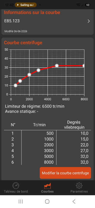

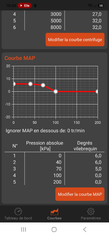

Si tu si tu ne rajoute pas au moins 4° d'avance statique aux 8° pour l'essence, ton moteur vas tourner comme une patate !.
donc 12° en statique.
Par contre, avec le 123tune+ on passe sur du réglage Dynamique en fonction des tours moteurs :
( sur un allumage classique, c'est le condensateur ( edit: et surtout les masselottes ) qui défini la courbe d’allumage dynamique en fonction de ce que fourni l'alternateur, la batterie,(re-edit les ressorts et poids des masselottes ) ... et par déduction la vitesse extrêmement approximative du moteur ... et sans parler du condo qui lâche ou qui fatigue et donnant des courbes on vas dire ... très sinueuses !)

J'espère que la notice est carrée, pour ne pas à tatoner sur le nombres de tours de vis!? 🤔

Il fallait tout prévoir :
Ils avaient tout prévu 🤣

-une dent de plus a l'allumage soit 4° de plus en avance, ou mieux un allumage 123tune+ pour pas se prendre la tête et passer son temps a piger son moteur ...tous les 6 mois

Ewwanuel a écrit : 12 juin 2026, 21:55 12 L/100 sérieux ? À l'essence même en roulant bien j'ai pas atteint 7 L...
J'ai commandé le gicleur 😁😈
je tatone encore ... mais depuis que j'ai accés au seconds corps ... je me fait plaisir .... d'ou ma conso ... mais a 90 sur nationale je fait du 7.8 L/100km :wink:
Du coup je suppose que tu n'as pas prévus de repercer de gicleur et que tu n'as pas commander de jeu de forets de precision ?
dommage je serais curieux de contraire le diamètre aproximatif du gicleur original du pointeau...
Mais bon ... de toute façons, il t'en faudra un pour quand tu vas t'occuper du second corps :gnark:

Je titille peu le second corps. C'est pas tellement nécessaire et j'ai l'impression de martyriser mon moteur 😁 mais je ne sais pas vraiment quand je le sollicite ou pas... D'ailleurs, un petit indicateur au tableau de bord ne serait pas pour me déplaire ! Du genre une aiguille de 0 à 100 avec en rouge la zone second corps...
En effet je n'ai pas commandé de forets de précision. Pour le second corps il faut que je fasse le point (tôt 😁) mais je crois que j'en ai un plus gros que celui d'origine qui traine.
Je vais déjà me pencher sur le réglage mécanique de l'avance. C'est con, je venais de la régler aux petits oignons 🤣
Je tacherai de mesurer précisément le diamètre du gicleur livré avec le pointeau réglable si c'est ça dont tu parles.

alors le 123 tune+ avec une cale thermique de carbu percée sur la tranche pour connecter le tuyau de depression carbu te donne une idée de la charge moteur et donc si tu attaque le second corps.
Mais dans mon cas avec le carbu visa, le ressort du passage au second corps est bien plus dur qu'avec mon carbu 602 21/24 et je le sent carrément au pied sur la pedale :pouce: ( je sais pas si @Mica a changer ce ressort avant de me le vendre...
ca doit pouvoir se faire sur un carbu 602....
Mais pour mon conseile pour l'allumage + E85
Y a pas photo !!!! 123tune+ bluetooth !!!! :pouce:

Alex 46 a écrit : 12 juin 2026, 21:59 Est que 123 ignition s'adapte aussi sur un 435 avec un simple corps 34pics? pas sur...
non double corp seullement ... pour les simple corps c'est a l'ancienne et repercage de gicleur avec essais routier ... DSL pour les faux espoirs ...
:valide: Oui j'ai bien compris, gicleur 123ignition + allumage électronique 123ignition réglable avec l'application smartphone pour un 602 double corps.
Pour E85 simple corp gicleur modifié pour un 435 éthanol uniquement, avance +4°, une dent environ.
