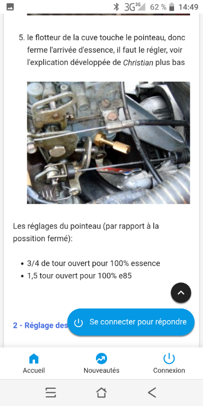

On trouve sur internet le fameux gicleur réglable, c'est pas donné 80 €, mais bon...
Je suis sûr qu'on peut d'une part le piloter depuis le cockpit, et d'autre part avec un système de bilame l'ouvrir plus ou moins selon la température du moteur.

80€ pour un pointeau collector d'origine 123 ignition et son gicleur associé ... c'est ... a mon avis pas très chére et ca les vaut largement ( amortis en 8 pleins d'ethanol :wink: )
Si c'est de la refabrication neuve ... je veut bien un lien :gnark:

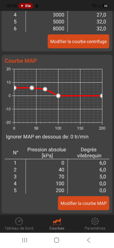

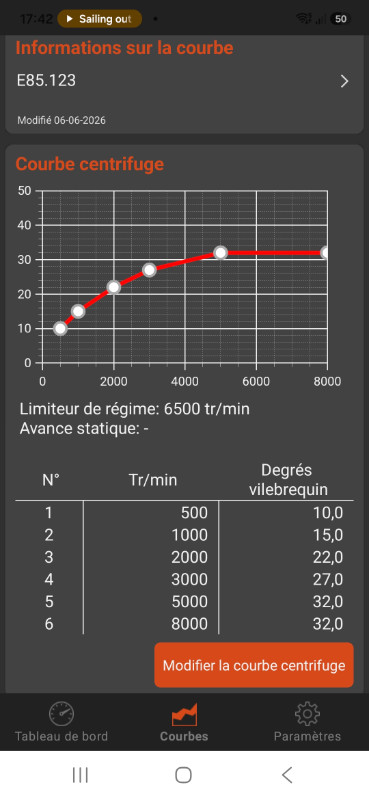

Si tu si tu ne rajoute pas au moins 4° d'avance statique aux 8° pour l'essence, ton moteur vas tourner comme une patate !.
donc 12° en statique.
Par contre, avec le 123tune+ on passe sur du réglage Dynamique en fonction des tours moteurs :
( sur un allumage classique, c'est le condensateur ( edit: et surtout les masselottes ) qui défini la courbe d’allumage dynamique en fonction de ce que fourni l'alternateur, la batterie,(re-edit les ressorts et poids des masselottes ) ... et par déduction la vitesse extrêmement approximative du moteur ... et sans parler du condo qui lâche ou qui fatigue et donnant des courbes on vas dire ... très sinueuses !)

Voici le lien
https://www.123ignitionshop.com/fr/spec ... Vj_u_zkDao
Je suis tombé dessus en faisant une recherche avec une photo que j'ai trouvé sur une des discussions de ce forum
Je leur ai envoyé un message pour qu'ils me confirment la compatibilité avec nos bolides.
J'espère que la notice est carrée, pour ne pas à tatoner sur le nombres de tours de vis!? 🤔

Il fallait tout prévoir :
Ils avaient tout prévu 🤣

la solution est simple ... du coup maintenant que le pointeau et son gicleur pour 602cc est de nouveau dispo ! :

-une dent de plus a l'allumage soit 4° de plus en avance, ou mieux un allumage 123tune+ pour pas se prendre la tête et passer son temps a piger son moteur ...tous les 6 mois

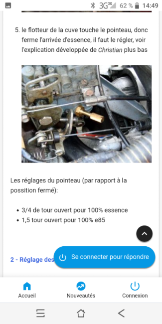

Je titille peu le second corps. C'est pas tellement nécessaire et j'ai l'impression de martyriser mon moteur 😁 mais je ne sais pas vraiment quand je le sollicite ou pas... D'ailleurs, un petit indicateur au tableau de bord ne serait pas pour me déplaire ! Du genre une aiguille de 0 à 100 avec en rouge la zone second corps...
En effet je n'ai pas commandé de forets de précision. Pour le second corps il faut que je fasse le point (tôt 😁) mais je crois que j'en ai un plus gros que celui d'origine qui traine.
Je vais déjà me pencher sur le réglage mécanique de l'avance. C'est con, je venais de la régler aux petits oignons 🤣
Je tacherai de mesurer précisément le diamètre du gicleur livré avec le pointeau réglable si c'est ça dont tu parles.

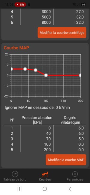

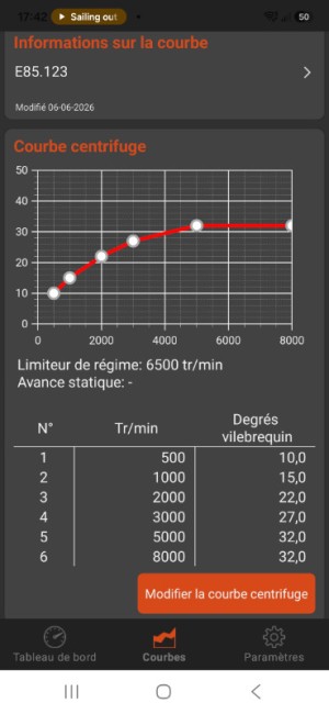

alors le 123 tune+ avec une cale thermique de carbu percée sur la tranche pour connecter le tuyau de depression carbu te donne une idée de la charge moteur et donc si tu attaque le second corps.
Mais dans mon cas avec le carbu visa, le ressort du passage au second corps est bien plus dur qu'avec mon carbu 602 21/24 et je le sent carrément au pied sur la pedale :pouce: ( je sais pas si @Mica a changer ce ressort avant de me le vendre...
ca doit pouvoir se faire sur un carbu 602....
Mais pour mon conseile pour l'allumage + E85
Y a pas photo !!!! 123tune+ bluetooth !!!! :pouce:
