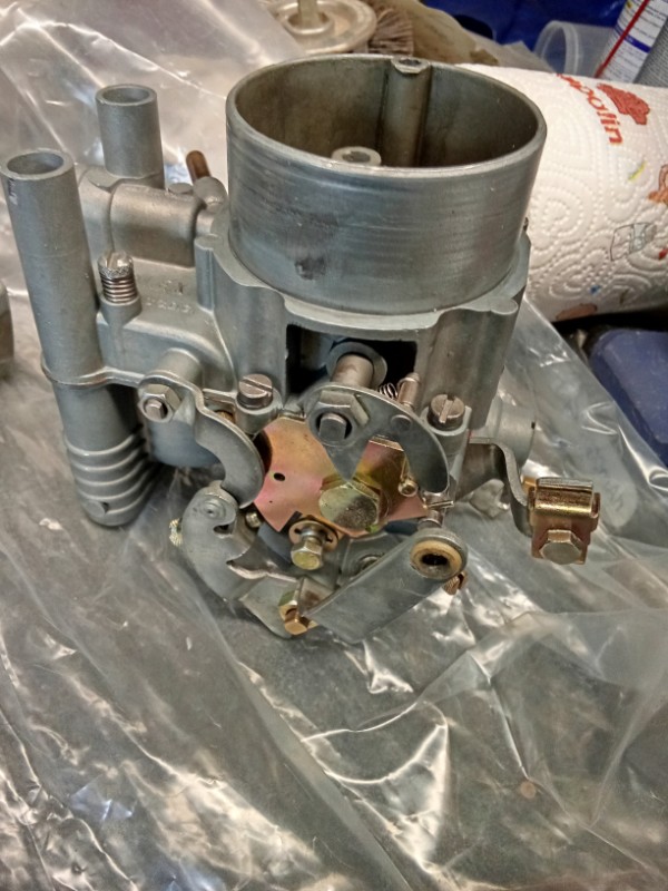

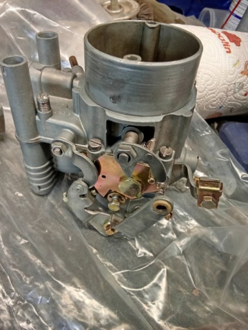

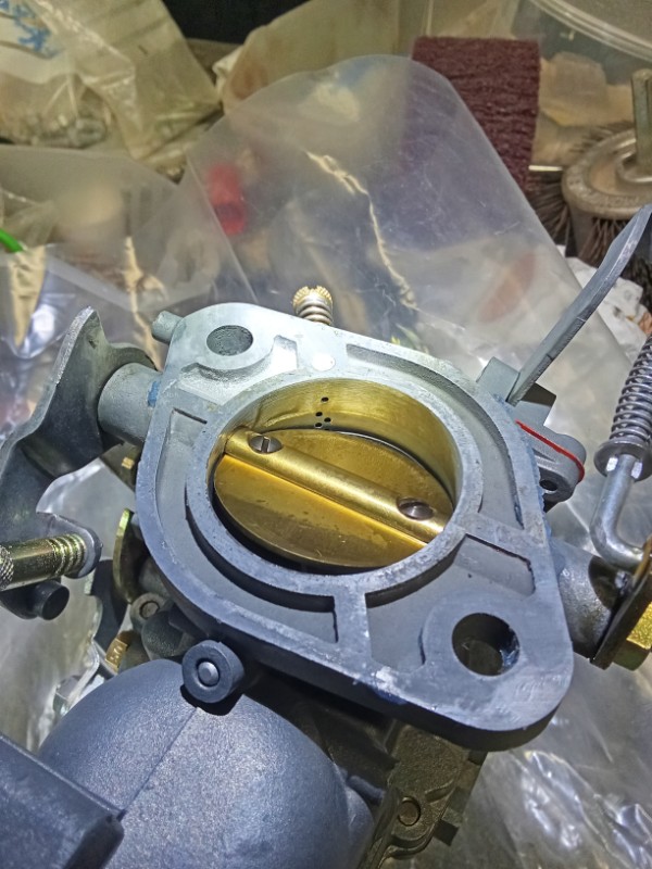

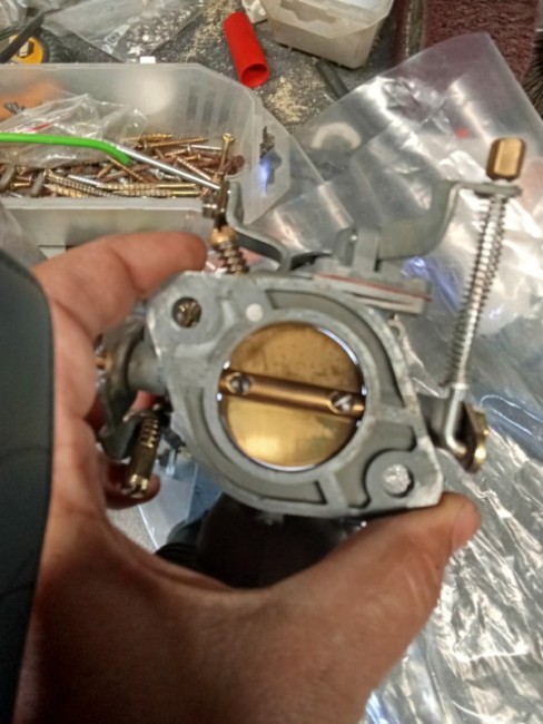

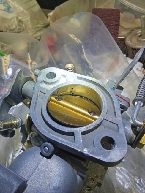

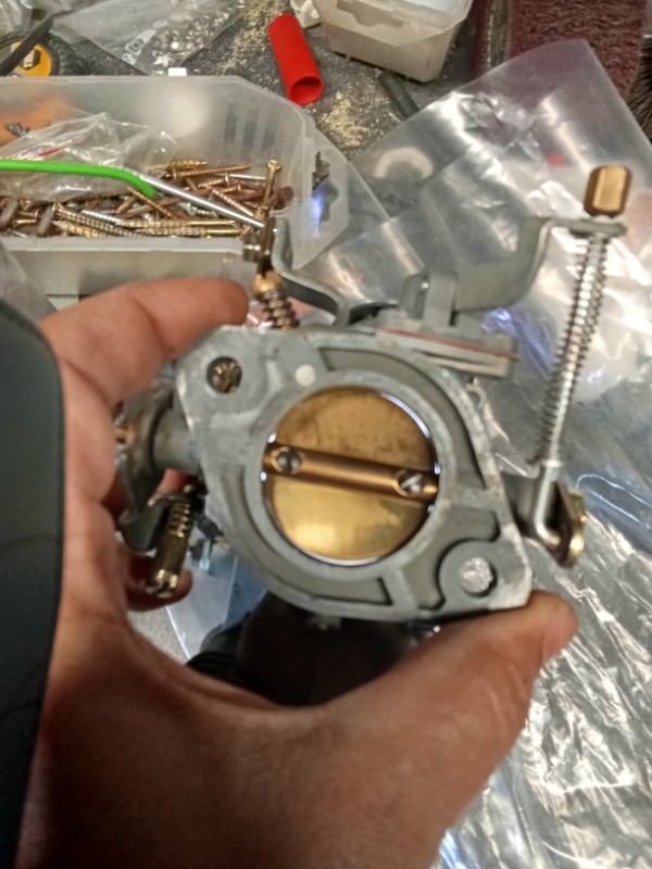

Le ralenti du carburateur était toujours impossible à régler au moins 950trmn, trop haut pour mon embrayage centrifuge.
J’ai remis un pcis 40 d’aspect un peu cra cra que j’avais mis le temps de la rénovation du carbu d’origine.
Demarrage nickel
Vis de ralenti reglable.
Ralenti 720trmn nickel
On dit souvent que le mieux est l’ennemi du bien ! !!
Sur le carburateur rénové on voit un point de frottement et une étanchéité approximative.
J’ai envoyé un email à B2h avec photo, je les rappelle en début de semaine, le coût de la rénovation n’ étant pas négligeable j’attend leur retour d’expertise.
A suivre....

J'avoue être sidéré par ce genre de problème : tu essaies, Joël, de trouver ce qu'il y a de mieux pour ta 2CV, et tu ne lésines pas, je le sais, et voilà un carburateur dit "rénové" non conforme !
Un défaut d'étanchéité pourrait être la cause en effet d'un régime de rotation du moteur trop élevé, même si les prises d'air provoquent plutôt un ralenti irrégulier ou déficient.
Je penserais aussi au niveau du flotteur dans la cuve.. Ou à un circuit interne obstrué...
Tu as raison de les appeler et de demander des explications au réparateur !

Re: Allumage electronique sur dyane Ami 6 ?
Message par Mica »
Bravo, tu as trouvé ta panne :clap:
Ce n'était évidemment pas un problème d'allumage, mais un bien un carbu foireux avec visiblement une prise d'air.
Tu vas pouvoir rouler à toute blinde :content:
pat77
Messages : 1562
Localisation : Seine et Marne
Âge : 55
Message par pat77 »
Visiblement, le carbu rénové a un problème. Il n'y a aucun devis à avoir, ils doivent le reprendre et le réparer comme il faut à leurs frais. Ils ont une obligation de résultat comme tout professionnel de la mécanique. Tu leur dis que la mise en place d'un autre carburateur fonctionne parfaitement et tu leur demandes une prise en charge gratuite, c'est la loi.
