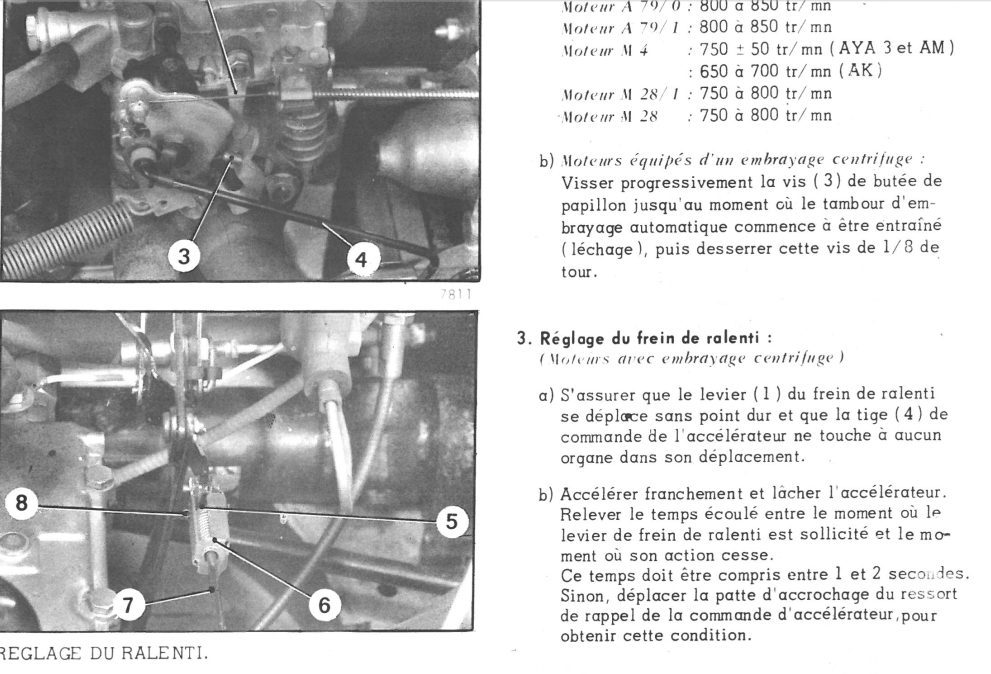

Re: Allumage electronique sur dyane Ami 6 ?
A défaut de réponse de Laurent @Lolodubalaou ,(qui profite sans doute du beau temps pour naviguer sur le Balaou, et il a raison !) il y a JP du 47
Voici le tableau d'affectation des carburateurs sur toutes les 2CV et dérivés : S'il s'agit du moteur M4, équipé d'un embrayage centrifuge, il faut le SOLEX 40 PCIS 3 avec frein de ralenti.
Je ne pense pas que l'on puisse régler un problème de ralenti en augmentant le retard à l'allumage.
Il faut, comme l'a dit @akoirium , en revenir aux réglages de base.
Le ralenti ne se règle pas "au régime", mais au commencement de léchage du tambour de l'embrayage centrifuge (avec réglage de la commande d'accélérateur) : Les bougies préconisées à l'époque pour tous les moteurs sont "AC 43F", "Marchal 35 ou 34 S". Mon père montait des EYQUEM 755 qu'il disait meilleures que les autres, les CHAMPION, par exemple.
Mais tout cela est subjectif et les préconisations ont évolué avec l'évolution des bougies elles-mêmes..
Bonne après-midi !
J’utilise des bougie champion RL82C de chez Renov le haut de gamme chez eux.
Bon je crois que j’ai atteint mon seuil de compétence , je vais confier mon pb à un garagiste professionnel 2cv ,sans garantie de résultat mais un œil neuf peut aider .
A suivre...

Bonjour des nouvelles du front.
Le gicleur de ralenti de 50 est ok merci à JP pour les docs.
Ce matin rdv au garage, le mécano est d’époque comme la voiture, 72 ans mais en pleine forme, l’ideal pour régler une azam 1966.
Vérification des fondamentaux culbuteur allumage bougies ect....RAS
Remplacement des boulons de fixation de l'allumage électronique par des têtes de 11 pour que la clef à pipe passe sans pb, ça s’appelle l’expérience.
Le ralenti du carburateur était toujours impossible à régler au moins 950trmn, trop haut pour mon embrayage centrifuge.
J’ai remis un pcis 40 d’aspect un peu cra cra que j’avais mis le temps de la rénovation du carbu d’origine.
Demarrage nickel
Vis de ralenti reglable.
Ralenti 720trmn nickel
On dit souvent que le mieux est l’ennemi du bien ! !!
Sur le carburateur rénové on voit un point de frottement et une étanchéité approximative.
J’ai envoyé un email à B2h avec photo, je les rappelle en début de semaine, le coût de la rénovation n’ étant pas négligeable j’attend leur retour d’expertise.
A suivre....
