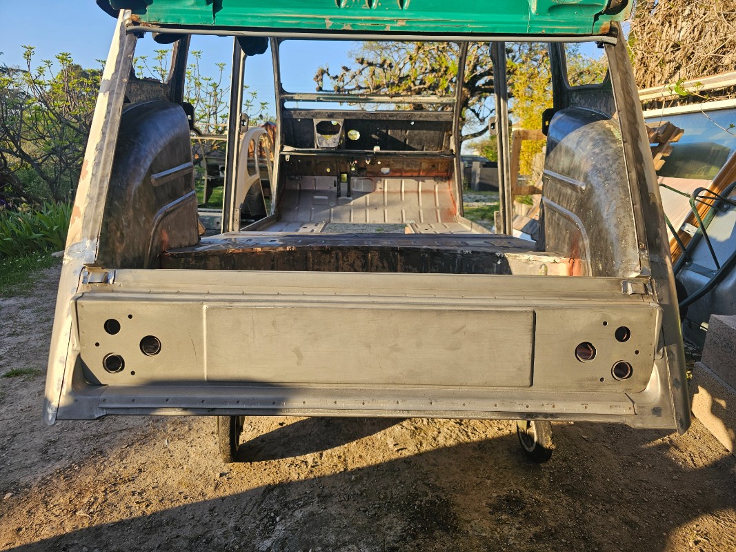

Planchés lateraux ajustés et en place en attendant la vérification sur le châssis, après ca sera soudage.
Alex, j avais vérifier avec les latéraux en place avant de souder le plancher pédale

Soudure du bas du coffre, après avoir calé le panneau feu arrière

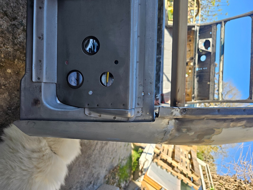

Soudure du panneau feu arrière (galère à bien ajuster), avec vérification avec le coffre....

Et maintenant, vogue la galère pour les queues de pie arrière
le cintrage des pièces neuves est pas bon, et un soucis avec le côté droit au niveau de la fixation panneau arrière / intérieur d aile, va falloir dessouder et essayer de gagner pour que la queue droite passe...

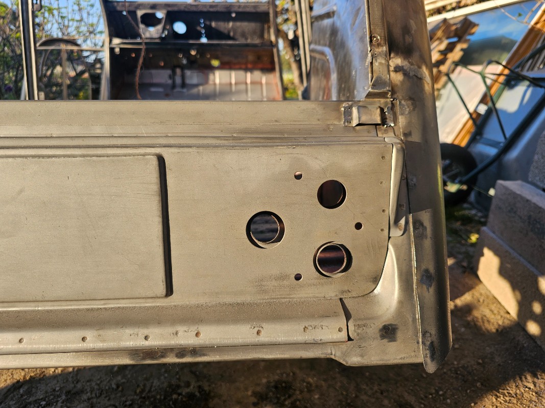

Queue de pie côté droit soudée sur la caisse, youpiiii, quel travail...penser à remonter l aile pour vérifier que la queue de pie est bien alignée, verifier avec le coffre aussi...
J ai dû recouper au niveau du tude carré, du panneau feu arriere, pour pouvoir gagner 5mm, ca passait pas
Mais tout est revenu dans l ordre.

Salut Stef
Faut pas s'étonner après du tarif des caisses reconditionnées c'est mini 80 heures de taf quand tout va bien.
Merci de ton témoignage.
PS: tu as trop de jeu entre la queue de pie et le panneau arrière sur ta photo, ça doit plaquer.
Et il manque la languette entre le panneau et la queue de pie, mais apparemment ça vient du panneau... bizzare.
Non a part ça pour une première fois

Merci Alex 46,
Oui t inquiète pas c est normal qu il y ai le jeu, elles sont juste soudée sur leur partie haute à la caisse, je les souderais après au panneau feu arriere, aux passages de roues... En ce qui concerne les petites pâtes qui sont sur le panneau feu arrière, c est prévu aussi, c est juste que vu qu ils étaient pas bien à leurs places, je les aient dessoudé et je les remettrait en dernier, et j ajustera ca....
Et oui c est clair quand on voit le prix que se vend une caisse refaite, on se dit que c est cher, mais une fois qu on en a refait une, et bien on comprends mieux et ca se justifie....

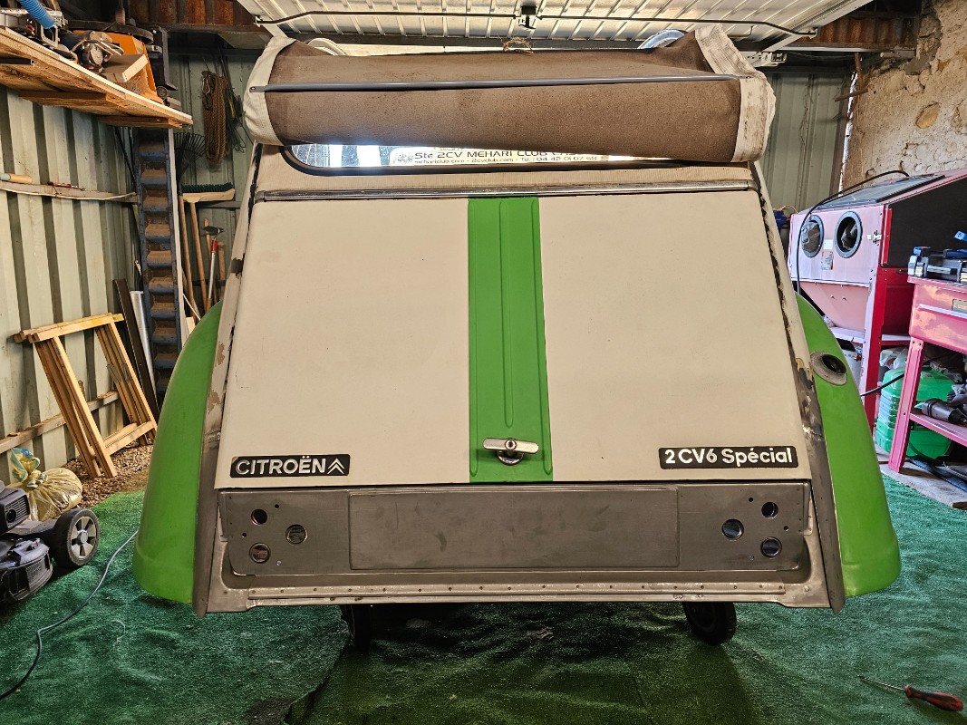

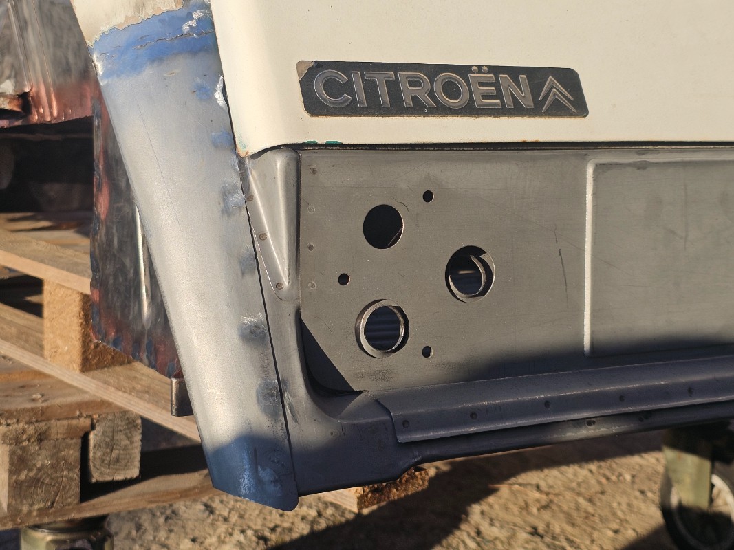

Soudure haut de la queue de pie gauche ok, après ajustage...pour être au mieux.
Ailes remontées, prochaine étape souder les queues de pie aux passages de roue et au panneau feu arrière et ressouder les petites pattes bien ajustées.
Alex, renov......
En principe t'as pas besoin de remonter les ailes pour les queues de pie, ça va te gêner plus qu'autre chose.
Quel est l'intérêt de mettre les ailes arrière
Je commande plus rien chez RENOV...

Je remonte les ailes, comme ca si il y a besoin et que je peut mieux ajuster les queues de pie, je peux encore le faire, enfin je pense...

Pour les demi queue de pie, tu t'alignes à la ligne de toit Interieure et tu soudes à l'intérieur d'ailes de dessous ; c'est le seul ajustement ; de toute façon tu auras un raccord mastic entre les 2 parties.
Tu utilises quoi comme diamètre de fil pour souder ?

Je soude au 0.8 avec gaz
