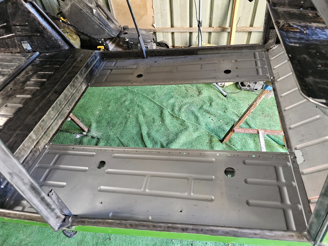

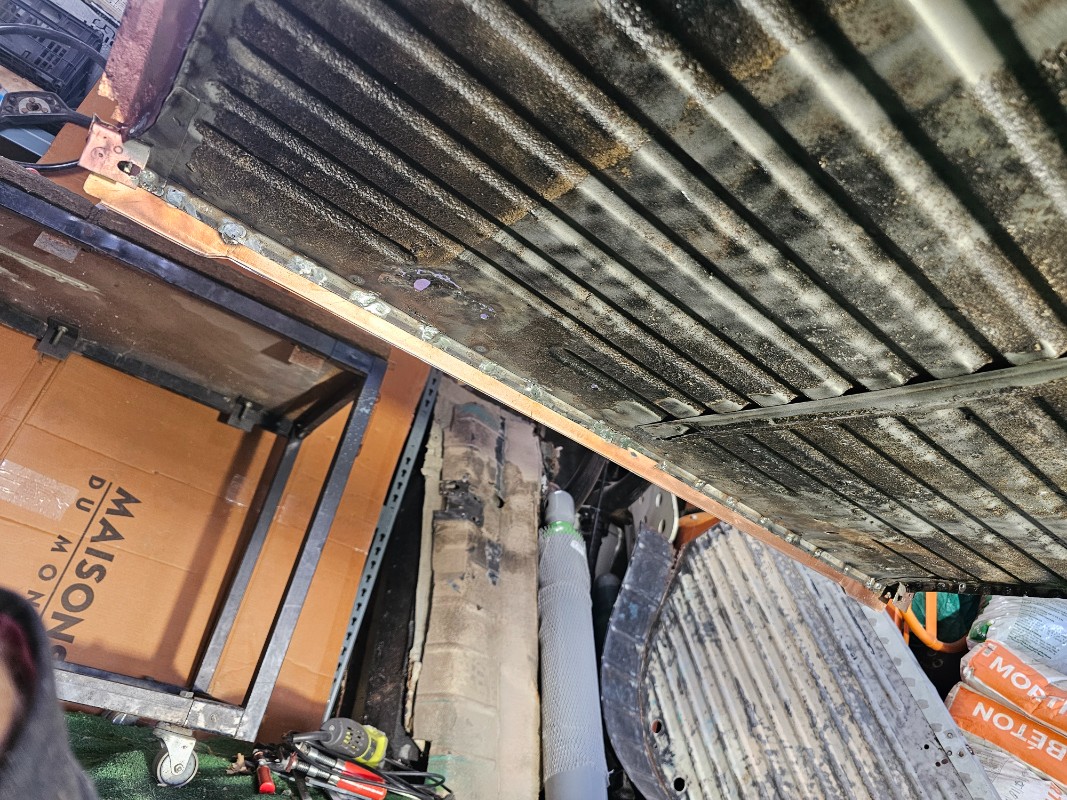

Ne soude pas le plancher pédales tant que les planchers latéraux ne sont pas pointés malheureux ! :megaphone:

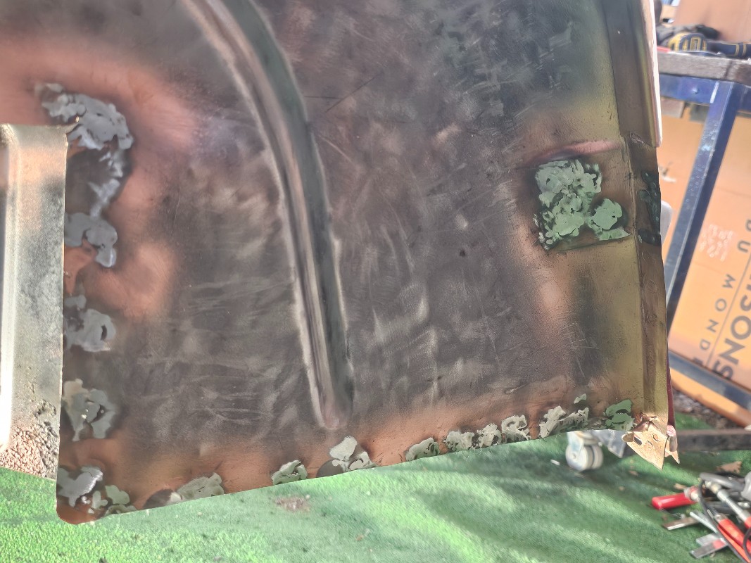

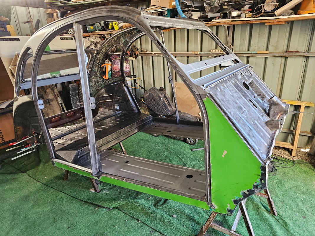

Planchés lateraux ajustés et en place en attendant la vérification sur le châssis, après ca sera soudage.
Alex, j avais vérifier avec les latéraux en place avant de souder le plancher pédale ;)

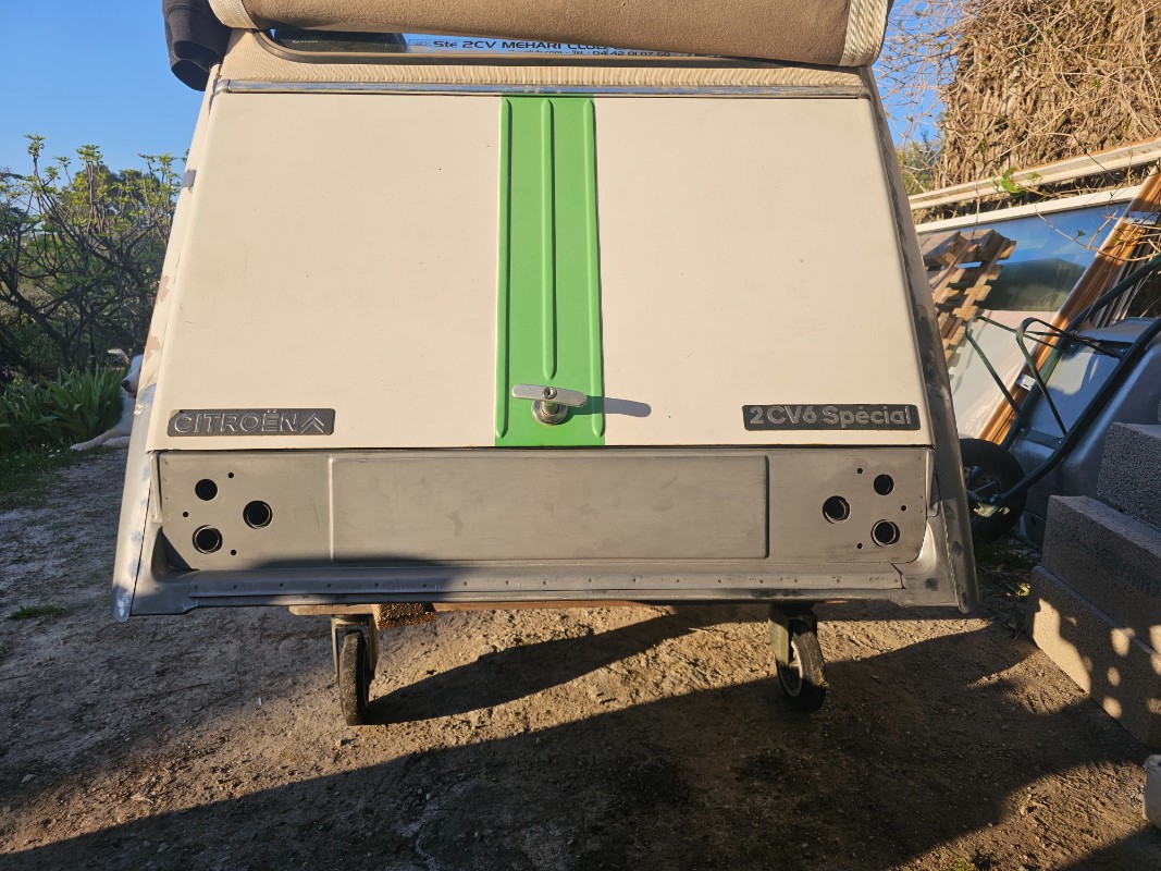

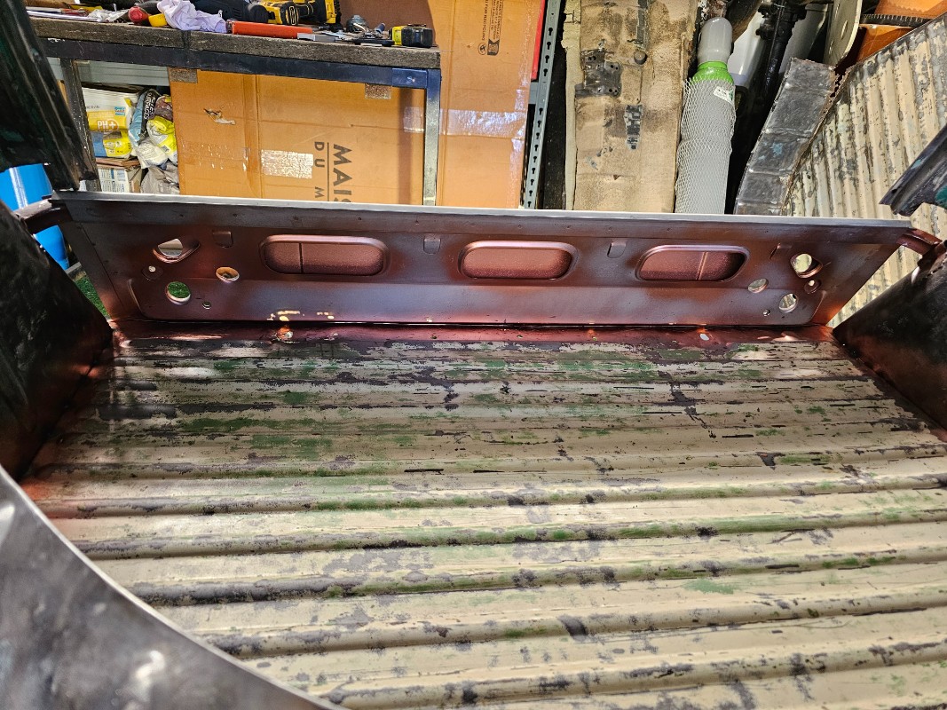

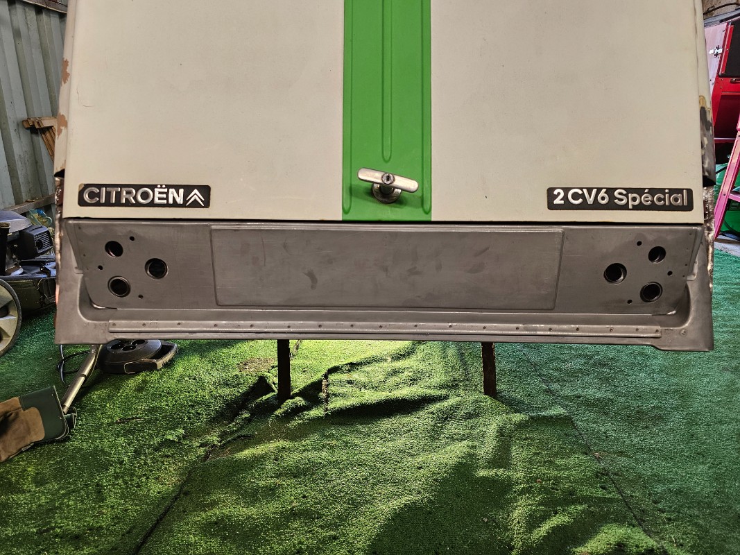

Soudure du bas du coffre, après avoir calé le panneau feu arrière

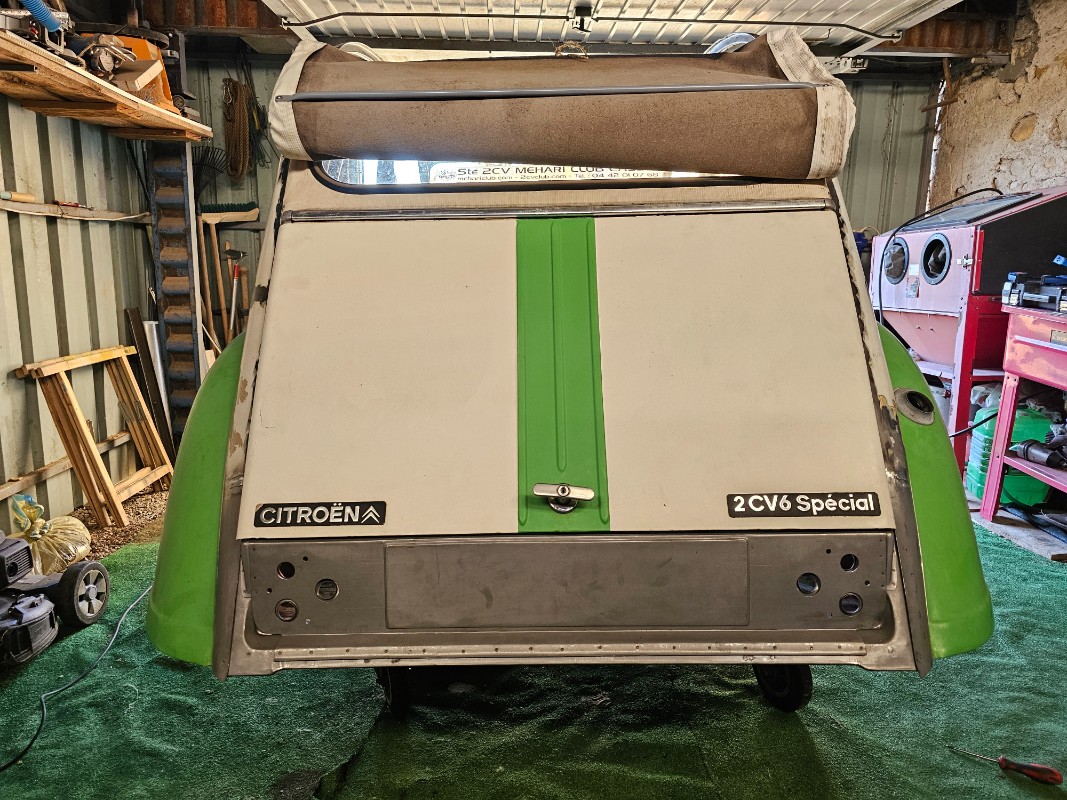

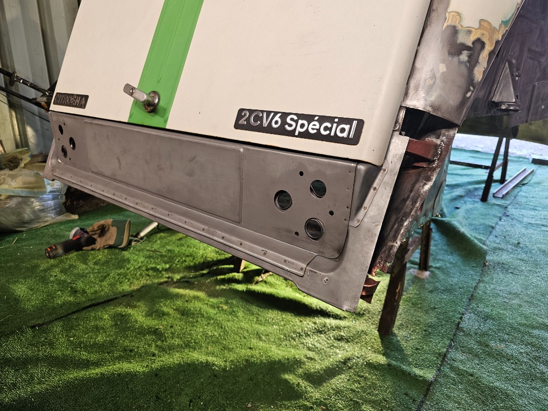

Soudure du panneau feu arrière (galère à bien ajuster), avec vérification avec le coffre....

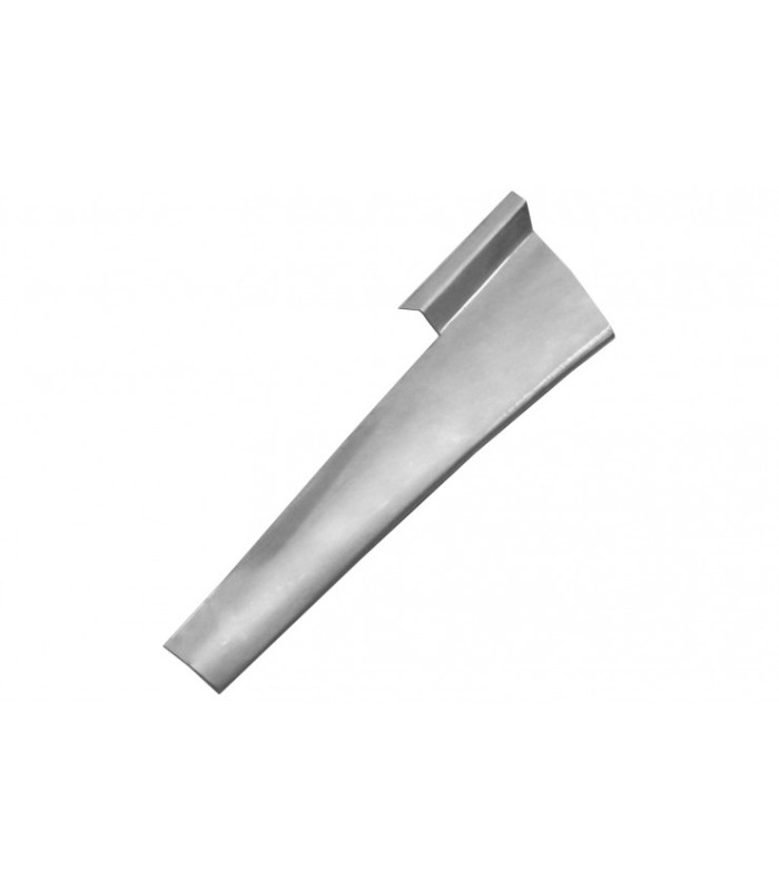

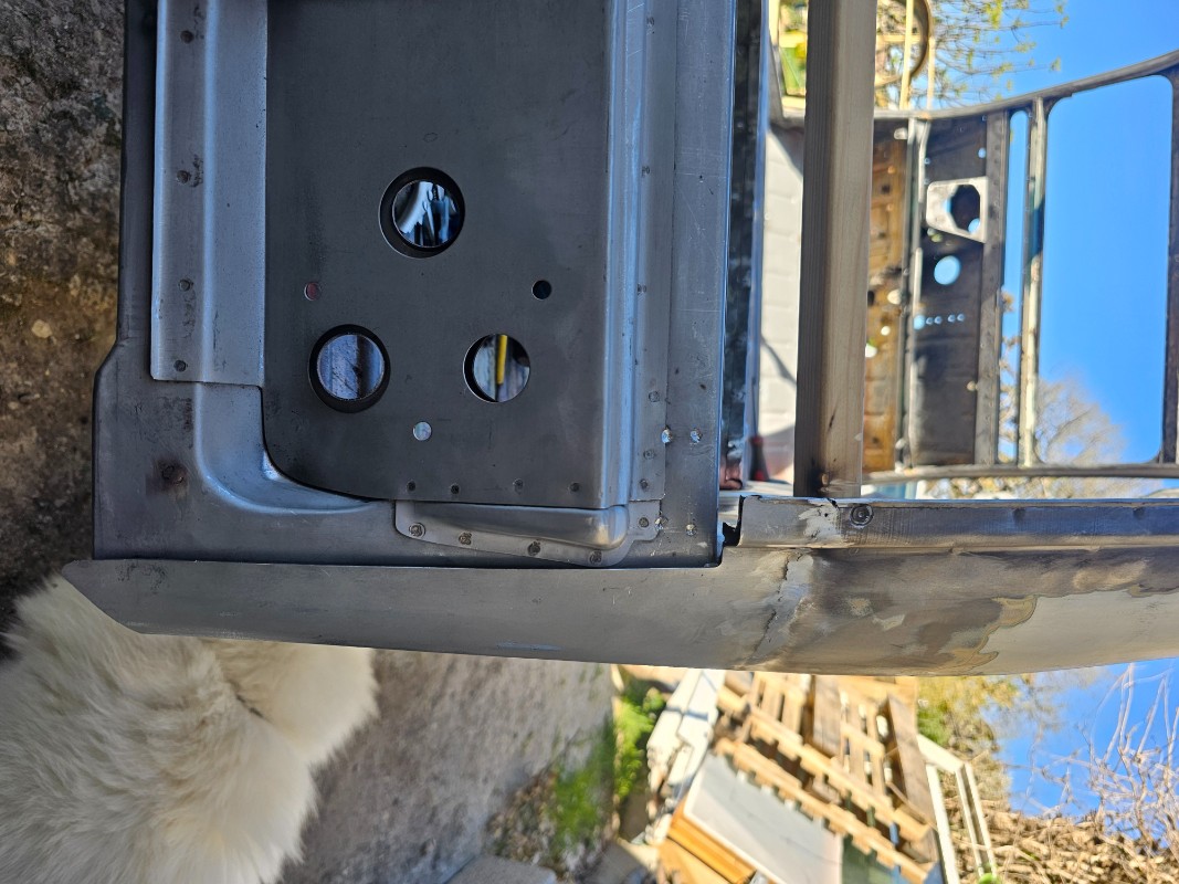

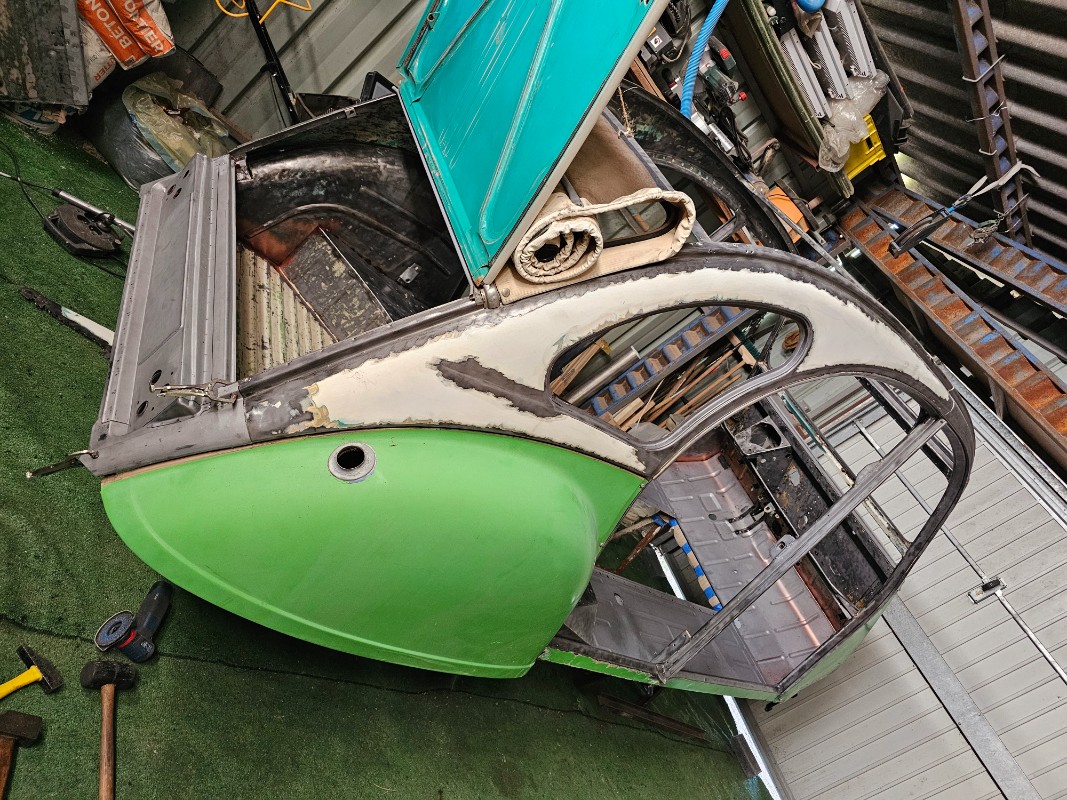

Et maintenant, vogue la galère pour les queues de pie arrière :( le cintrage des pièces neuves est pas bon, et un soucis avec le côté droit au niveau de la fixation panneau arrière / intérieur d aile, va falloir dessouder et essayer de gagner pour que la queue droite passe... :(

Ont dirait le chantier de Notre Dame, mais tu va y arriver, garde la foi :pouce:

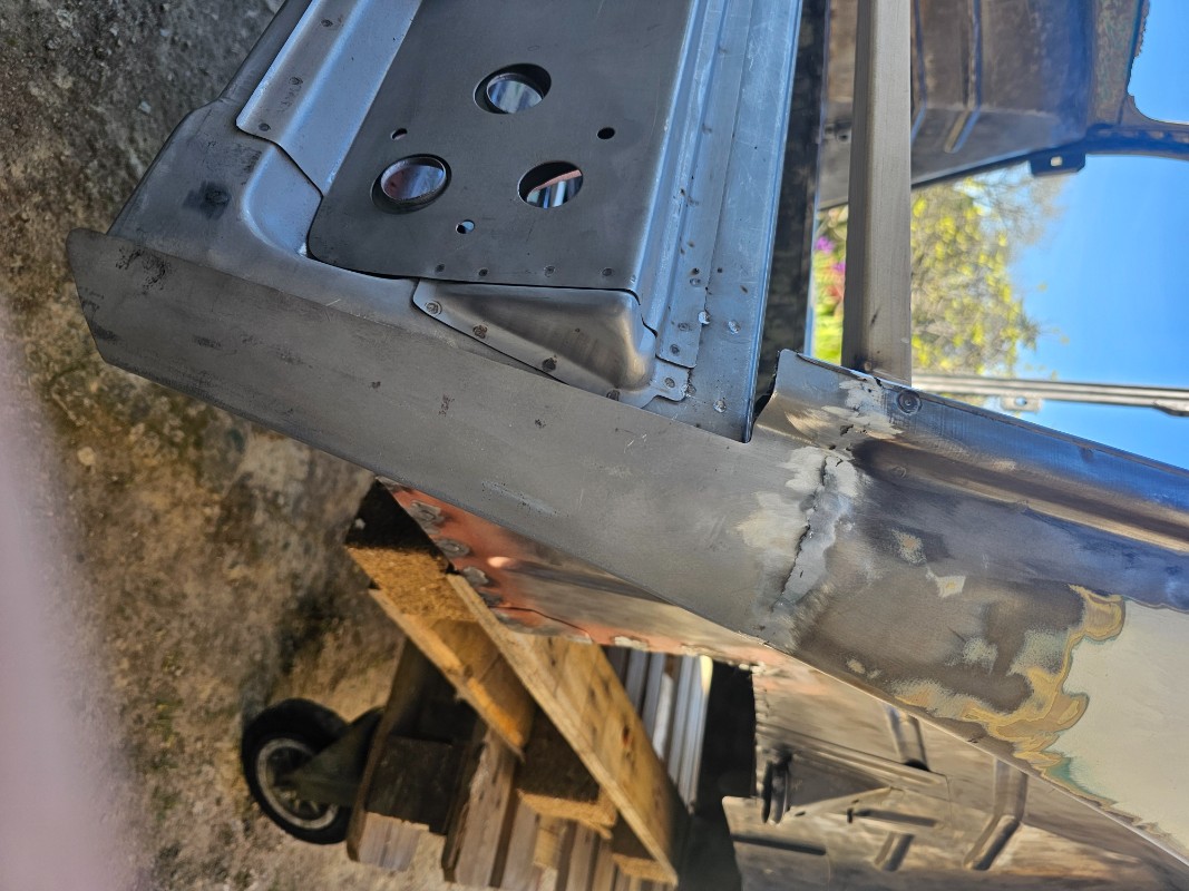

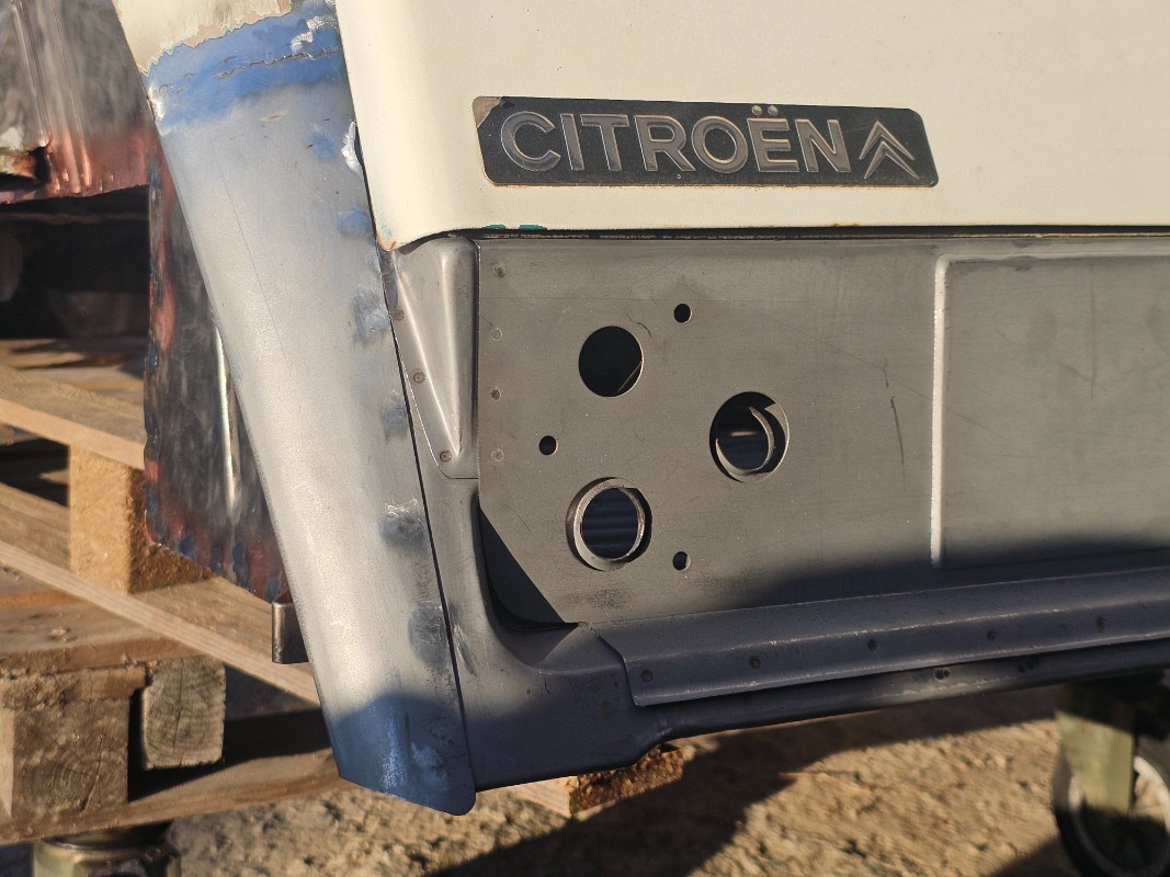

Queue de pie côté droit soudée sur la caisse, youpiiii, quel travail...penser à remonter l aile pour vérifier que la queue de pie est bien alignée, verifier avec le coffre aussi...
J ai dû recouper au niveau du tude carré, du panneau feu arriere, pour pouvoir gagner 5mm, ca passait pas :(
Mais tout est revenu dans l ordre.
Je passe au côté gauche.
Après faudra tout ressouder les queues de pie aux intérieurs des ailes et sur le panneau de feu arrière...

Faut pas s'étonner après du tarif des caisses reconditionnées c'est mini 80 heures de taf quand tout va bien. :pense:
Merci de ton témoignage.
PS: tu as trop de jeu entre la queue de pie et le panneau arrière sur ta photo, ça doit plaquer.
Et il manque la languette entre le panneau et la queue de pie, mais apparemment ça vient du panneau... bizzare.
Non a part ça pour une première fois👍

Merci Alex 46,
Oui t inquiète pas c est normal qu il y ai le jeu, elles sont juste soudée sur leur partie haute à la caisse, je les souderais après au panneau feu arriere, aux passages de roues... En ce qui concerne les petites pâtes qui sont sur le panneau feu arrière, c est prévu aussi, c est juste que vu qu ils étaient pas bien à leurs places, je les aient dessoudé et je les remettrait en dernier, et j ajustera ca....
Et oui c est clair quand on voit le prix que se vend une caisse refaite, on se dit que c est cher, mais une fois qu on en a refait une, et bien on comprends mieux et ca se justifie....
Les pattes du panneau arrière sont bien placés, c'est juste qu'elle doivent être retailler parties intérieures.

Merci Damien, mieux qu un reconditionné cela m étonnerai, je n ai ni les compétences ni le bon matériel pour faire tout ca et surtout que ca ma toute première fois que je fais tout ca...
Alex, les pâtes était pas bonnes, décalages en largeur et surtout une qui était plus basse....
Même sur la queue de pie de gauche, le petit retour qui se retrouve derrière le coffre était mal plié, j ai commencai à la refaire mais pas facile avec juste des marteaux et un étau.j ai réussi à refaire l arrondi en calant une mèche de 10mm et en y allant molo pour avoir un arrondi de 5mm de rayon environ. L alignement était pas bon non plus, obligé de remettre droit et replier au bon endroit.

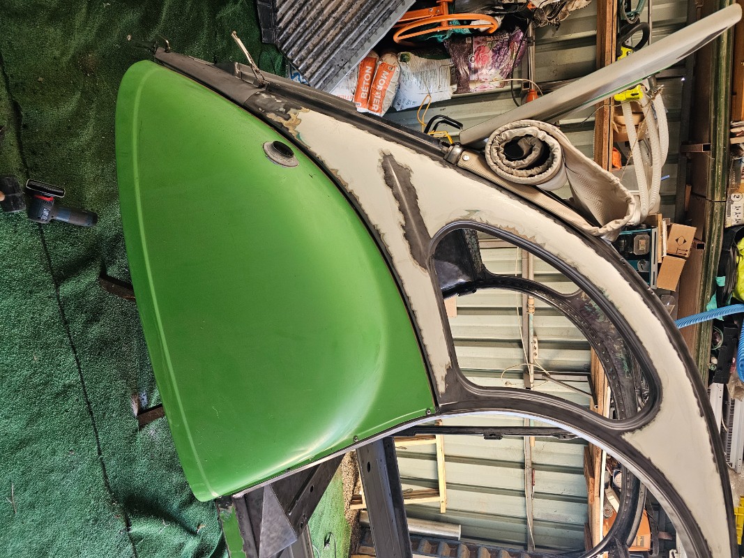

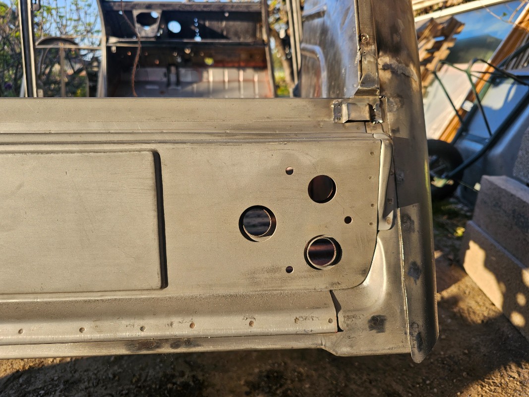

Soudure haut de la queue de pie gauche ok, après ajustage...pour être au mieux.
Ailes remontées, prochaine étape souder les queues de pie aux passages de roue et au panneau feu arrière et ressouder les petites pattes bien ajustées.
En principe t'as pas besoin de remonter les ailes pour les queues de pie, ça va te gêner plus qu'autre chose.
Quel est l'intérêt de mettre les ailes arrière :pense:

Je remonte les ailes, comme ca si il y a besoin et que je peut mieux ajuster les queues de pie, je peux encore le faire, enfin je pense...

Pour les demi queue de pie, tu t'alignes à la ligne de toit Interieure et tu soudes à l'intérieur d'ailes de dessous ; c'est le seul ajustement ; de toute façon tu auras un raccord mastic entre les 2 parties.
Tu utilises quoi comme diamètre de fil pour souder ?

Je soude au 0.8 avec gaz

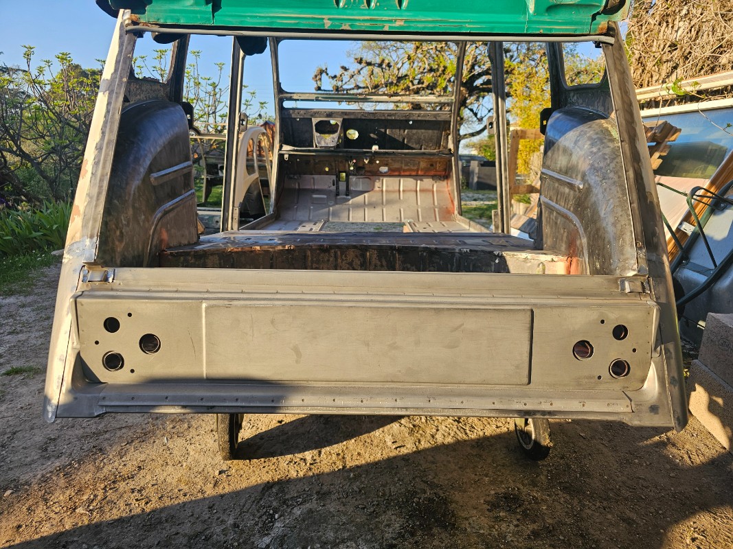

Arrière fini :amour: ;)

Bravo , beau boulot :pouce:

T'as bien fait de souder avec la porte du coffre, moi ça m'aurait évité une erreur de 3 mm dû (; j'avais pourtant fixé une barre d'écartement au montant) à un défaut de fabrication de queue de pie complète, plus large de 3 mm que la normale.
Enfin c'est les erreurs forgent aussi la bonne méthode.
