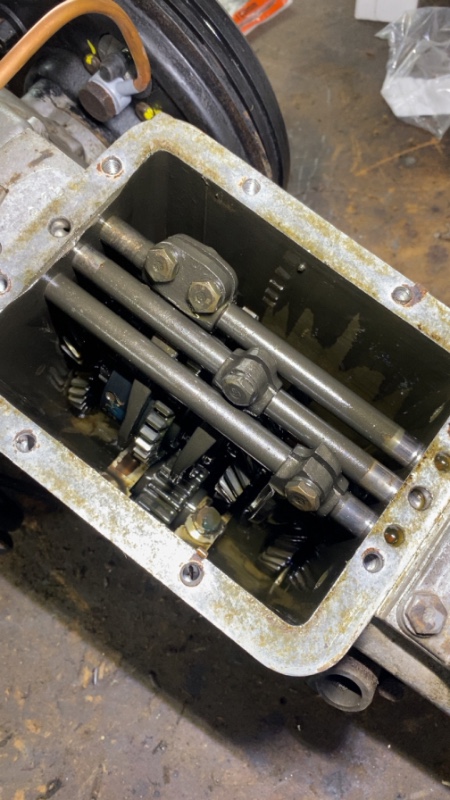

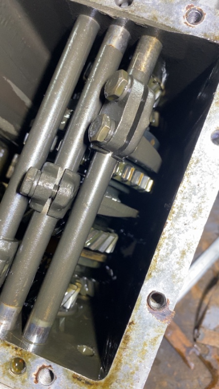

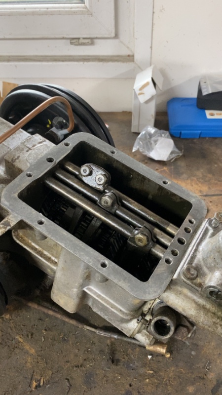

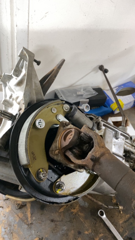

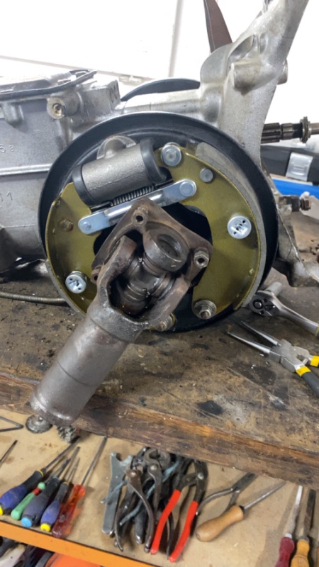

J’ai remonté mes freins aujourd'hui et ouvert et vidanger ma boîte afin de contrôler l’aspect des pignions et changer le joint du carter au dessus.
J’ai aucun jeu c’est top mais je change quand même le roulement dans l’embrayage centrifuge.
J’ai un problème j’ai remonté les tambours et même avec les excentriques au minimum mon tambour force pas mal il tourne mais ça force .. c’est du au rodage peut être ? Ajustement à la longue avec les garnitures neuve ?
Ou alors les excentriques ne sont pas à fond ????
Et ce sur les deux tambours ils sont pas bloqués mais pour tourner de force …

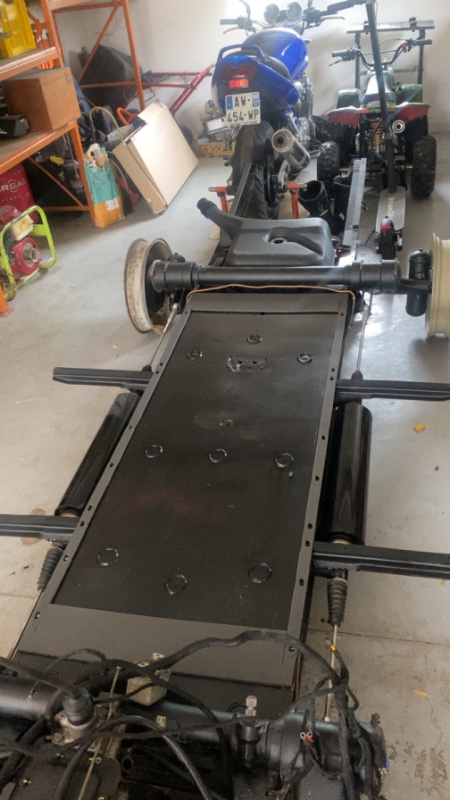

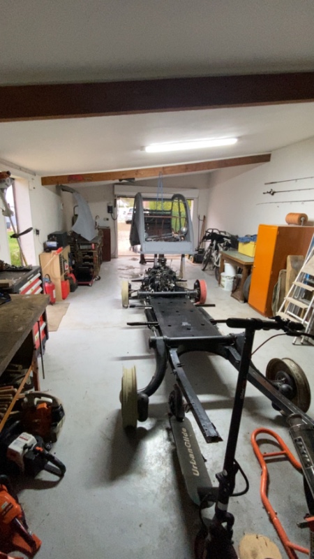

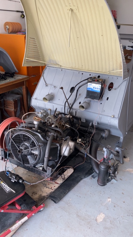

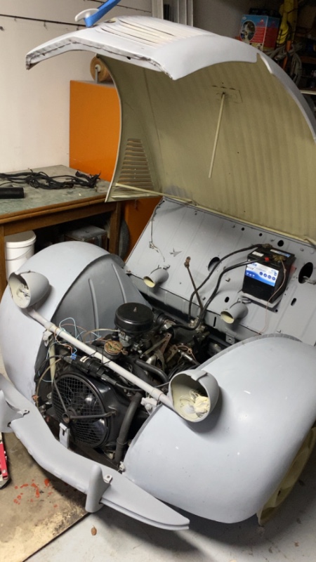

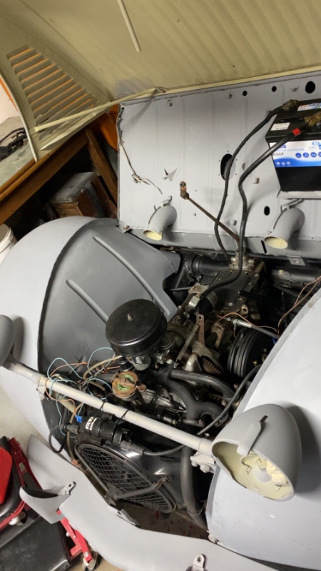

Bonjour à tous!
Après une bonne semaine j’ai replacer le moteur dans le châssis !!
Installé le faisceau restauré! Et j’ai fais un montage à blanc de mon tableau de bord etc histoire de démarrer à la clef !
Ça fonctionne ! Même les vitesses et l’embrayage centrifuge marche j’ai même sortie la voiture au moteur!!
Je continue donc mon ponçage avant peinture
Pas contre j’ai un léger cliquetis d’un côté lorsque je m’approche et seulement a chaud,jeux aux soupapes est OK mais la cale passe difficilement mais elle passe à 0,20 vous en pensez quoi? Quand je m’écarte d’un mètre on entend plus rien .
Video a l’appui
A bientôt !!
Video a l’appui
A bientôt !!
- Mica
- Messages : 1039
- Localisation : Marseille
- Âge : 50
Re: Restauration 2 CV AZL 1957
Hello
Bravo, beau travail !
Pour ton bruit sur un cylindre :
As-tu bien fait l'opération pour les culbus , en réglant à chaque fois la culasse opposée à celle que tu as mis en bascule au PMH ?
As tu-bien serré tes culasses au couple et dans l'ordre avant de procéder au réglage ? As-tu fait le réglage moteur froid ?
Autre piste : As-tu bien calé ton allumage ?

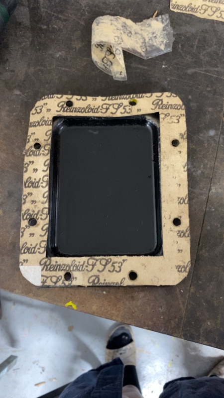

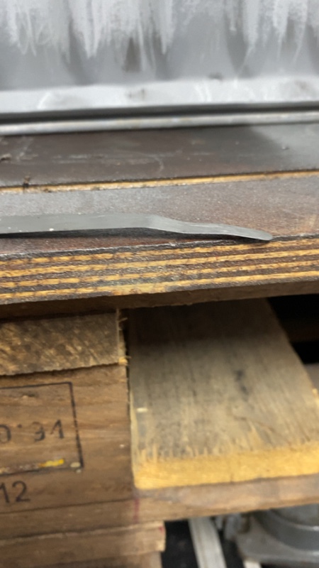

BON du coup,
J’ai desserré la culasse resserré convenablement, refais un jeux au soupapes !
Et la pire !
Je me suis donc dirigé vers mes cales ( photo ) elle ne sont pas en bon etat !! Alors j’ai demonté les cales et je les aient misent à l’envers ( côté propre) verdict 0,30!
J’ai donc refais un réglage avec le bon côté de la cale à 0,20 et nickel ! La voiture a tournée 5 min 6 min chauffer tranquillement et plus un bruit !!

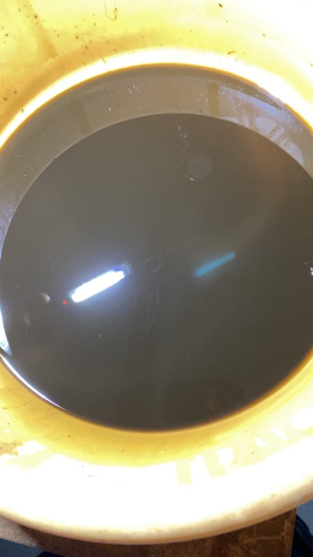

Par contre il me semble que c’est normal elle est en rodage segments et chemise mais j’ai récupérer de l’huile et elle est pailleté ! Je dois faire une autre vidange ??
Et la pire !
- Messages : 7448
Pour l'huile c'est normal, c'est de l'huile métallisée

AntoineDMG a écrit : ↑28 mars 2026, 19:23 BON du coup,
Et la pire !
Ah ben voilà, tu m'étonnes que ça cliquette !
Bonne nouvelle

Cool que tu ais trouvé la solution ! pour l'huile, pas d'inquiétude, il faudra bien vidanger, mais au moins après 500Km !!
Moi sur la France 3 avec les cylindres / pistons neufs, j'attend les 1000Km et je remettrai 'de la vrai huile' (HTX collection)...
Bonne continuation !

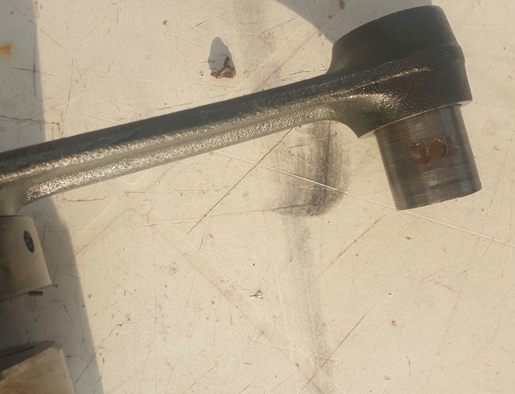

Pailletée????? Si c'est vraiment pailleté, c'est pas normal!AntoineDMG a écrit : ↑28 mars 2026, 19:23 .... mais j’ai récupérer de l’huile et elle est pailleté ! Je dois faire une autre vidange ??
- Mica
- Messages : 1039
- Âge : 50
Chacun ses goûts @François44
- AntoineDMG
- Messages : 64
- Enregistré le : 27 avr. 2025, 09:44
- Ma deuche : 2CV AZ
- Date de naissance : 31 août 1996
- Localisation : Eure et Loir
Oui ça fait comme de l’huile un peu brillante à la lumière étant donné que j’ai fais un déglaçage et changement de segments j’ai lu que s’était un phénomène normal et qu’il faut vidanger à l’issue

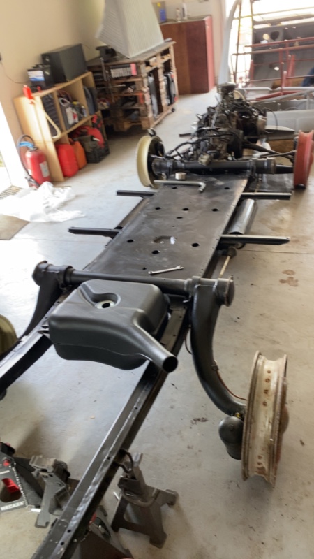

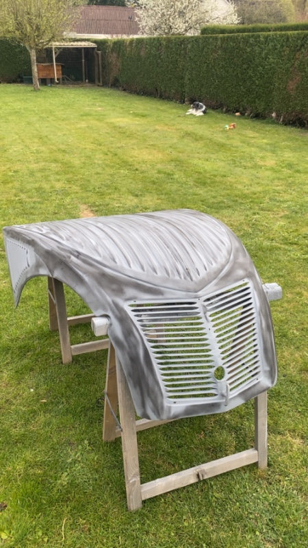

J’avance encore, j’ai continué le ponçage de apprêt garnissant.
J’ai fais le dernier démontage avant peinture et soudé les renforts de planchers !
Une question subsiste, la peinture pour une AZ de 1957 est le code AC 132 si je ne me trompe pas.
MAIS il me semble que je volant, les siege, les par chocs / jantes ne sont pas de la même couleur???
Pouvez vous m’aider
Pouvez vous m’aider

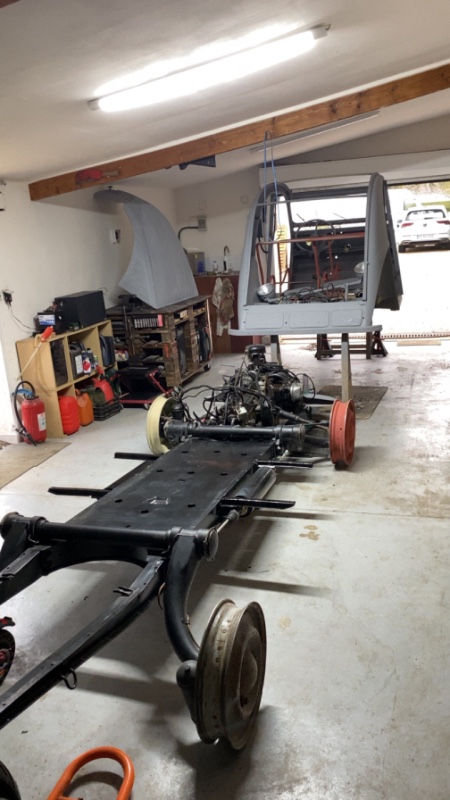

J’ai bien avancé sur ma prepa j’ai changé les roulements de roues mais je ne trouve pas les couples de serrage des écrous de moyeux av et Ar on trouve de tout ??

Joli boulot !!
Je t'invite à consulter cet excellent site
: https://2cv-legende.com/histoire-de-la- ... e-1950-2cv
Il y est indiqué :
"2CV Type AZ / AZU
Modifications châssis au niveau de la suspension, avec apparition de la suspension à ressorts apparents, adoptée en décembre 1954 et abandonnée en mai 1955 car il arrivait que des cailloux se bloquent entre les spires des ressorts, faisant pencher la voiture. Changement de moteur passant de 375 à 425 cm3, 66×62 mm d’alésage/course, puissance réelle de 12 chevaux à 4000 tr/min et un embrayage centrifuge pour le modèle berline. Adoption de clignotants latéraux et de deux feux rouges à l’arrière, celui de gauche assurant la fonction de feu stop.
La peinture : gris clair jusqu’en septembre 1961 (AC 132 ou AC 135). Les roues de la berline ne sont plus peintes en Ivoire AC 113 mais en Ivoire AC 123. Garnitures de sièges : bleu et rouge et or, vert et gris et bleu et or. Prix de la 2CV AZ à sa sortie en octobre 1954 : 366 000 Francs, 2 CV AZU : 361 500 Francs (avec supplément de 5500 Francs pour le siège avant supplémentaire à droite)."
Ne sont mentionné que la couleur des jantes, mais il me semble en effet que le reste est raccord, les spécialistes confirmeront !
Bonne continuation,

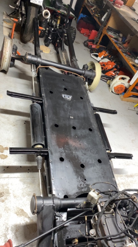

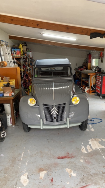

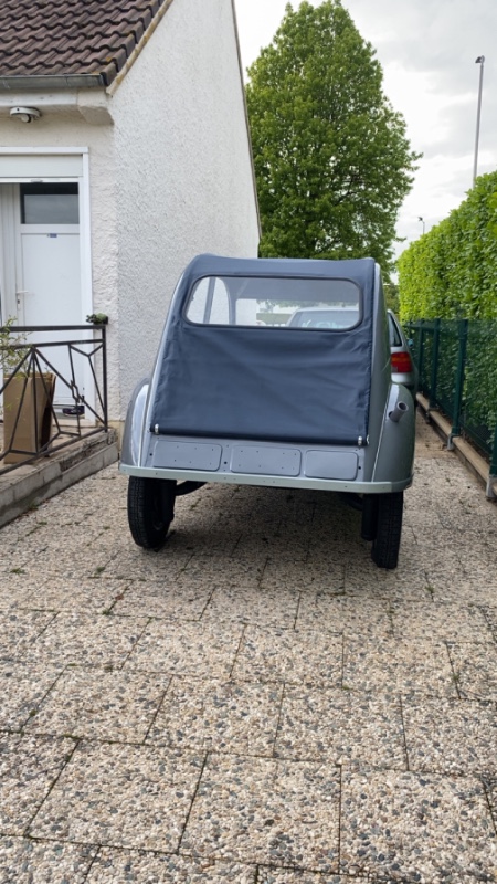

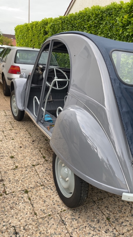

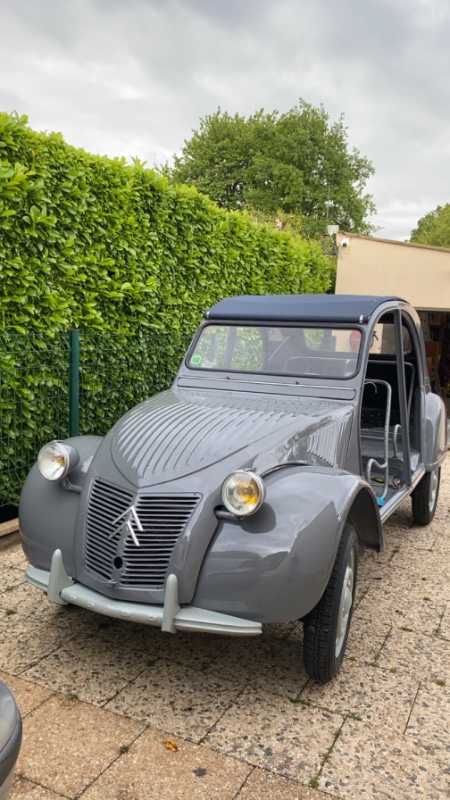

Bonsoir à tous,
Après un mois à finir la prepa et mon châssis le jour du remontage à sonné!
Peinture faite, pneus changés!
J’espère avoir les premiers tours de roue demain !!
Il me reste 2/3 chrome à remonter le réglage des freins à pofiner et c’est parti !
