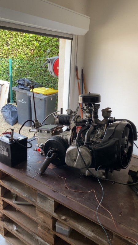

J’ai besoin de vos conseils! Le moteur tourne enfin et même superbement bien !!

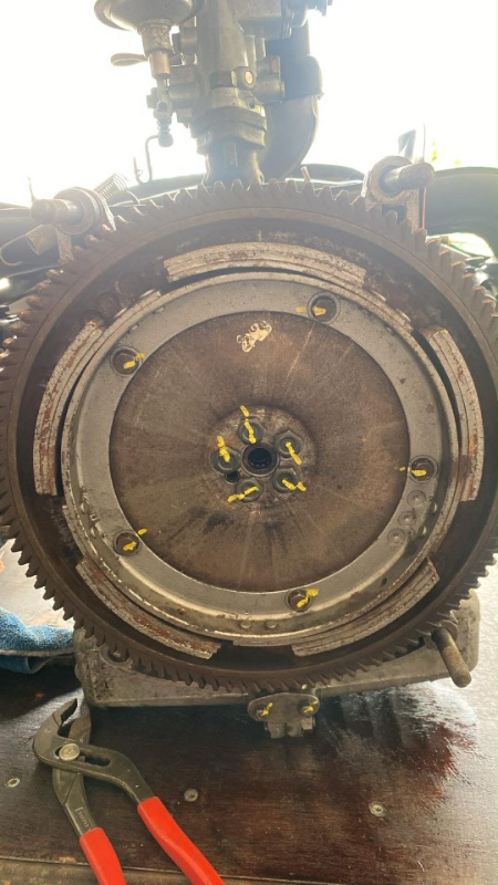

Seulement comme un idiot il me manque le disque d’embrayage je ne l’ai pas reçu et j’ai remonter dans l’embrayage afin de pouvoir démarrer avec le démarreur..
La couronne centrifuge est restée en place sans le tambour.
Seulement voilà la force centrifuge à fair force sur les masselottes et maintenant elle ne rentre plus vous en pensez quoi??
A bientôt
Messages : 711
Re: Restauration 2 CV AZL 1957
Ouh la boulette comme dirait l'autre...
Je suis à vrai dire assez pessimiste... Nul doute que tu arriverais à remonter, mais de là à ce qu'il fonctionne à nouveau normalement.... et plastifier les pattes ressort dans l'autre sens me semble impossible si elle sont rivetées...
Pour le sauver, il faudrait sans doute disquer les rivets, redresser les pattes et les remettre en place (Vis + Nylstop ?). Ou en retrouver un d'occaz...
Bon courage,

Bonjour ,
Oui effectivement la boulette 😅😅😅 bon je peux en trouver en bon etat en occasion mais je ne suis pas fan de deposer pour tordre la patte et risque de modifier la force à la Suelle ça s’écarte …😞😞
Messages : 711
Franchement, le risque est plutôt faible, j'aurais eu tendance à le prendre perso. Mais en effet, si tu en retrouves un facilement, ça peut être la sécurité (au moins de l'esprit). Tu peux aussi faire les 2 : garder le tient en le corrigeant en 'spare' et en mettre un autre pour le remontage...
C'est quand même con, il était en bon état... bon j'arrête de remuer le couteau ;o)

😆😆😆 mais ça va toujours être en contact de mon tambour ?? Car ça rentre mais en force
Message par Mica »
Le mieux est que tu démarres le moteur dans l'autre sens pour remettre les masselottes comme il faut... :fou:

Bon du coup j’ai commandé une couronne neuve 🤣👍
