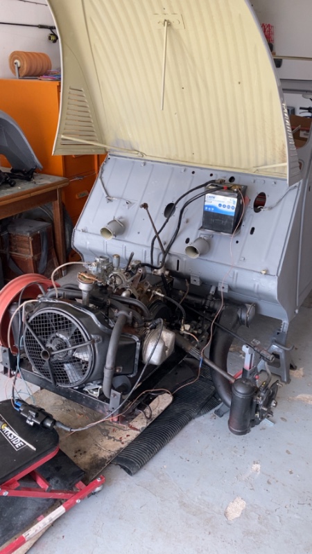

J’ai besoin de vos conseils! Le moteur tourne enfin et même superbement bien !!
Seulement comme un idiot il me manque le disque d’embrayage je ne l’ai pas reçu et j’ai remonter dans l’embrayage afin de pouvoir démarrer avec le démarreur..
La couronne centrifuge est restée en place sans le tambour.
Seulement voilà la force centrifuge à fair force sur les masselottes et maintenant elle ne rentre plus vous en pensez quoi??
A bientôt

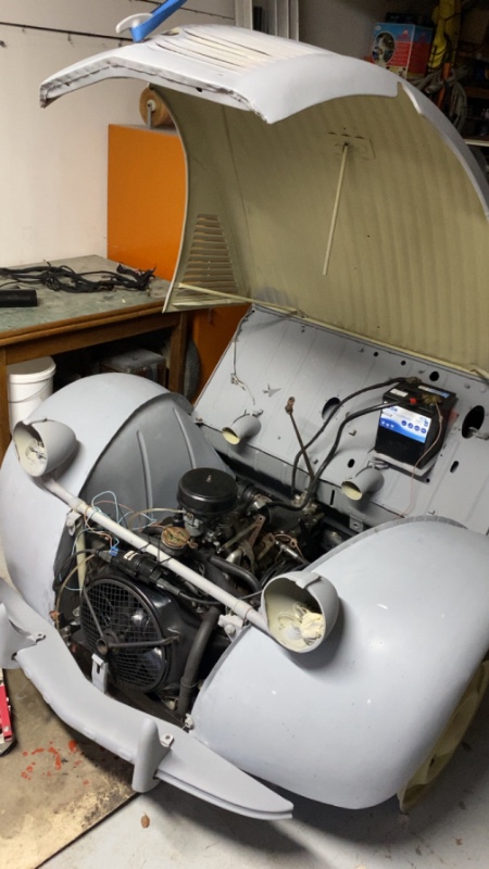

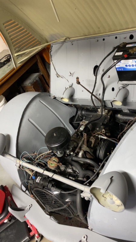

Bonjour à tous!
Après une bonne semaine j’ai replacer le moteur dans le châssis !!
Installé le faisceau restauré! Et j’ai fais un montage à blanc de mon tableau de bord etc histoire de démarrer à la clef !
Ça fonctionne ! Même les vitesses et l’embrayage centrifuge marche j’ai même sortie la voiture au moteur!!
Je continue donc mon ponçage avant peinture
Pas contre j’ai un léger cliquetis d’un côté lorsque je m’approche et seulement a chaud,jeux aux soupapes est OK mais la cale passe difficilement mais elle passe à 0,20 vous en pensez quoi? Quand je m’écarte d’un mètre on entend plus rien .
Video a l’appui
A bientôt !!

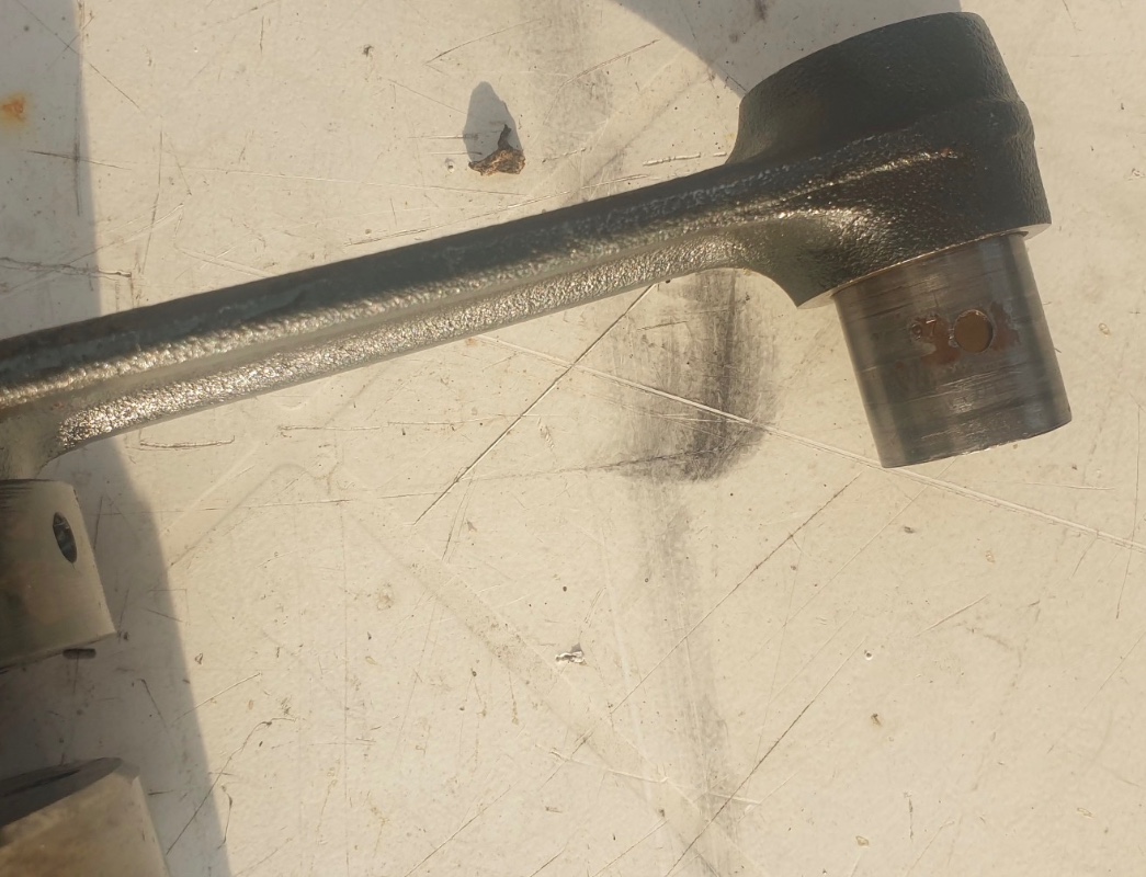

Hello
Bravo, beau travail !
Pour ton bruit sur un cylindre :
As-tu bien fait l'opération pour les culbus , en réglant à chaque fois la culasse opposée à celle que tu as mis en bascule au PMH ?
As tu-bien serré tes culasses au couple et dans l'ordre avant de procéder au réglage ? As-tu fait le réglage moteur froid ?
Autre piste : As-tu bien calé ton allumage ?

Ben écoute, il semble que tous tes réglages soit bons.
J'ai eu un problème un peu similaire au tien, ici : viewtopic.php?t=20215
C'est difficile de comparer des diagnostics comme ça, donc je ne dis pas que tu as le même problème que le mien, mais moi c'était une bague de pied de bielle qui était dessertie et du jeu entre la bague et son logement créaient un bruit à chaud, à la décélération principalement.
Je laisse la main aux spécialistes !

Alors je ne parle pas d'un jeu de bielle, mais de la bague dessertie qui prend du jeu :AntoineDMG a écrit : ↑28 mars 2026, 14:35 J’ai fais la technique du steto du mécano avec le tourne vis et ça l’air de venir du couvre culbuteur ?? J’avais vérifier les jeux des bielles etc aucun jeu …
