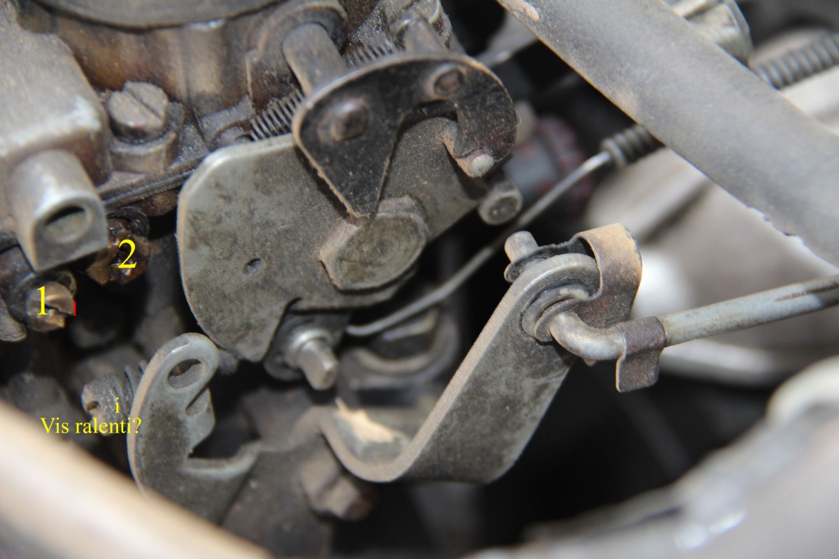

Bon ceci dit même si elle roule bien, elle me ratatine toujours un peu a l'accélération c'est à dire qu'après un freinage lorsque je reprends une accélération j'ai des à-coups et plus souvent sur les accélérations franches, ca me fait 4 ou 5 a-coups donc quelques secondes et ensuite ca va...
donc je poste sur ce sujet
je précise que mon ralenti va très bien, il est tout doux et ca ne cale pas. j'ai un carburateur simple corps pour rappel ( 2cv 4 ) c'est un 34pics 6 je remets des photos pour vous situer la bête. Mon allumage ( électronique ) avait été réglé il y a environ 1 an et demi.
Je me demandais eut être dois je le régler un coup à nouveau? j'aimerai votre avis...
sachant que je n'ai jamais démonté mon carbu...
je joins aussi 2 photos avec des chiffres car je ne sais pas à quoi servent les vis N° 1 et 2 ? je pense que pour le reste des légendes que j'ai désigné sur les photos c'est bon en tout cas j'avais reglé le carbu avec ces 2 vis mentionnées..
je vous remercie pour vos avis ;)

Hi,
1 - comme tu as des soucis à l'accélération, soit c'est ton circuit de progression, soit ton circuit de pompe de reprise.
2 - Les vis 1 et 2 que tu désignes, sont des gicleurs.
Le plus petit (1) est le gicleur de ralenti et le plus gros (2) le gicleur du circuit de progression.
Vérifie que celui ci est bien perméable.
Et vérifie que tu as bien une giclette d'essence lors de l'ouverture rapide de ton papillon de gaz.
3 - Sinon, les autres vis que tu désignes sont bien les vis d'axe de papillon et de débit de ralenti (aussi appelée improprement vis de richesse).
PS : ton carbu a été monté de mai 1971 à septembre 1972 (juste avant les premières mesures antipollution), CIT 101 (sur 2cv4, Dyane 4 et AZU 250)

J'ai tout de même des questions: si j'ai bien compris le gicleur N°2 sur ma photo doit être parfaitement propre et étanche pour que lors de l'accélération qu'elle soit douce ou franche il y ait un peu d'essence qui circule avant que la suite du système de carburation prenne le relais ?
pour le nettoyage je pense qu'un bon coup de soufflette à air et un coup de pinceau est suffisant? par contre pour vérifier l'étanchéité comment fait on?

Pour valider la perméabilité de tes deux circuits (ralenti et progression), le mieux est d'injecter de l'eau et de voir par où cela ressort et comment cela ressort !
C'est la clé du succès.
D'abord, trempage dans le diluant (ou de l'essence si tu veux garder tes joints ) puis ultra-sons dans de la chimie adaptée.
Puis rinçage eau chaude, soufflette air comprimé.
Puis épreuve à l'eau chaude, avec une soufflette à air comprimé branchée sur le robinet de l'évier via un adaprateur de jardin.
Simple et efficace !
