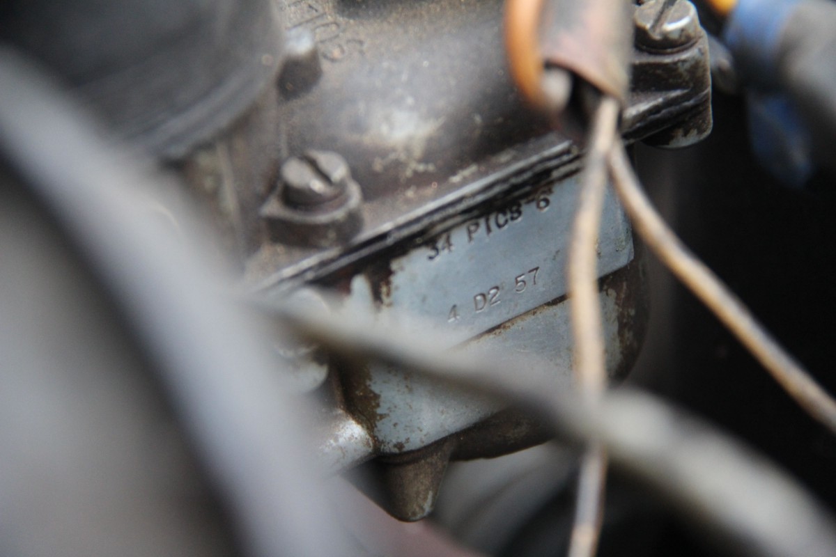

je précise que mon ralenti va très bien, il est tout doux et ca ne cale pas. j'ai un carburateur simple corps pour rappel ( 2cv 4 ) c'est un 34pics 6 je remets des photos pour vous situer la bête. Mon allumage ( électronique ) avait été réglé il y a environ 1 an et demi.

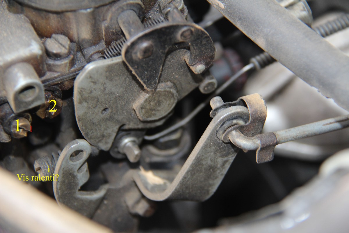

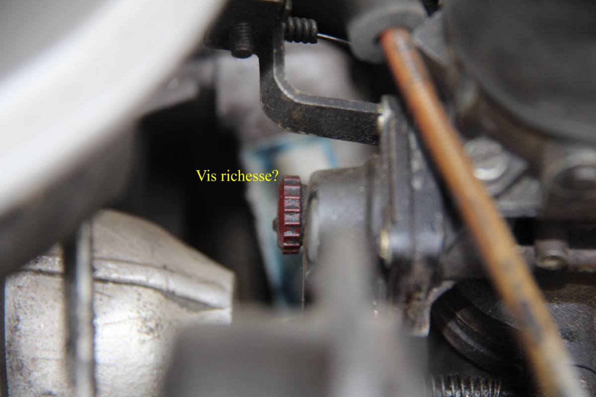

je joins aussi 2 photos avec des chiffres car je ne sais pas à quoi servent les vis N° 1 et 2 ? je pense que pour le reste des légendes que j'ai désigné sur les photos c'est bon en tout cas j'avais reglé le carbu avec ces 2 vis mentionnées..

Hi,
1 - comme tu as des soucis à l'accélération, soit c'est ton circuit de progression, soit ton circuit de pompe de reprise.
2 - Les vis 1 et 2 que tu désignes, sont des gicleurs.
Le plus petit (1) est le gicleur de ralenti et le plus gros (2) le gicleur du circuit de progression.
Vérifie que celui ci est bien perméable.
Et vérifie que tu as bien une giclette d'essence lors de l'ouverture rapide de ton papillon de gaz.
3 - Sinon, les autres vis que tu désignes sont bien les vis d'axe de papillon et de débit de ralenti (aussi appelée improprement vis de richesse).
PS : ton carbu a été monté de mai 1971 à septembre 1972 (juste avant les premières mesures antipollution), CIT 101 (sur 2cv4, Dyane 4 et AZU 250)
