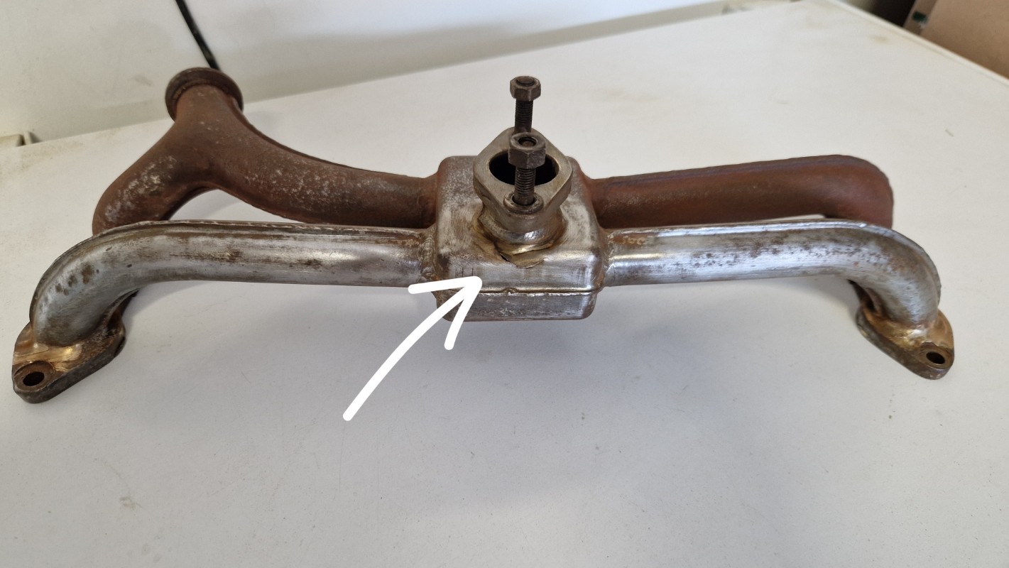

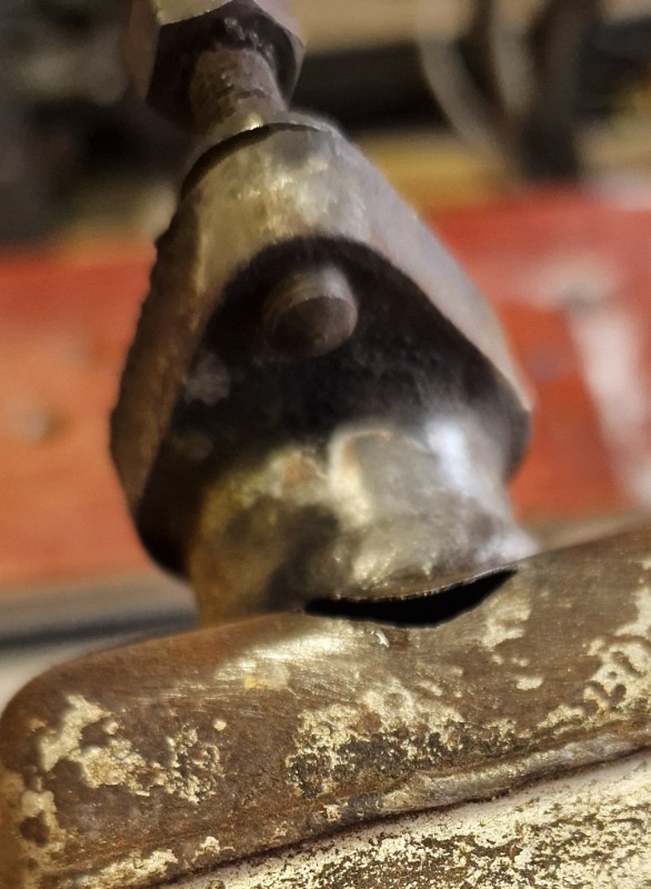

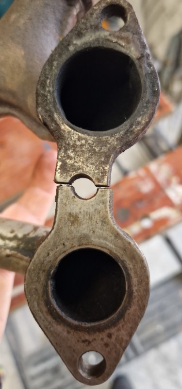

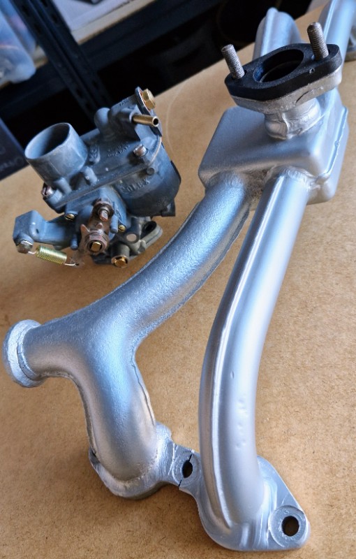

Je continue la restauration de ma 2CV avec passion, et après avoir envoyé mon démarreur en restauration chez B2H (le jeu était vraiment trop important d'après la personne qui m'a fait le nettoyage ultrason), j’ai reçu ce matin mon carburateur, restauré comme neuf. Un vrai plaisir à voir !
Je me suis dit qu’il méritait une araignée aussi belle que lui… Sauf que, nouvelle galère en vue

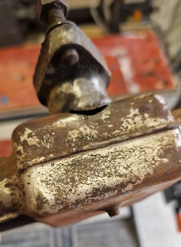

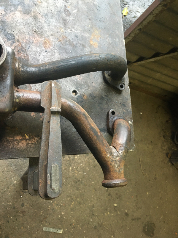

Fente sous le carburateur (côté admission) : Est-ce normal ? À première vue, ça ne me semble pas l’être, mais je préfère demander avant de m’inquiéter ou de me lancer dans des réparations inutiles.
État des surfaces de fixation sur la culasse : Elles sont très sales, comme si l’étanchéité n’était pas optimale. Est-ce un signe d’usure, de fuite, ou simplement de l’accumulation de résidus au fil du temps ?
Plutôt que de m’étendre en descriptions, je vous joins quelques photos pour illustrer tout ça.
Merci d’avance pour votre avis avant d'aller plus loin !
Pierre

Il faut que tu soudes au MIG ta tubulure, la fente sous la bride d'admission est effectivement anormale.
Je ne sais pas si tu en trouveras une neuve... Et j'aurais de gros doutes sur sa qualité !
Sinon, la fente entre les entrées côté culasses est normale.

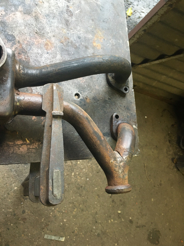

J'ai aussi du ressouder ma tubulure, mais plutôt côté sortie d'échappement. Je pense que tu devrais rechercher un bon soudeur autour de chez toi, il devrait te faire une bonne réparation durable...
Bonne soirée à tous

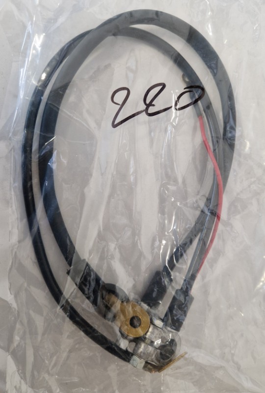

Je viens de recevoir les câbles, rien ne dit si ce sont des 6 ou 12 v sur le BL ni sur le site. J'avais sur cette commande deux pièces de 2 cv 6 volts j'espère que ce sont les bons.
J'ai fait un gros nettoyage de la tubulure avant départ pour soudure fin de semaine.
Pouvez vous me dire quel traitement et peinture appliquer ensuite ?
Bonne soirée et encore merci pour votre aide.
Pierre

Bonsoir @Pierre34 , bonsoir à tous,
Les câbles en 6V sont deux fois plus gros que ceux en 12V. C'est difficile de juger sur photos (avec l'emballage...)
Tu vas faire souder ta tubulure ?
J'avais passé du FEROSE sur les tubes et la boîte d'admission mais pas sur l'échappement car FEROSE ne supporte pas plus de 250°C
https://ferose.fr/fr/anti-rouille/3-ant ... erose.html
J'ai utilisé ensuite de la peinture "haute température" vendue chez LIDL (ou autre), avec sa méthodologie particulière :
https://www.peinturevoiture.fr/3660-bom ... -noir.html
Bonne soirée à tous !

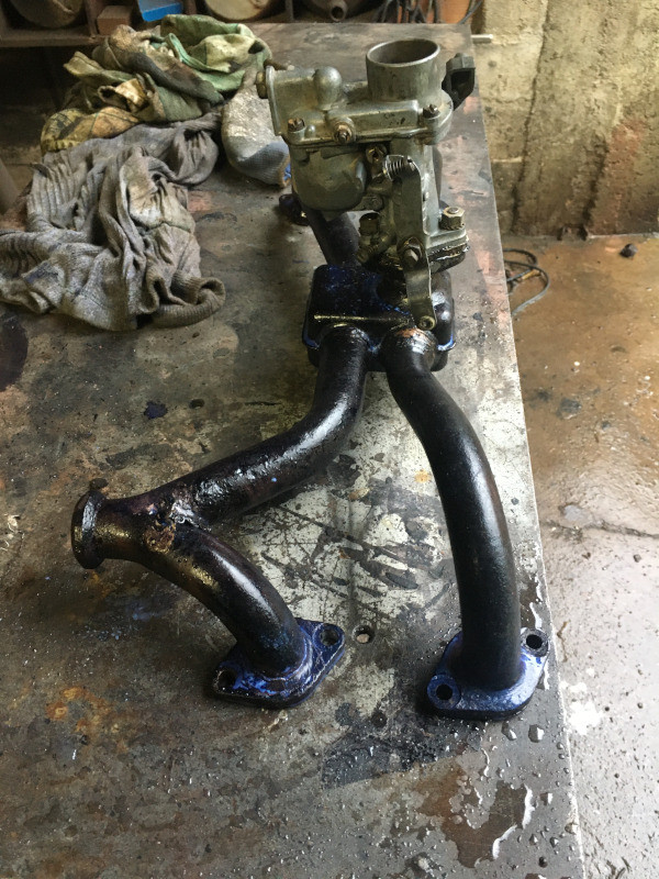

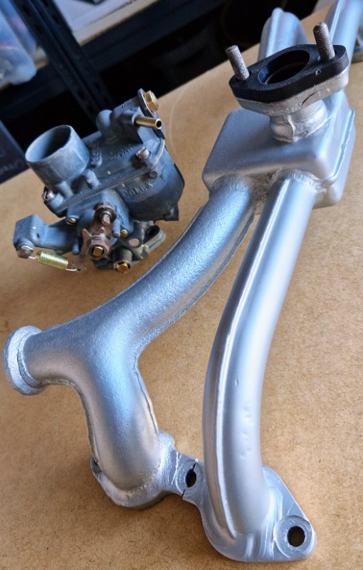

La réfection de mon collecteur a finalement exigé plus de patience que prévu, mais le revoilà en place, impeccable, tout comme le carburateur.
Le démarreur, n’est pas d’une vigueur exceptionnelle, mais sa rotation est désormais suffisante pour lancer la moteur.
Pour l’instant, le moteur reste pourtant muet. J’ai procédé aux vérifications d'usage : bougies nettoyées et calées à 0,6 mm, avec une présence d’étincelles confirmée sur les deux cylindres.
Même une tentative à la bombe de démarrage (Start Pilote) n'a donné aucun résultat. Rien. Le diagnostic continue demain.
Bonne soirée
Pierre
C'est vraiment une belle pièce ! Ton soudeur était meilleur que moi
S'il y a des étincelles aux bougies, que le démarreur tourne et que le moteur ne démarre pas, c'est que le mélange essence-air ne se fait pas ou n'arrive pas dans les chambres de combustion.
Si le Start-Pilote ne donne rien, c'est qu'il n'y a pas d'allumage au bon moment, puisqu'il y a des étincelles aux bougies.
Je ne me souviens plus si tu a posé un allumage électronique ou conservé l'allumage classique ? Il faut d'abord vérifier l'avance à l'allumage.
Cela dit, il y a étincelle et étincelle. Si elles sont "froide", en fait de trop faible puissance, le moteur peut ne pas démarrer.
Les étincelles à l'air libre doivent être "franches", car elles seront plus faibles dans l'atmosphère confinée des chambres de combustion.
Tu avais vérifié les compressions et le réglage du jeu des soupapes, il me semble ?
Bonne soirée et bon (long !) week-end !
