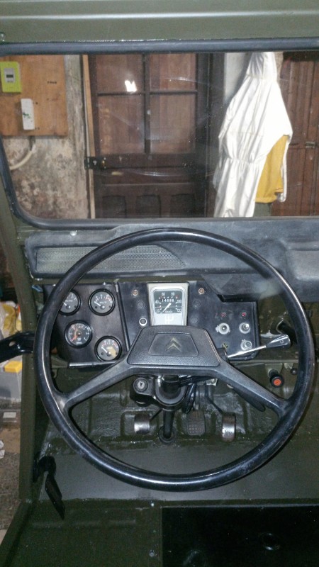

Poste de conduite, ok 😊

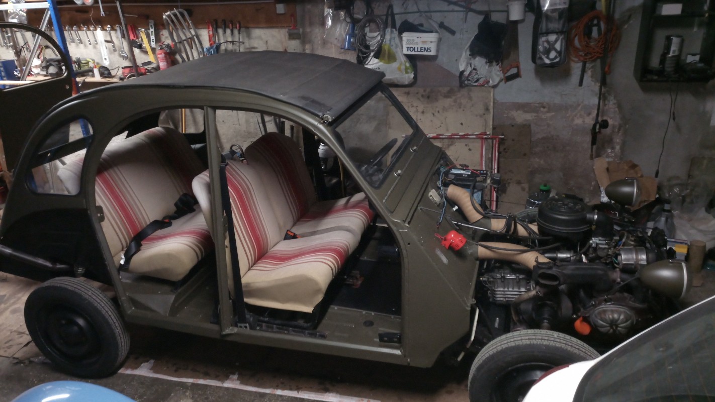

Plus qu'à finir de peindre les portes, attaquer les ailes et je pense que mi-mars, ce bolide va déferler sur la Savoie 😂
Petit tour sur le chemin du coin, belle accélération avec ce moteur 😁

Ewwanuel a écrit : 26 févr. 2026, 19:50 Plus qu'à finir de peindre les portes, attaquer les ailes et je pense que mi-mars, ce bolide va déferler sur la Savoie 😂
C'est donc comme ça un "jaune olive" ??? Olive verte un peu trop mûre et qui tire verte l'olive noire, celle de l'apéro, avec un p'tit jaune !! :siffle:
On dirait plutôt un kaki militaire !

Avec un tableau de bords dépouillé façons cockpit ( Vire tous les plastiques, surtout la buse de désembuage qui de ce que j'ai compris t’éviterais de poser un volant sport pour pas te ni**** les doigts :gnark: )
Je dirais une petite peinture camouflage discrète ( un peu de couleur sable ) ca donnerais une 2cv P51 mustang ou Spitfire du plus bel effet !!!! ... non ???
en tous cas ca me plais ce que tu fait la !!! :pouce:

Ouais c'est top, c'est vrai que c'est un vert militaire mais il est chouette. J'aime moins les sièges du coup, mais j'imagine que ce n'est pas une priorité pour le moment.
En tous cas beau boulot :clap:
