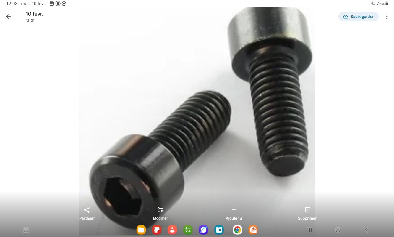

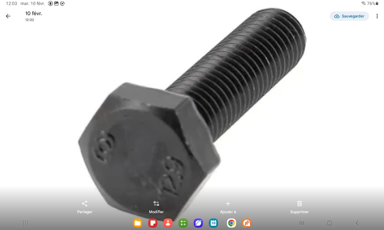

Bonjour après investigation pour les azam à frotteur ce serait du M7 x100 , après le passage en amortisseur après 1970 ces vis sont passées en M9 me disait JPA_47.
Les vis M7 d’origine sont en mauvais état je n’ai pas trouvé de M7 tête hexagonale dans une classe supérieur 10.9 ou 12.9 seulement des BTR .
De ce que j’ai compris par rapport a mes recherches, pour les classes le premier chiffre indique la résistance a la rupture en dizaine de kilo 8,8 /80kg 10.9 /100kg ect . Par contre la résistance au cisaillement ne serait que de 70% de cette valeur ?
Donc 2 solutions soit btr M7 classe 12.9 soit perçage 6,8 taraudage M8 x1,25 classe 12.9, les vis tête hexagonale M8 se trouvent plus facilement.
Le passage en M9 paraît difficile le bossage fileté en M7 ne semble pas comporter assez de matière pour tarauder en M9.
Votre avis m’intéresse
A suivre ...
Cordialement
JFU
A suivre ...
Cordialement
JFU

Je sais que pour une 74 c'est du M7, mais j'ai pas compris pourquoi tu cherches à monter plus ( M8) gros si tu fais pas du rallye cross...Bonjour après investigation pour les azam à frotteur ce serait du M7 x100 , après le passage en amortisseur après 1970
Si c'était vraiment craignos MCC aurait préconisé un montage au M8. Ils ont du faire des tests.( Pour l'homologation c'est obligatoire)

Mes vis M7 sont usées il faut que je les remplace, on me dit qu’il y a un pb de fixation du support avant des amortisseurs j’ai donc regardé pour des vis plus costaud classe 10.9 ou 12.9 mais cela n’existe pas en tete hexagonale en M7 d’ou l’idée de passer en M8.
Je vais dans un 1er temps repartir sur des M7 BTR 12.9 et surveiller de près.
Merci à vous
Cordialement
JFU
Merci à vous
Cordialement
JFU

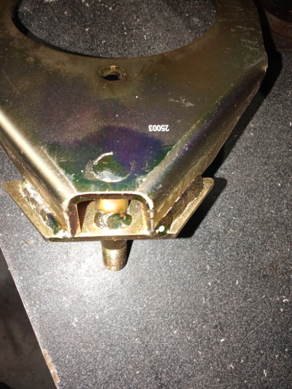

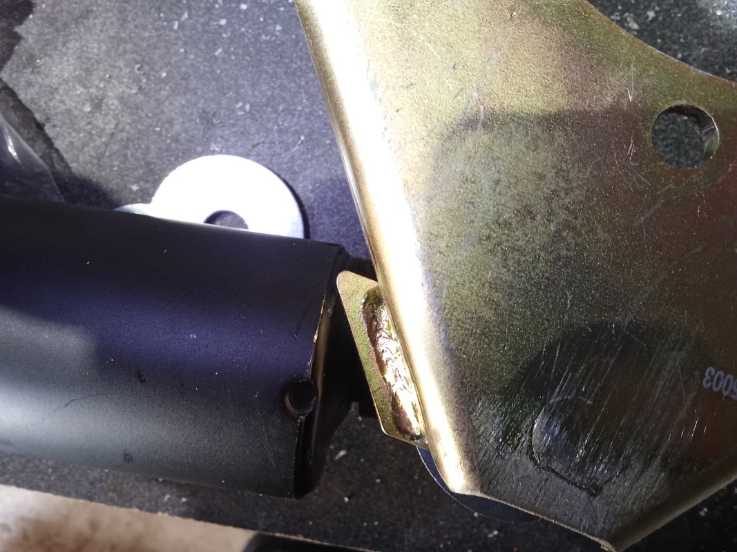

J’ai le renfort qui a été rajoutée côté soudure qui frotte sur le gros tube de l’amortisseur, Mcc planche sur le pb.
Ce sont des amortisseurs type Classic de chez Mcc, si je retourne l’amortisseur il va se remplir d’eau
Bonne réactivité de Mcc, j’attend leur solution
Cordialement
Joel
Joel

@JFU Salut
Oui je comprends, j'ai l'ancien modèle et rien ne dépasse.
C'est vraiment bizarre ce modèle, cela ne devrait pas toucher, demande-leur s'ils n'ont pas les anciens modèles.
Cdt
Cdt
