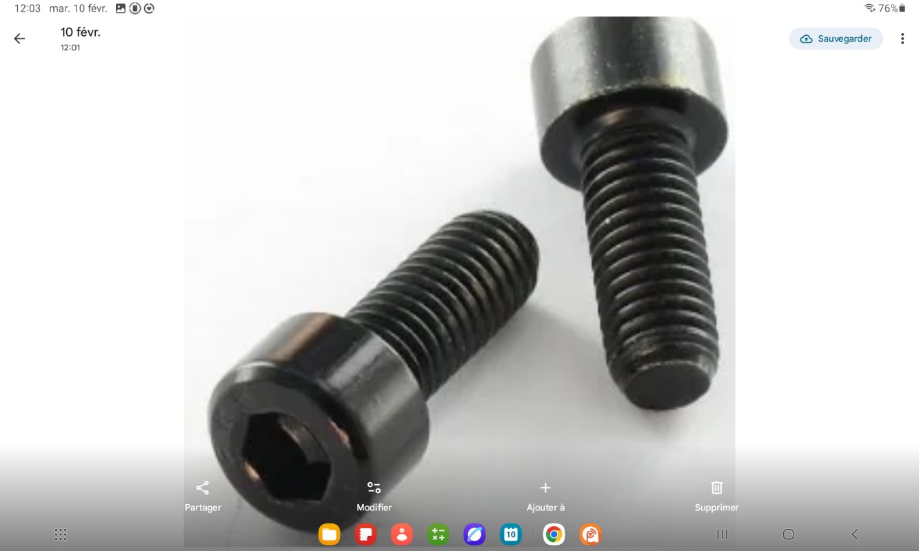

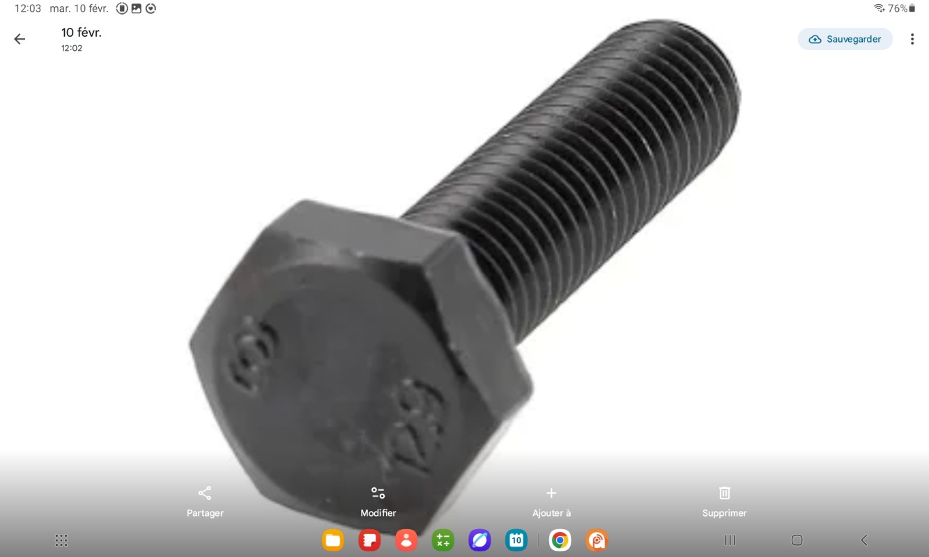

Bonjour après investigation pour les azam à frotteur ce serait du M7 x100 , après le passage en amortisseur après 1970 ces vis sont passées en M9 me disait JPA_47.
Les vis M7 d’origine sont en mauvais état je n’ai pas trouvé de M7 tête hexagonale dans une classe supérieur 10.9 ou 12.9 seulement des BTR .
De ce que j’ai compris par rapport a mes recherches, pour les classes le premier chiffre indique la résistance a la rupture en dizaine de kilo 8,8 /80kg 10.9 /100kg ect . Par contre la résistance au cisaillement ne serait que de 70% de cette valeur ?
Donc 2 solutions soit btr M7 classe 12.9 soit perçage 6,8 taraudage M8 x1,25 classe 12.9, les vis tête hexagonale M8 se trouvent plus facilement.
Le passage en M9 paraît difficile le bossage fileté en M7 ne semble pas comporter assez de matière pour tarauder en M9.
Votre avis m’intéresse

Messages : 1755
Re: Adaptation amortisseur 2cv azam
Bonsoir @JFU , bonsoir à tous,
Ce n'est pas simple, ton histoire.
Car même en perçant à 8 mm (en fait, à 7 mm, puisque tu taraudes au pas de 100), tu vas déjà enlever beaucoup de matière.
Je suis persuadé que les pattes qui tiennent les flasques d'amortisseurs sur les modèles postérieurs avaient été renforcées pour les vis de 9 mm...
En fait, il faudrait connaître les contraintes exercées par les bras sur les amortisseurs pour déterminer quelle classe de vis serait adaptée pour la meilleure résistance au cisaillement...
Mais là, je laisse la place à d'autres, je ne suis aucunement qualifié dans ce domaine pour pouvoir t'aider...
Désolé...
Bonne soirée à tous
Messages : 2022
Je sais que pour une 74 c'est du M7, mais j'ai pas compris pourquoi tu cherches à monter plus ( M8) gros si tu fais pas du rallye cross...
Si c'était vraiment craignos MCC aurait préconisé un montage au M8. Ils ont du faire des tests.( Pour l'homologation c'est obligatoire)
J'ai trouvé des vis titane chez Alibaba. :)

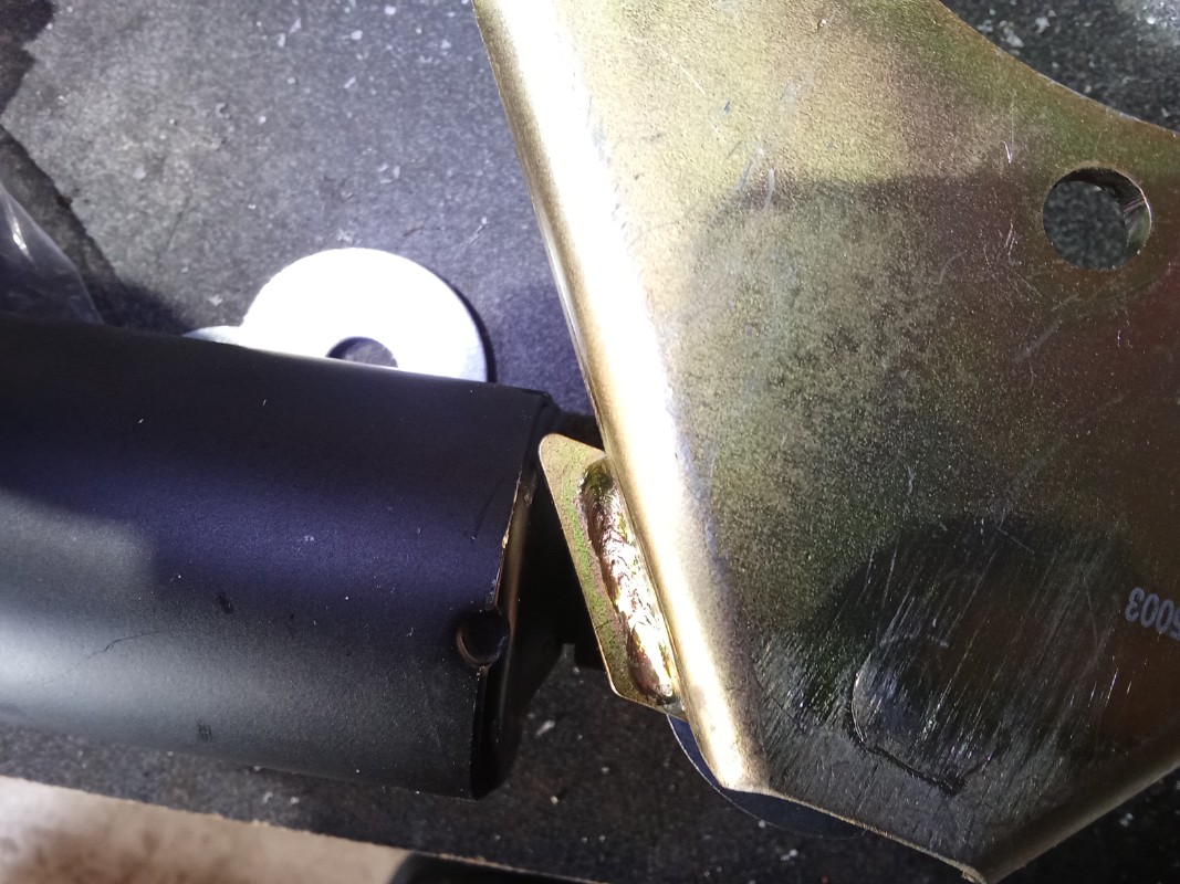

Bonjour les @46
J’ai le renfort qui a été rajoutée côté soudure qui frotte sur le gros tube de l’amortisseur, Mcc planche sur le pb.
Ce sont des amortisseurs type Classic de chez Mcc, si je retourne l’amortisseur il va se remplir d’eau
Bonne réactivité de Mcc, j’attend leur solution :pensif:

Messages : 2022
@JFU Salut
Oui je comprends, j'ai l'ancien modèle et rien ne dépasse.
C'est vraiment bizarre ce modèle, cela ne devrait pas toucher, demande-leur s'ils n'ont pas les anciens modèles.

Bonjour les @46
Je ne voudrais pas t’inquiéter Alex mais le modèle à évolué (mal) suite à des défaillances de l’axe ?
A suivre ...

Messages : 2022
JFU a écrit : 14 févr. 2026, 19:34 Bonjour les @46
A suivre ...
Cordialement
JFU
Oui il a évolué mais il est immontable. :mdrr:
Après si l'ancien modèle est défaillant cela reste a prouver.

Message par JFU »
Bonjour Alex _46 bonjour à tous
A priori nous ne sommes pas chez le même fournisseur, Meharie passion pour toi , Meharie club cassis pour moi .
la photo commerciale que j’ai chargé plus haut montre bien ma version des supports avants.
Je lui ai coupé les oreilles ,c’est 5 mm à enlever côté amortisseur sans toucher la soudure et un peu de peinture a ajouter pour protéger.
A suivre....

Bonjour les @46
Mcc propose des amortisseur " performant" qui se montent , à priori à gaz, trop dur pour moi
J’ai du couper les oreilles et derrière les oreilles :enerve: autrement le tube touche.
J’ai monté le support avant avec des vis M7 ,des rondelles de 6 percées à 7 mm, un ecrou derrière avec de la loctite ça ne devrait pas bouger.
Pas terrible le bureau d’étude chez Mcc :mdr:

Messages : 2022
@JFU
C'est pas normal... Il aurait dû te les reprendre, t'envoyer un retour pour le port.
Et te renvoyer l'autre modèle.
Enfin tant mieux si tu as réussi à les adapter.👍
J'avais du mon aussi faire une modif car j'avais soudé des plaques de renfort châssis et j'avais dû raccourcir les supports.
