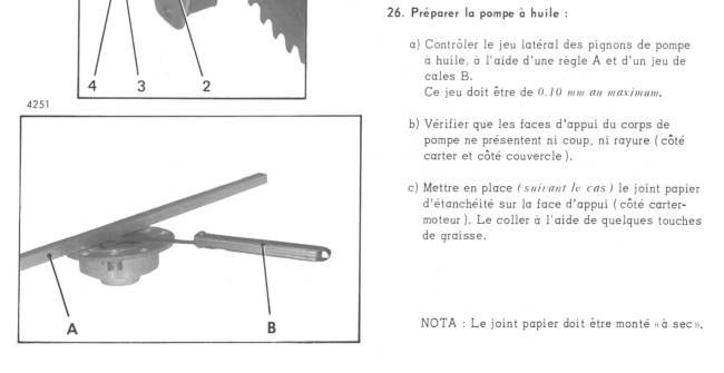

Hi,
validation du jeu de la pompe à huile ?
- Mica
- Apprenti deuchiste
- Messages : 232
- Localisation : Marseille
- Âge : 50
Re: Bruit moteur 2cv azka - décélération côté gauche
Oui @Lolodubalaou le jeu est dans les tolérances ( 0,10 je crois)
- Lolodubalaou
- Messages : 1830
- Ma deuche : 2cv Sausss Ente
Farpait !
