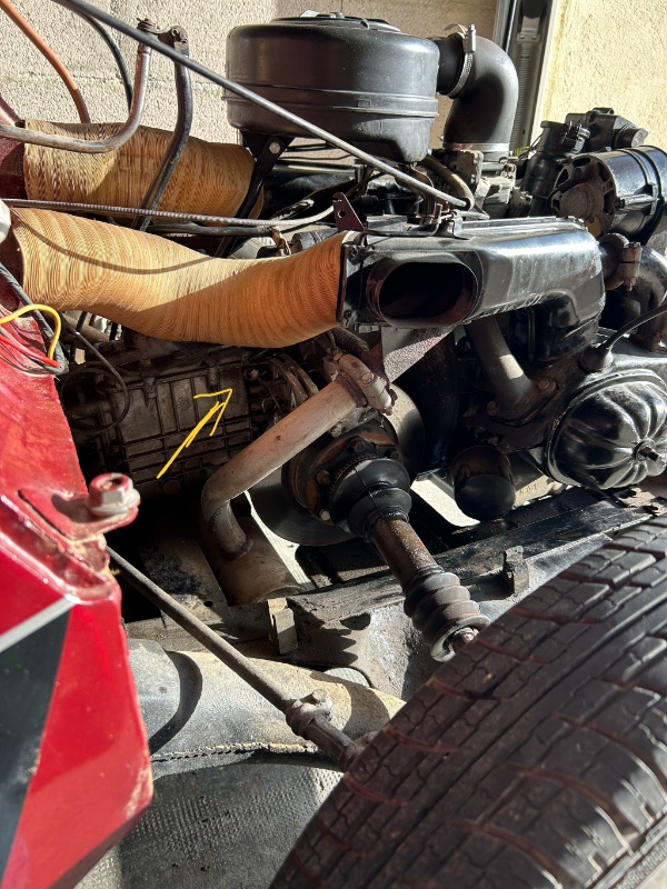

- Alex 46
- Messages : 2066
- Ma deuche : 2cv6
Re: Bruit moteur 2cv azka - décélération côté gauche
Le volant moteur.la roue dentée que l’on cale avec le trou pour regler l’allumage ( comment s’appelle t’elle déjà ?)
De toute façon il va falloir contrôler tout ce qui est en rotation si le bruit est extérieur à l'intérieur du moteur.

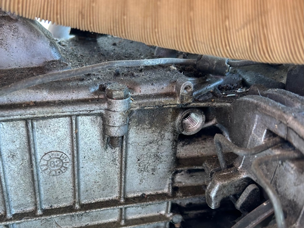

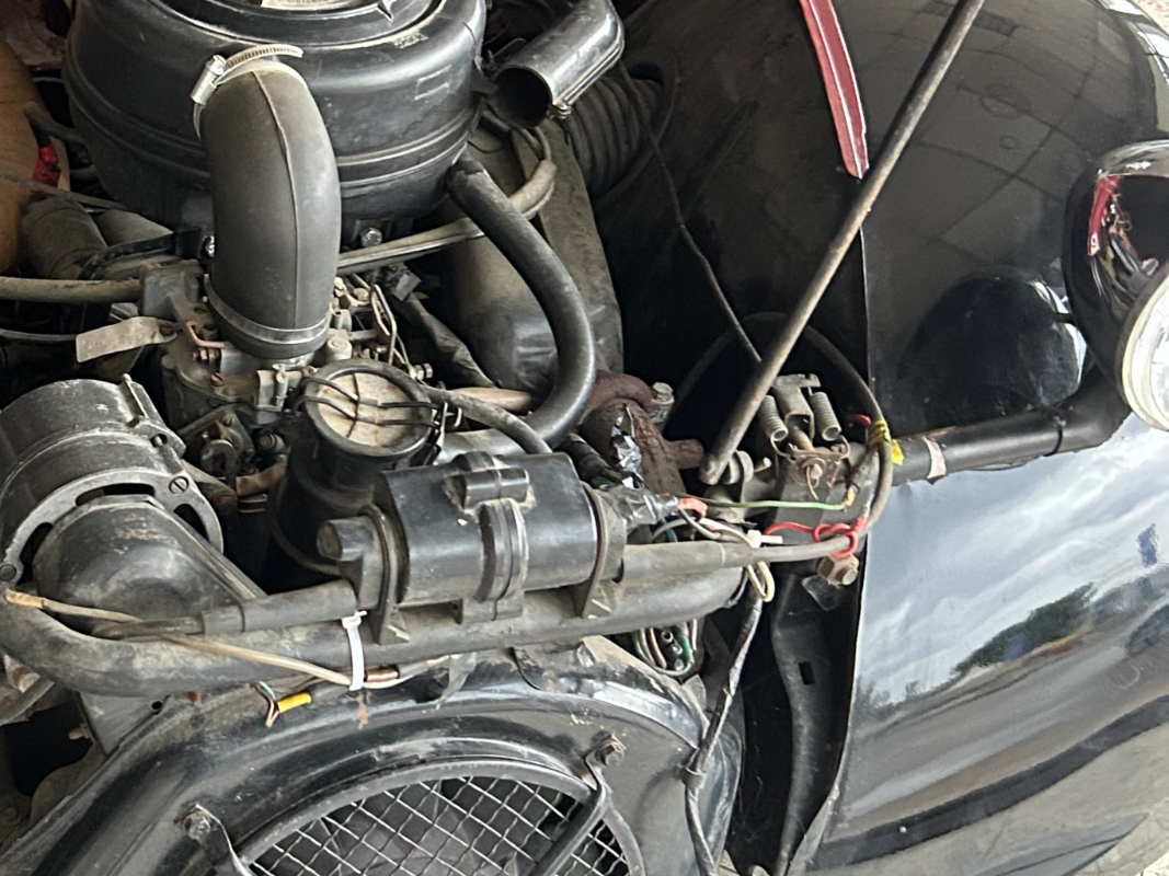

Ce matin, j’ai enfin trouvé quel était ce fil rouge sans rien au bout et ce fouilli électrique. Et ben figurez-vous que ce fil rouge étant celui de l’allumage électronique et censé se brancher au fil + d’arrivée à la bobine n’était branché à rien …et que la bobine était branchée sur le fil qui est normalement celui du manocontact de pression d’huile. Çela explique pourquoi le voyant ne s’éclairait pas au tableau de bord.
Une petite question au passage pour éviter d’ouvrir un sujet juste pour ça. Qu’est ce qui est censé se visser à cet endroit ?
D’après les avis des spécialistes ici présents, il ne semble pas inquiétant , alors je vais le laisser de côté pour le moment et me consacrer au reste. Remise au propre du carburateur.
- Alex 46
- Messages : 2066
- Ma deuche : 2cv6
Rien sur la 2CV , mais certainement quelqu'un doit le savoir sûr le forum.Qu’est ce qui est censé se visser à cet endroit ?
- Messages : 7516
Bonjour, ce trou fileté, servait lors de la fonte pour la fabrication du Carter de la boîte de vitesses
- Messages : 9808
Tu as été plus rapide que moiCHARLYSTONE a écrit : ↑07 sept. 2025, 12:36 Bonjour, ce trou fileté, servait lors de la fonte pour la fabrication du Carter de la boîte de vitesses
